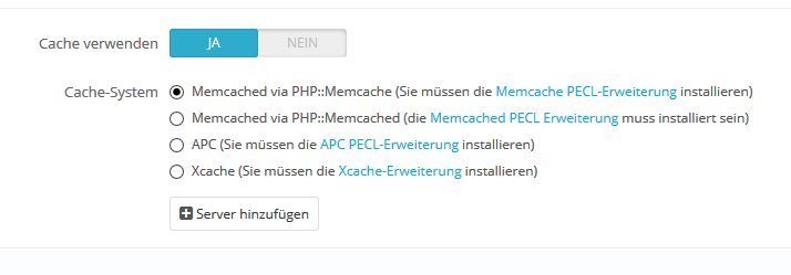

Hallo zusammen, geht um eine Presta Installation die auf dem Server von 1&1 läuft. Im Presta Shop soll unter Configure/Advanced Parameter/Performance (ganz unten letzte Option) der "Smarty Cache" aktiviert werden, dafür sind aber PHP-Zusatzfunktionen notwendig an die man offensichtlich bei 1&1 nicht einfach so rankommt. Schaut bitte mal in den Screenshot im Anhang.
Wie bekommt man in einem 1&1 Paket eine dieser vier Optionen aktiviert bzw. installiert ? Ist das eine kostenpflichtige Zusatzoption ? Leider sehe ich nirgendwo die Möglichkeit eines der vier Möglichkeiten in dem Paket zu installieren.

Ich glaube, du verwechselst da etwas. Den Smarty Cache aktivierst du in der Sektion Smarty, nicht in der Sektion Cache in den Erweiterten Einstellungen. Dazu brauchst du auch niemanden von 1&1 zu konsultieren, denn dafür sind keinen Zusatzfunktionen erforderlich.

Diese Funktion Cache-System  brauchst du nicht, Cache-System brauchst du nur wen du eigenen Server hast.
Und wie man die Cache leert wird hier gezeigt

Okay, allen erst Mal vielen Dank für die Zeit die Ihr Euch genommen habt - ich denke es ist jetzt klar, dass diese Funktion mein Problem nicht lösen wird, von daher ... Haken dran !
