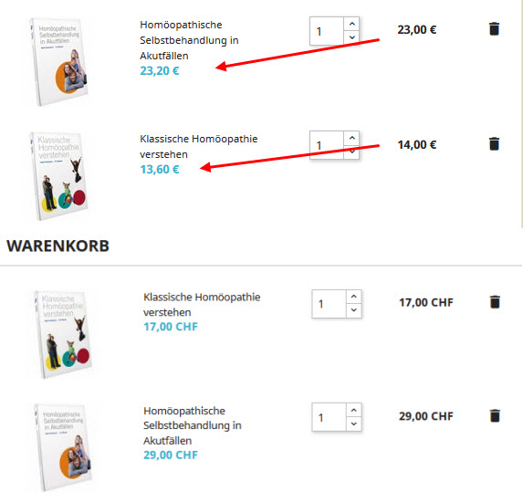

Urs Posted May 10, 2018 Author Share Posted May 10, 2018 Ok, Danke Ein weiteres Problem besteht, dass der Artikelpreis in CHF richtig ist. wenn man auf Euro umschaltet, 2 verschiedene Artikelpreise angegeben werden, sowohl im Frontend, als auch auf der Rechnung zum Asdrucken. Link to comment Share on other sites More sharing options...
rictools Posted May 10, 2018 Share Posted May 10, 2018 Normalerweise wird nur 1 Preis angezeigt, wie kommt der zweite Preis dahin? Und welcher ist der richtige? Ich vermute, daß du da ein zusätzliches Modul installiert hast. Link to comment Share on other sites More sharing options...
Urs Posted May 10, 2018 Author Share Posted May 10, 2018 Hallo Chrstian Danke für die Antwort. Der eine Screen sind Euro und der andere Screen sind Schweizer Preisen, wenn man den Shop umschaltet. Euro 23.00 ist richtig, Euro 23.20 ist falsch - keine Ahnung wie dieser Preis berechnet wird. Das Gleiche auch bei Euro 14.00 ist richtig, Euro 13.60 ist falsch Wenn ich die Demo von Prestashop ansehe, sind auch 2 Preise aufgeführt. Zusätzlich habe ich "Numeric Order Reference" (Changes order reference from string to numeric) - damit die Bestellungen nummerisch ausgeführt werden und nicht mit dem vorprammierten Chaos und PayPao aktiviert + Bankverbindung Link to comment Share on other sites More sharing options...
rictools Posted May 11, 2018 Share Posted May 11, 2018 Tatsächlich, was für ein Quatsch, das scheint neu zu sein (in 1.6 ist es jedenfalls nicht so), ich würde diese überflüssigen Preisanzeigen einfach ausblenden. Davon abgesehen verstehe ich nicht ganz wie die Preise zustande kommen, bei einer Währungsumrechnung kommt man doch nicht immer auf glatte Preise ohne Centbeträge und generell ergibt eine Umrechnung mit einem Währungsrechner deutlich abweichende Beträge ... Link to comment Share on other sites More sharing options...
Urs Posted May 12, 2018 Author Share Posted May 12, 2018 Währungsumrechnung hin oder her, ist egal. Das Problem liegt, dass zwei unterschiedliche Europreise angegeben werden, und dies auch so in der Rechnung erscheint. Gibt es eine Möglichkeit, nur 1 Preis anzugeben? Falls nicht - wo liegt der Fehler? Gibt es eine Möglichkeit, die Entwickler von PrestaShop zu kontaktieren? Link to comment Share on other sites More sharing options...
rictools Posted May 12, 2018 Share Posted May 12, 2018 Ich bezweifle, daß das egal ist, könnte rechtlich problematisch sein. Irgendwie scheinen die Preise ja auf volle Euro gerundet zu werden und da frage ich mich welches Modul macht das oder hast du den Code verändert oder verändern lassen? Du kannst die Preisanzeige links in der Templatedatei entfernen oder mit der css-Anweisung display: none; unsichtbar machen. Die Entwickler von Prestashop kannst du für Unterstützung bezahlen, einen kostenlosen Support für kostenlose Software kannst du nicht erwarten. Es gibt die Möglichkeit, Fehler zu melden, aber ich glaube nicht daß das ein reiner Fehler von Prestashop ist, sondern daß da ein Modul oder Änderungen am Code eine Rolle spielen. Link to comment Share on other sites More sharing options...
Urs Posted May 12, 2018 Author Share Posted May 12, 2018 Besten Dank für die Infos Bei welcher Templetdatei kann ich den Preis links entfernen? Wurde leider nicht fündig :-) Link to comment Share on other sites More sharing options...
rictools Posted May 12, 2018 Share Posted May 12, 2018 Da mußt du halt ein wenig suchen oder jemanden finden, der sich mit 1.7 auskennt ... Evtl. kann ich dir mehr sagen, wenn du einen Link zum Shop bereitstellst. Link to comment Share on other sites More sharing options...
Urs Posted May 12, 2018 Author Share Posted May 12, 2018 Bin leider nicht fündig geworden und ein Kollege, der mit 1.6. arbeitet, ist von der neuen Version 1.7 bei mir "erschlagen" - und meint, wie man ein Updates so gestaltet kann, dass alles anders ist und jahrelange User sind nicht mehr zurechtfinden :-.) https://gromaverlag.ch/onlineshop/ Vielen Dank Link to comment Share on other sites More sharing options...
rictools Posted May 12, 2018 Share Posted May 12, 2018 Wir werden hier im Forum ja nicht müde, von 1.7 abzuraten ... Trage in themes/classic/assets/theme.css am Schluß ein: product-line-info product-price h5 { display: none; } Prüfe dann, ob der Preis nicht auch an unpassenden Stellen ausgeblendet wird. Gibt es in der Schweiz auf Bücher keine MwSt.? Link to comment Share on other sites More sharing options...
Urs Posted May 12, 2018 Author Share Posted May 12, 2018 Vielen Dank Unser Verlag erreicht nicht die massgebende Umsatzlimite. Link to comment Share on other sites More sharing options...
rictools Posted May 13, 2018 Share Posted May 13, 2018 On 12.5.2018 at 6:40 PM, rictools said: Trage in themes/classic/assets/theme.css am Schluß ein: product-line-info product-price h5 { display: none; } Ergänzung nach Rückfrage per Mail: Das geht normalerweise nicht im BackOffice, sondern diese Datei findet sich im Prestashop-Verzeichnis auf dem Server, man öffnet sie per FTP und bearbeitet sie am besten mit Notepad++. Für 1.6 gibt es auch ein Modul, mit dem man css-Code im BackOffice ergänzen / überschreiben kann, aber es müssen ja offenbar alle unerfahrenen Neulinge mit 1.7 arbeiten ... Link to comment Share on other sites More sharing options...
