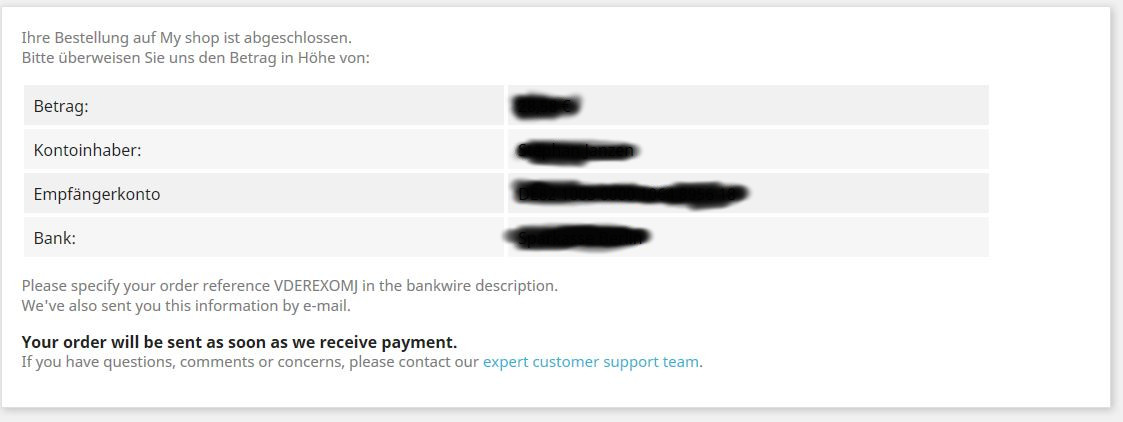

negus05 Posted April 4, 2018 Share Posted April 4, 2018 Hallo Ich habe bei der Kaufabwicklung noch englischen Text drin den ich gern in deutsch hätte. Könnte mir einer sagen wo ich das abändern kann, habe schon alles durch sucht aber leider nichts gefunden. Für Hilfe wäre ich dankbar. Gruß aus Berlin Link to comment Share on other sites More sharing options...
Claudiocool Posted April 4, 2018 Share Posted April 4, 2018 In der Regel in den Übersetzungen, zumindest beim 1.6.1.x Link to comment Share on other sites More sharing options...
negus05 Posted April 4, 2018 Author Share Posted April 4, 2018 Hallo, in den Übersetzungen habe ich schon geschaut, in welcher kategorie sollte das sein ? Link to comment Share on other sites More sharing options...
eleazar Posted April 4, 2018 Share Posted April 4, 2018 Das liegt am schlechten Englisch deines Templates. Da der Entwickler hier Freestyle praktiziert und sich nicht an die Standards gehalten hat, werden die Items nicht automatisch übersetzt. Da hast du dann wahrscheinlich noch einiges zu tun, denn das wird wohl nicht alles sein. Hier ist es das Bankwire-Modul deines Templates. Link to comment Share on other sites More sharing options...
negus05 Posted April 5, 2018 Author Share Posted April 5, 2018 Danke erstmal für die Antwort aber an dem Modul scheint es nicht zu liegen. Denn das Modul ist unter Übersetzungen komplett übersetzt und im Modul an sich, kann man nichts weiter ändern. Link to comment Share on other sites More sharing options...

tenenick Posted April 6, 2018 Share Posted April 6, 2018 So habe jetzt mal den Rat von RIC befolgt und die Serverdateien komplett auf meinen PC kopiert und mit Notepad++ durchsucht. Habe auch die gezippten Dateien entpackt (keine Ahnung ob Notepad++ die auch durchsuchen kann). Das Resultat: Er findet nur Treffer für den Part "Please specify your order reference in the bankwire description." weil diese Passage auch z.B. für emails benutzt wird. Aber der restliche Teil mit "Your order will be sent as soon as we receive payment. If you have questions, comments or concerns, please contact our expert customer support team." ist nicht auffindbar. Schon seltsam. Muss aber wohl am Modul oder Template liegen, weil wenn man als Zahlungsmethode Bezahlung per Scheck auswählt, kommt die korrekte Übersetzung. Verstehe trotzdem nicht, wieso man die Textpassage nirgends findet. Habe das ganze mal bei http://forge.prestashop.com als bug gepostet. Mal schauen was dabei rauskommt. Grüsse Link to comment Share on other sites More sharing options...
tenenick Posted April 6, 2018 Share Posted April 6, 2018 So habe schon die Antwort vom http://forge.prestashop.com bekommen. Es gab schon einen Post dazu (hatte ich nicht gleich gesehen). Sie haben es reproduziert und es ist auch in die roadmap für kommende Updates aufgenommen worden: Khouloud BELGUITH added a comment - 44 minutes ago Hi Nick, We manage to reproduce the issue, it is added to our debug roadmap. Your ticket is a duplicate of http://forge.prestashop.com/browse/BOOM-5139 So, I close it. Please, follow BOOM-5139. Thanks! Best regards, Khouloud Kann man also erstmal nix machen. SO das reicht jetzt aber. Schönes Wochenende an alle Link to comment Share on other sites More sharing options...
rictools Posted April 6, 2018 Share Posted April 6, 2018 Du darfst nicht nach so langen Strings suchen, da die nicht unbedingt ununterbrochen an einem Stück vorkommen. Offenbar befinden sie sich im Ordner des Moduls ps_wirepayment (gibt es oft im Hauptordner/modules und im Ordner des Themes/modules), können ja nicht so schwer zu finden sein. Sofern du nur eine Sprache verwendest, kannst du die englischen Texte dann direkt in deutsche abändern. 1 Link to comment Share on other sites More sharing options...
tenenick Posted April 6, 2018 Share Posted April 6, 2018 (edited) Hallo RIC. Danke für den Hinweis, hatte ich aber auch schon gemacht. Habe nur nochmal die ganze betroffene Passage hier gepostet. Ich habe schon auch nach Teilstrings gesucht, das ist ja das Seltsame Edited April 6, 2018 by tenenick (see edit history) Link to comment Share on other sites More sharing options...
tenenick Posted April 6, 2018 Share Posted April 6, 2018 Was lange währt... RIC hattest doch recht. War ein Problem der richtigen Benutzung von Notepad++. Erst als ich die beiden Optionen "Match whole word only" und "Match case" aktiviert hatte konnte ich die Teilstrings erfolgreich finden. Das betroffene Template ist unter modules / ps_wirepayment / views / templates / hook / payment_return.tpl zu finden. Offensichtlich ist da keine richtige Übersetzungsreferenzierung gemacht worden in app / Resources / translations / es-ES / ModulesWirepaymentShop.es-ES.xlf . (Im Beispiel für Spanisch, bei deutsch dann entsprechend) Das wird mir aber dann doch zu haarig. Warte lieber bis das von einem Profi behoben wird. Zum Glück habe ich es ja nicht so eilig. Wenigstens funktioniert ja die dazugehörige Email-Benachrichtigung an Kunden korrekt. Bis dahin mal. CIAO Link to comment Share on other sites More sharing options...
