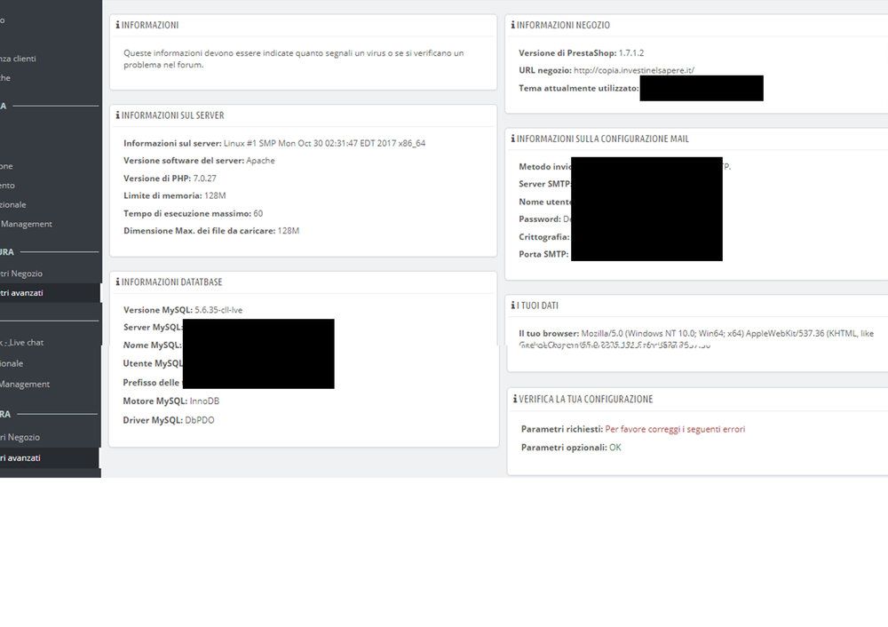

EO Group Italy Posted March 29, 2018 Share Posted March 29, 2018 Buonasera, ho un negozio e non riesco più ad aggiornare i moduli installati e neanche ad installarli di nuovi, non riesco a capire il problema, l'unica cosa "anomala" è che accanto ad ogni modulo sulla lista di upgrade mi viene questa scritta: "Non è stato fornito alcun changelog" Spero che possiate aiutarmi, in allegato i dettagli del negozio. Link to comment Share on other sites More sharing options...

Fabry Posted March 31, 2018 Share Posted March 31, 2018 Ciao, non é facile dire cosa é successo lá dentro senza avere accesso ai messaggi di errore e sopratutto sapere cosa ha fatto prima di ricevere questo errore! ha installato qualche nuovo componente?. Deve provare ad attivare il debug degli errori e questo puó farlo dall'admin, in questo modo si puó sapere quale puó essere il problema. Senza accesso al modulo autoupgrade diventa problematico aggiornare se non fare una migrazione dei dati! ciao Link to comment Share on other sites More sharing options...
Sito Lab Posted April 1, 2018 Share Posted April 1, 2018 molte volte questo capita quando sono impostati i permessi sbagliati, nello specifico nella cartella autoupgrade (ma anche agli altri), la prima cosa da fare è quella di controllare gli errori che eventualmente vengono visualizzati anche guardando (se presente oppure richiedilo al tuo provider) il file error_log e come detto controlla i permessi, dopo vedere la risoluzione ed aggiornare Link to comment Share on other sites More sharing options...
