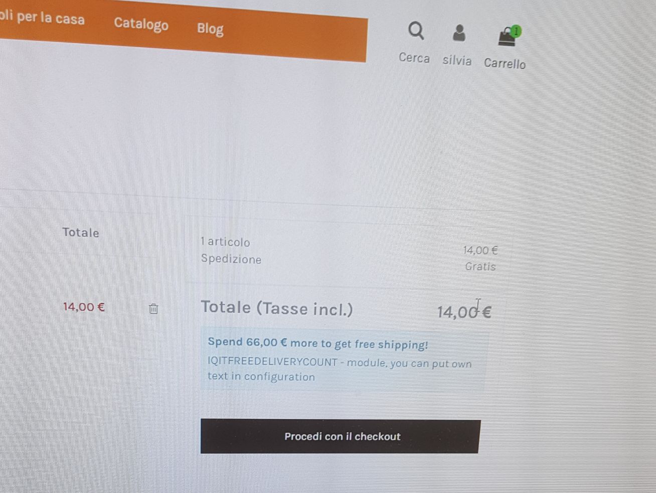

Silvia Posted March 26, 2018 Share Posted March 26, 2018 Buona sera sto facendo le prove con il processo di acquisto, ma quando vado per confermare l'ordine, se vado su go to cart mi appare la schermata con il riepilogo, clicco su procedi con l'acquisto ma sta li.. se invece faccio il processo di acquisto con la compilazione dei dati mi appare che non ci sono corrieri per la mia zona.. qualunque zona io inserisca.. ho configurato brt per l'Italia. Tra l'altro non capisco perche sul riepilogo mi esce che la spedizione è gratis quando non lo è.. Grazie Link to comment Share on other sites More sharing options...
fedesib Posted March 27, 2018 Share Posted March 27, 2018 Ciao, domanda: versione di Prestashop? Tema di default (non mi sembra dalla foto) o acquistato? Per il primo problema (go to cart -> procedi, non procede) potrebbe essere legato al tema che stai usando soprattutto se è un tema acquistato, ci potrebbe essere un errore nel link per procedere. Hai provato a vedere se con il tema di default funziona correttamente? Secondo problema: spedizione gratis, può dipendere dall'ordine in cui hai scelto di mostrare le spese di spedizione (si imposta da Spedizioni -> Impostazioni); non ci sono corrieri nella tua zona: la fascia di peso è impostata correttamente? Come hai impostato il comportamento fuori fascia? (Spedizioni -> Mezzi di spedizione). Buona giornata, Federica Link to comment Share on other sites More sharing options...
Silvia Posted March 27, 2018 Author Share Posted March 27, 2018 Ciao... il tema, acquistato, è warehouse. Prestashop versione 1.7.2.4. Effettivamente con il default non ho provato... Spedizione: è tutto configurato correttamente... l'ho ricontrollato 1000 volte.. comincio a pensare che il problema sia uno che si manifesta i nquesti 2 modi... Link to comment Share on other sites More sharing options...
