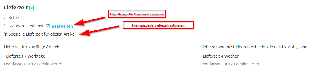

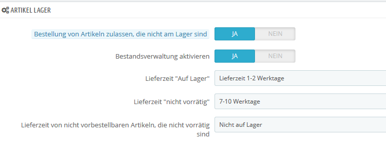

eleazar Posted March 26, 2018 Share Posted March 26, 2018 Bei 1.7.2.2 taucht der oben beschriebene Fehler jedenfalls noch nicht auf. Änderungen der Lieferzeit im Modul Rechtssicherheit werden auch bei aktiviertem Cache angezeigt, vorausgesetzt dass die Option "Force compile" (Kompilierung erzwingen) gewählt wurde. 1.7.3 dagegen funktioniert anders als die Vorgängerversionen. Die Eingabefelder für die Lieferzeiten sind nicht mehr im Modul Rechtssicherheit, sondern da, wo sie auch hingehören: Bei den Standardeinstellungen für die Artikel, die man per Link übrigens auch von jedem einzelnen Arikel ebenfalls aufrufen kann: Im Tab Versand des Artikels wiederum sind jetzt endlich wieder die Einstellungen verfügbar, die wir nach EU Legal schmerzlich vermisst haben: Individuelle Lieferzeiten für jeden einzelnen Artikel: Es hat zwar lang gedauert, aber das ist jetzt in 1.7.3 mustergültig gelöst. Naja, fast .... Jetzt fehlt nur noch eine winzige Kleinigkeit: Es müsste dann, wenn die Einstellung beim Artikel Standard-Lieferzeit lautet oder diese Default-Einstellung gar nicht geändert wurde, auch tatsächlich die Standard-Lieferzeit angezeigt werden. Aber genau das ist leider nicht der Fall. Der nächste Bug! Denn angezeigt wird die Standard-Lieferzeit anscheinend nur dann, wenn bei keinem einzigen Artikel eine abweichende Lieferzeit erfasst worden ist. Gute Programmierlogik funktioniert anders! Leute, bleibt bei 1.6, wenn ihr einen funktionierenden Shop haben wollt. Link to comment Share on other sites More sharing options...
