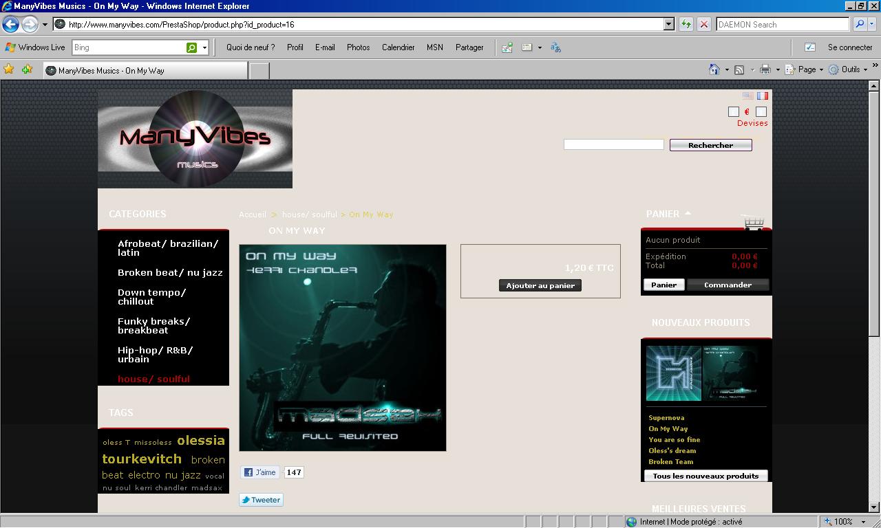

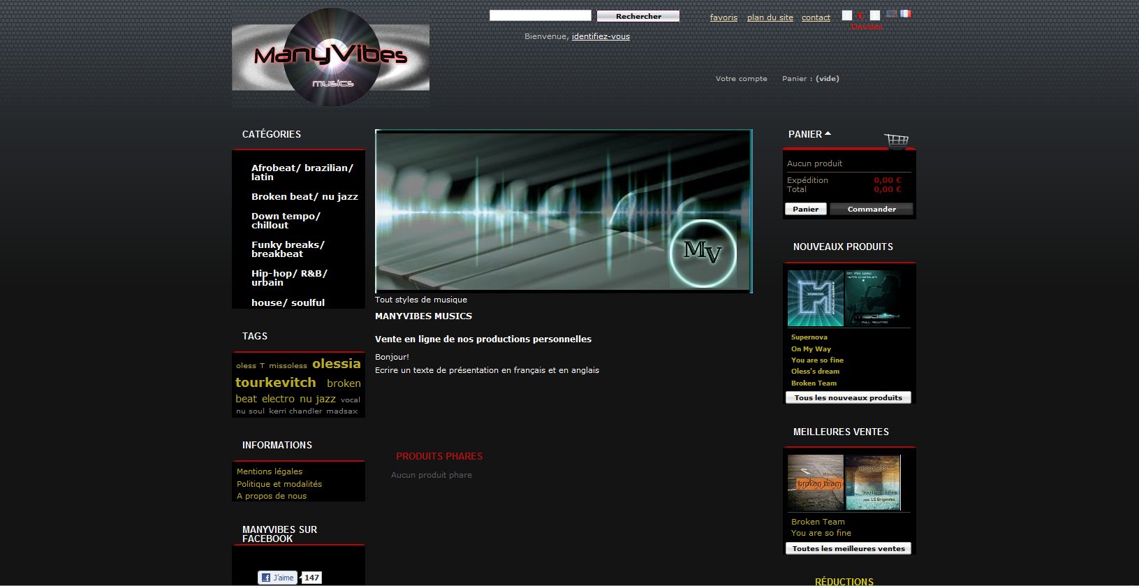

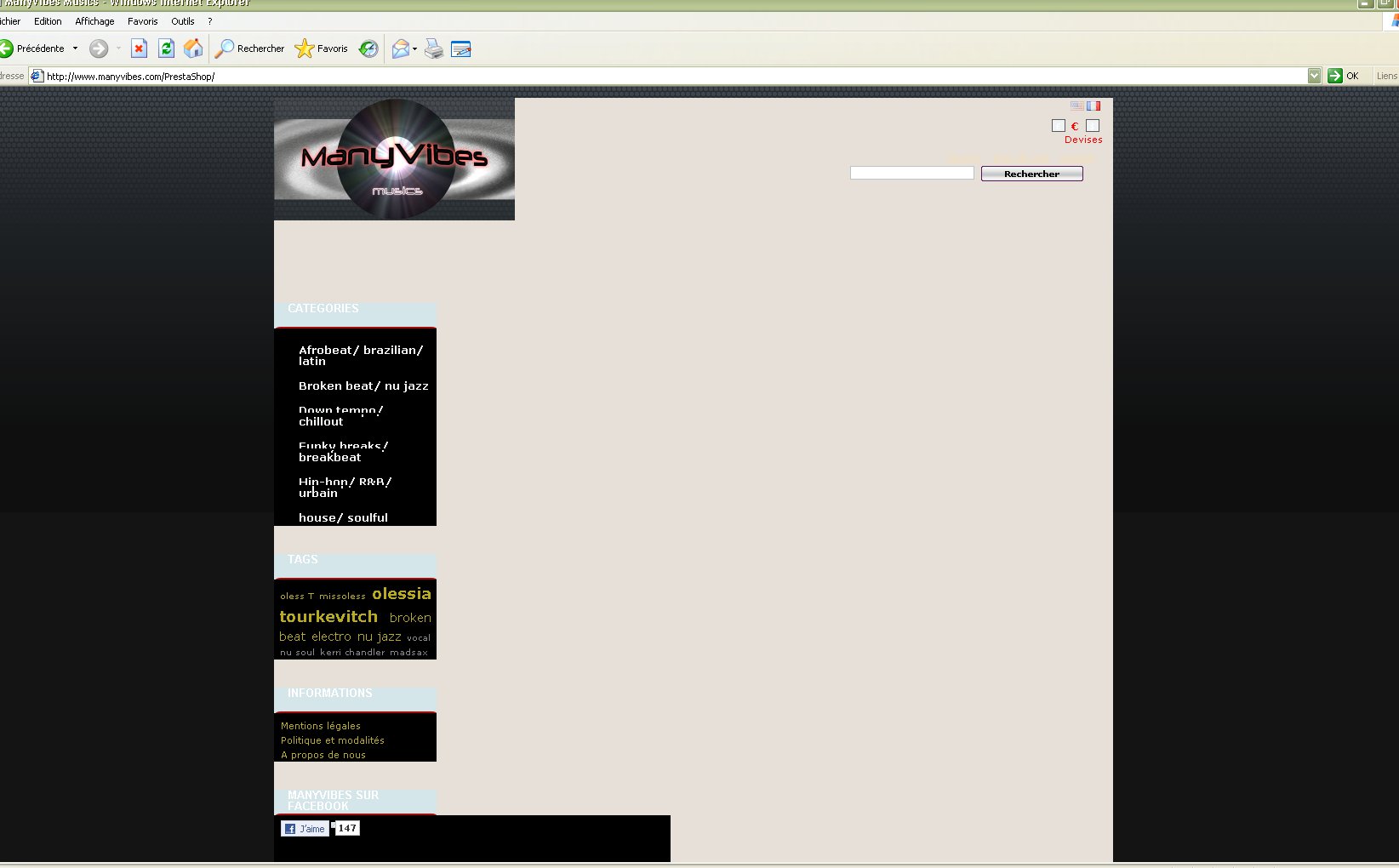

azazello Posted September 23, 2010 Share Posted September 23, 2010 Bonjour!J'ai eu le malheur aujourd'hui de visiter mon site sou IE 7 et IE 6 et voilà une surprise: le site s'affiche n'importe comment, tout est à travers.... voilà le site comme il se doit être:capture d'écran1voilà ce que je vois sous IE 7:capture d'écran2(oui, c'est pas la même page mais peu importe, on voit ce fond blanc qui n'a rien a faire là!!et le pire, c'est sous IE6:capture d'écran3ici, non seulement il y a ce fond blanc, mais aussi, la colonne de gauche se retrouve en bas.....sous IE 8 tout est ok.....Que puis-je faire pour remedier à ça?Merci beaucoup de votre aide!!le site:(lien supprimé pour cause d'indexation par google de la page inexistante, apres la publication du site sur le web.Merci pour votre compréhension!) Link to comment Share on other sites More sharing options...
Atch Posted September 24, 2010 Share Posted September 24, 2010 Bonjour,remplacez les images png des backgrounds par du gif ou jpeg.V++Atch Link to comment Share on other sites More sharing options...
coeos.pro Posted September 24, 2010 Share Posted September 24, 2010 Bonjour pour la couleur de fond, dans global.css ligne 179 vous avez #page, changez background:transparent #e7e0d8;par background-color:black; Link to comment Share on other sites More sharing options...
azazello Posted September 24, 2010 Author Share Posted September 24, 2010 merci pour vos réponses rapides!@ Coeos.pro:Merci, c'est une solution si je n'arrive pas à faire autrement, mais j'aimerais garder la fond d'image sur toute la page....@ Atch:je ne trouve pas l'image de background dans le dossier mon theme/ img....ou bien il faut que je remplace toutes les images dans ce dossier????Merci Link to comment Share on other sites More sharing options...
coeos.pro Posted September 24, 2010 Share Posted September 24, 2010 Si vous voulez garder la page transparente pour voir votre image de fond, alors supprimez background:transparent #e7e0d8; qui est ligne 179 Link to comment Share on other sites More sharing options...
azazello Posted September 24, 2010 Author Share Posted September 24, 2010 en fait, ce que j'ai fait (et ça a marché), c'est de remplacer background:transparent #e7e0d8 de la ligne 179 par le lien de l'image de fond...Votre conseil m'a donné la piste.Maintenant, sous IE 7 ça s'affiche plus au moins correct, sauf, les liens du header qui se chevauchent et le block "identifiez-vous a disparu....Par contre, sous IE 6 tous les noms des blocks sont sur le fond blanc et surtout, il ya pas de mise en page: on voit défiler de haut en bas la colonne de gauche, ensuite, la colonne centrale et puis la colonne de droite..... Link to comment Share on other sites More sharing options...

azazello Posted October 8, 2010 Author Share Posted October 8, 2010 j'ai toujours pas trouvé de solution pour IE 6.....les blocks de droite se retrouvent en bas de page,n après ceux de gauche et du centre.... help.... Link to comment Share on other sites More sharing options...
amaury Posted October 8, 2010 Share Posted October 8, 2010 Quand les blocks de droite se retrouvent en bas, c'est que généralement le conteneur des trois colonnes (Généralement #page) n'est pas assez grand sur IE6.En effet, sur IE6, il faut augmenter le width de #page pour éviter que #right_column ne se retrouve en bas.Selon les thèmes, cette différence est d'entre 2 à 10 pixels Link to comment Share on other sites More sharing options...
azazello Posted October 8, 2010 Author Share Posted October 8, 2010 tu es un génie!!!milles mercis!! (gros smile souriant)le seul truc qui m'empeche de mettre "résolu" dans le titre, c'est le fond blanc pour toutes les images png sous IE 6....c a d les titres des blocks: "catégories", "tags", "panier" etc....j'ai essayé de remplacer les png par jpg mais c'est moche, car la page est en dégradé, en haut de page c'est plus clair que en bas....le truc de : background-color:#000000; /* Target IE6 only */ n'a pas l'air de fonctionner, j'ai le fond noir sous tous les autres navigateurs aussi.....des idées peut-être? Link to comment Share on other sites More sharing options...
amaury Posted October 8, 2010 Share Posted October 8, 2010 le seul truc qui m'empeche de mettre "résolu" dans le titre, c'est le fond blanc pour toutes les images png sous IE 6.... Le non-support de la transparence du PNG par IE6 forme au moins 60% de la haine qu'on les developpeur/webdesigner envers ce navigateur.La solution la plus simple est d'utiliser le hack suivant : background: url(monimage.png) !important; /* Tous les navigateurs normaux */ background: url(monimage.gif); /* IE6 seulement */ Si tu fait une version GIF de ton PNG et que tu utilise le code suivant, IE6 prendra l'image en GIF. Les contours seront cisaillé de blanc dégoutant mais a moins de mettre un JPG qui colle à peu près avec le fond, il n'y a pas beaucoup le choix. Link to comment Share on other sites More sharing options...
