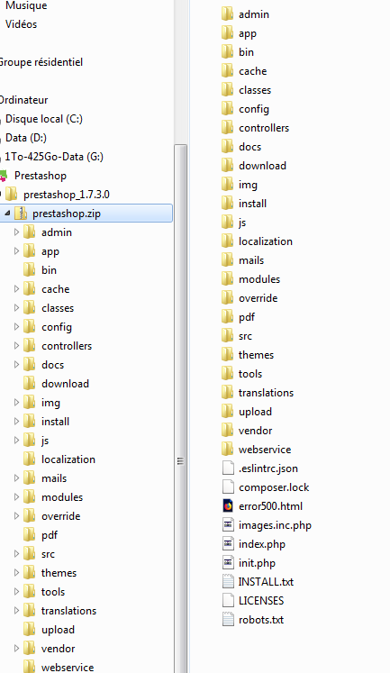

nanounette Posted March 24, 2018 Share Posted March 24, 2018 (edited) Bonjour, j ai téléchargé prestashop 1.7.3.0 pour la creation d un site. il est censé contenir 3 fichier apres dezippage, or, une fois dézippé, je vois un autre dossier prestashop zippé soit le meme, + le fichier index. mais je ne trouve pas le fichier install.html. j ai tenter 2 fois de telecharger depuis prestashop.com mais toujours pareil. alors j ai tout de meme tenter une installation, en envoyant sur le serveur uniquement le contenu du dossier prestashop dezippé, j ai aussi creer une base de donnees j ai reussi a ouvrir l installateur. je suis bloquee pour la connection de la base de donnée mais çà c est surement une autre histoire, je voudrais savoir si, dans la mesure ou il manquait le fichier install.html je devrais tout recommencer tout de meme ou laisser ainsi.. j avais remarquer certains fichiers en double que j ai supprimer... enfin je comprends pas j ai deja installer d autres sites, dans d anciennes version, 1.4 et 1.5. et ce fichier install.html je l avais jamais vu c est surement lié uniquement a 1.6 et 1.7... sur la video de prestashop pour l installation on voit que la personne transfere les 3 fichiers vers le serveur: le dossier prestashop dezippé sans meme l ouvrir! + index + install. je suis donc perdue, j ignore si l installation doit obligatoirement se passée de la meme maniere, auquel cas mon installation n est pas correcte... merci Edited March 25, 2018 by selectshop.at Mass capital letters on title removed by moderator (see edit history) 1 Link to comment Share on other sites More sharing options...

nanounette Posted March 26, 2018 Author Share Posted March 26, 2018 je doute completement de la bonne installation, je m explique, j ai deja fait des installations en 1.4 et 1.5 dans le passé qui s etait tres bien passée. mais le guide d installation pour la 1.7 semble avoir changer, meme si çà se joue a peu de choses pres j ai l impression de ne pas avoir installé correctement. dans la 1.4 par exemple, il etait conseillé de: dezipper le dossier prestashop telechargé depuis prestashop, d installer sur le serveur uniquement le contenu du dossier prestashop dezippé, et non pas le dossier non ouvert , donc ouverture en local du dossier prestashop et envoi du contenu des dossiers commencant par admin par exemple jusqu au simple fichier du bas. mais la 1.7, sur la video de prestashop, on voit la personne envoyer au serveur un dossier prestashop.zip + 1 fichier install.html + 1 fichier index alors je comprends plus rien. pour mon installation actuelle ( je doute de devoir recommencer) j ai fait comme pour la version 1.4, j ai ouvert le dossier prestashop et envoyé le contenu de admin jusqu au fichier du bas. en faisant ainsi, j ai aperçu certains fichiers du bas en double , genre error500.html(2) etc , je les aies supprimer, mais çà me fait penser que l installation n a pas ete faite comme il faut sinon j aurai pas eu ces fichiers en double pour commencer.... qu en pensez vous? Link to comment Share on other sites More sharing options...

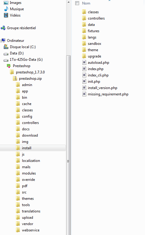

nanounette Posted March 26, 2018 Author Share Posted March 26, 2018 comme on le voit sur l image ci dessous, apres avoir fait "extraire tout" sur le dossier prestashop (téléchargé depuis prestashop.com) j obtient ceci: 1 dossier prestashop + index.php + prestashop.zip je ne savais pas quoi faire de ce "prestashop.zip" j ai donc ouvert le premier dossier prestashop (dezippé) et j ai envoyé le contenu vers le serveur.... Link to comment Share on other sites More sharing options...

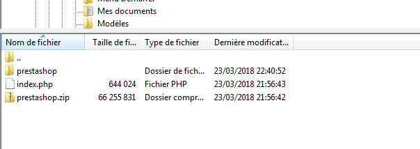

nanounette Posted March 26, 2018 Author Share Posted March 26, 2018 merci, de toute façon, si l envoi des fichiers serait pas bon, je n aurais pas acces a l installateur automatique? là j y ai acces, Link to comment Share on other sites More sharing options...

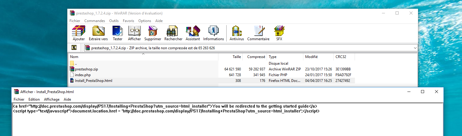

ericprebin Posted April 4, 2018 Share Posted April 4, 2018 j' ai deja vu des reponses nulles de la part d'un support technique mais là on bat des records !!!! c est simple : Quand on télécharge prestashop 1.7 on a que deux fichiers : index.php et prestashop.zip voila y a pas l'isntalleur c est tout ON FAIT COMMENT MERCI Link to comment Share on other sites More sharing options...
ericprebin Posted April 4, 2018 Share Posted April 4, 2018 Je viens de récupérer un une install prestashop 1.7.2 et le fichier Install_prestaShop.html estbien présent regardez juste la copie d'ecran vous avez juste oublier l'installeur dans votre derniere version c est tout !! Link to comment Share on other sites More sharing options...

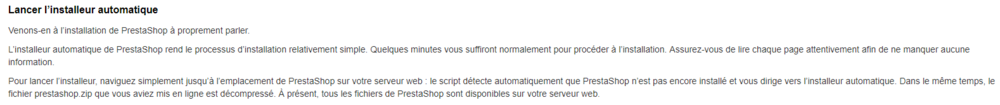

magicbel Posted April 4, 2018 Share Posted April 4, 2018 il y a 3 minutes, ericprebin a dit : ON FAIT COMMENT MERCI On lit la documentation,c'est fait pour ça non? ( et par la même occasion on apprend aussi les règles du forum) Règles du forum : https://www.prestashop.com/forums/topic/256108-regle-du-forum-officiel-de-prestashop-et-conseils-dutilisation-a-lire/ Installer Prestashop : http://doc.prestashop.com/display/PS17/Installer+PrestaShop Link to comment Share on other sites More sharing options...

magicbel Posted April 4, 2018 Share Posted April 4, 2018 il y a 34 minutes, ericprebin a dit : dans ce cas faites des tutos qui correspondent !! le tuto prestashop n est pas bon dans ce cas et votre litterature encore moins ! Le fichier "Install_PrestaShop.html" n'est qu'un vulgaire lien qui renvoie sur la doc Prestashop....... En gros, avec ou sans, c'est identique Link to comment Share on other sites More sharing options...
