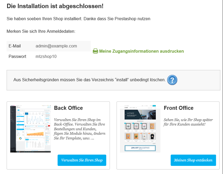

Maggy Posted March 24, 2018 Share Posted March 24, 2018 Hallo, ich versuche verzweifelt die neueste Prestashop-Version (1.7.3.0) lokal auf meinem xampp-server (auch neueste Version) zu installieren. Bei der Installation wird auch alles gefunden (Datenbank angelegt in phpMyAdmin und entsprechenden DB-Admin) und gemacht und auch das Frontend ist nach der Installation komplett mit den Beispieldaten da. Was aber nicht funktioniert ist der Zugriff auf das Backend mit localhost/admin hier kommt ein 500-Fehler oder eine leere Seite (im Firefox). Nach der Installation ist in meinem htdocs/shopverzeichnis auch kein einzigartig beannannter Ordner adminIrgendwas angelegt der Ordner heißt einfach immer noch admin. Laut Prestashop-Doku sollte aber: http://doc.prestashop.com/display/PS16/Der+PrestaShop+Adminbereich Der PrestaShop Adminbereich Der PrestaShop Adminbereich ist für alle Administrativen Aufgaben des PrestaShops zuständig. Sie werden die meiste Zeit hier verbringen. Alle Aufgaben werden hier erledigt, wie z.B. das Anlegen, Bearbeiten oder Löschen von Artikeln, Kategorien, Kunden usw. Während der Installation wird der /admin Ordner in einen einzigartigen Namen (z.B. /admin4312) umbenannt. Dies ist aus Sicherheitsgründen so. Zum erreichen des Backends muss dieser Ordner aufgerufen werden. Als Beispiel: http://IhrPrestashop.de/admin4312 Die Namenänderung erfolgt automatisch von PrestaShop. Seien Sie vorsichtig mit der Weitergabe, der Ordner ist der Zugang zu Ihrem Adminbereich Link to comment Share on other sites More sharing options...

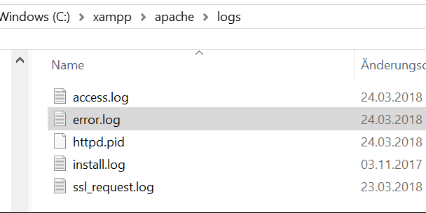

Maggy Posted March 24, 2018 Author Share Posted March 24, 2018 Ich finde hier keine log -Datei Link to comment Share on other sites More sharing options...
Maggy Posted March 24, 2018 Author Share Posted March 24, 2018 10. Versuch - Frontend da und kein Backend also hab nur diese error-Log gefunden : xampp/apache/logs/error.log Und das ist der Inhalt zum 10. Installationsversuch, wo genau das gleiche passiert [Sat Mar 24 19:17:35.189835 2018] [ssl:warn] [pid 3940:tid 668] AH01909: www.example.com:443:0 server certificate does NOT include an ID which matches the server name [Sat Mar 24 19:17:35.349395 2018] [core:warn] [pid 3940:tid 668] AH00098: pid file C:/xampp/apache/logs/httpd.pid overwritten -- Unclean shutdown of previous Apache run? [Sat Mar 24 19:17:35.365031 2018] [ssl:warn] [pid 3940:tid 668] AH01909: www.example.com:443:0 server certificate does NOT include an ID which matches the server name [Sat Mar 24 19:17:36.053666 2018] [mpm_winnt:notice] [pid 3940:tid 668] AH00455: Apache/2.4.29 (Win32) OpenSSL/1.1.0g PHP/7.2.3 configured -- resuming normal operations [Sat Mar 24 19:17:36.053666 2018] [mpm_winnt:notice] [pid 3940:tid 668] AH00456: Apache Lounge VC15 Server built: Nov 3 2017 10:30:36 [Sat Mar 24 19:17:36.053666 2018] [core:notice] [pid 3940:tid 668] AH00094: Command line: 'c:\\xampp\\apache\\bin\\httpd.exe -d C:/xampp/apache' [Sat Mar 24 19:17:36.100547 2018] [mpm_winnt:notice] [pid 3940:tid 668] AH00418: Parent: Created child process 9604 [Sat Mar 24 19:17:36.476337 2018] [ssl:warn] [pid 9604:tid 668] AH01909: www.example.com:443:0 server certificate does NOT include an ID which matches the server name [Sat Mar 24 19:17:36.585733 2018] [ssl:warn] [pid 9604:tid 668] AH01909: www.example.com:443:0 server certificate does NOT include an ID which matches the server name [Sat Mar 24 19:17:36.663832 2018] [mpm_winnt:notice] [pid 9604:tid 668] AH00354: Child: Starting 150 worker threads. [Sat Mar 24 19:18:58.184832 2018] [ssl:warn] [pid 13440:tid 676] AH01909: www.example.com:443:0 server certificate does NOT include an ID which matches the server name [Sat Mar 24 19:18:58.247380 2018] [core:warn] [pid 13440:tid 676] AH00098: pid file C:/xampp/apache/logs/httpd.pid overwritten -- Unclean shutdown of previous Apache run? [Sat Mar 24 19:18:58.247380 2018] [ssl:warn] [pid 13440:tid 676] AH01909: www.example.com:443:0 server certificate does NOT include an ID which matches the server name [Sat Mar 24 19:18:58.278617 2018] [mpm_winnt:notice] [pid 13440:tid 676] AH00455: Apache/2.4.29 (Win32) OpenSSL/1.1.0g PHP/7.2.3 configured -- resuming normal operations [Sat Mar 24 19:18:58.278617 2018] [mpm_winnt:notice] [pid 13440:tid 676] AH00456: Apache Lounge VC15 Server built: Nov 3 2017 10:30:36 [Sat Mar 24 19:18:58.278617 2018] [core:notice] [pid 13440:tid 676] AH00094: Command line: 'c:\\xampp\\apache\\bin\\httpd.exe -d C:/xampp/apache' [Sat Mar 24 19:18:58.325473 2018] [mpm_winnt:notice] [pid 13440:tid 676] AH00418: Parent: Created child process 3512 [Sat Mar 24 19:18:58.686495 2018] [ssl:warn] [pid 3512:tid 668] AH01909: www.example.com:443:0 server certificate does NOT include an ID which matches the server name [Sat Mar 24 19:18:58.764628 2018] [ssl:warn] [pid 3512:tid 668] AH01909: www.example.com:443:0 server certificate does NOT include an ID which matches the server name [Sat Mar 24 19:18:58.795887 2018] [mpm_winnt:notice] [pid 3512:tid 668] AH00354: Child: Starting 150 worker threads. [Sat Mar 24 19:23:20.226144 2018] [php7:error] [pid 3512:tid 1912] [client ::1:62673] script 'C:/xampp/phpMyAdmin/mtzinfo.php' not found or unable to stat [Sat Mar 24 19:27:16.209642 2018] [php7:warn] [pid 3512:tid 1924] [client ::1:62694] PHP Warning: file_put_contents(C:\\xampp\\htdocs\\shop10/app/cache/prod\\cacert.pem): failed to open stream: No such file or directory in C:\\xampp\\htdocs\\shop10\\classes\\Tools.php on line 1885 [Sat Mar 24 19:27:17.149175 2018] [php7:warn] [pid 3512:tid 1904] [client ::1:62702] PHP Warning: rename(C:\\xampp\\htdocs\\shop10\\app\\cache\\prod\\cla9A1B.tmp,C:\\xampp\\htdocs\\shop10\\app\\cache\\prod\\class_index.php): Zugriff verweigert (code: 5) in C:\\xampp\\htdocs\\shop10\\classes\\PrestaShopAutoload.php on line 255, referer: http://localhost/shop10/install/ [Sat Mar 24 19:27:17.149175 2018] [php7:warn] [pid 3512:tid 1964] [client ::1:62703] PHP Warning: rename(C:\\xampp\\htdocs\\shop10\\app\\cache\\prod\\cla9A2E.tmp,C:\\xampp\\htdocs\\shop10\\app\\cache\\prod\\class_stub.php): Zugriff verweigert (code: 5) in C:\\xampp\\htdocs\\shop10\\classes\\PrestaShopAutoload.php on line 255, referer: http://localhost/shop10/install/ [Sat Mar 24 19:27:17.164803 2018] [php7:warn] [pid 3512:tid 1904] [client ::1:62702] PHP Warning: rename(C:\\xampp\\htdocs\\shop10\\app\\cache\\prod\\nam9A30.tmp,C:\\xampp\\htdocs\\shop10\\app\\cache\\prod\\namespaced_class_stub.php): Zugriff verweigert (code: 5) in C:\\xampp\\htdocs\\shop10\\classes\\PrestaShopAutoload.php on line 255, referer: http://localhost/shop10/install/ [Sat Mar 24 19:31:47.142358 2018] [php7:warn] [pid 3512:tid 1924] [client ::1:62803] PHP Warning: count(): Parameter must be an array or an object that implements Countable in C:\\xampp\\htdocs\\shop10\\vendor\\symfony\\monolog-bundle\\DependencyInjection\\Configuration.php on line 594, referer: http://localhost/shop10/install/index.php [Sat Mar 24 19:31:54.810433 2018] [php7:warn] [pid 3512:tid 1924] [client ::1:62803] PHP Warning: count(): Parameter must be an array or an object that implements Countable in C:\\xampp\\htdocs\\shop10\\vendor\\symfony\\monolog-bundle\\DependencyInjection\\Configuration.php on line 594, referer: http://localhost/shop10/install/index.php [Sat Mar 24 19:32:54.534693 2018] [php7:warn] [pid 3512:tid 1924] [client ::1:62803] PHP Warning: count(): Parameter must be an array or an object that implements Countable in C:\\xampp\\htdocs\\shop10\\vendor\\symfony\\monolog-bundle\\DependencyInjection\\Configuration.php on line 594, referer: http://localhost/shop10/install/index.php [Sat Mar 24 19:34:25.712497 2018] [php7:warn] [pid 3512:tid 1924] [client ::1:62803] PHP Warning: count(): Parameter must be an array or an object that implements Countable in C:\\xampp\\htdocs\\shop10\\classes\\ObjectModel.php on line 520, referer: http://localhost/shop10/install/index.php [Sat Mar 24 19:34:33.692938 2018] [php7:warn] [pid 3512:tid 1924] [client ::1:62803] PHP Warning: count(): Parameter must be an array or an object that implements Countable in C:\\xampp\\htdocs\\shop10\\classes\\ObjectModel.php on line 520, referer: http://localhost/shop10/install/index.php [Sat Mar 24 19:34:33.849206 2018] [php7:warn] [pid 3512:tid 1924] [client ::1:62803] PHP Warning: count(): Parameter must be an array or an object that implements Countable in C:\\xampp\\htdocs\\shop10\\classes\\ObjectModel.php on line 520, referer: http://localhost/shop10/install/index.php [Sat Mar 24 19:34:33.992452 2018] [php7:warn] [pid 3512:tid 1924] [client ::1:62803] PHP Warning: count(): Parameter must be an array or an object that implements Countable in C:\\xampp\\htdocs\\shop10\\classes\\ObjectModel.php on line 520, referer: http://localhost/shop10/install/index.php [Sat Mar 24 19:34:34.101869 2018] [php7:warn] [pid 3512:tid 1924] [client ::1:62803] PHP Warning: count(): Parameter must be an array or an object that implements Countable in C:\\xampp\\htdocs\\shop10\\classes\\ObjectModel.php on line 520, referer: http://localhost/shop10/install/index.php [Sat Mar 24 19:34:34.226876 2018] [php7:warn] [pid 3512:tid 1924] [client ::1:62803] PHP Warning: count(): Parameter must be an array or an object that implements Countable in C:\\xampp\\htdocs\\shop10\\classes\\ObjectModel.php on line 520, referer: http://localhost/shop10/install/index.php [Sat Mar 24 19:34:34.336246 2018] [php7:warn] [pid 3512:tid 1924] [client ::1:62803] PHP Warning: count(): Parameter must be an array or an object that implements Countable in C:\\xampp\\htdocs\\shop10\\classes\\ObjectModel.php on line 520, referer: http://localhost/shop10/install/index.php [Sat Mar 24 19:34:34.498729 2018] [php7:warn] [pid 3512:tid 1924] [client ::1:62803] PHP Warning: count(): Parameter must be an array or an object that implements Countable in C:\\xampp\\htdocs\\shop10\\classes\\ObjectModel.php on line 520, referer: http://localhost/shop10/install/index.php [Sat Mar 24 19:34:34.587990 2018] [php7:warn] [pid 3512:tid 1924] [client ::1:62803] PHP Warning: count(): Parameter must be an array or an object that implements Countable in C:\\xampp\\htdocs\\shop10\\classes\\ObjectModel.php on line 520, referer: http://localhost/shop10/install/index.php [Sat Mar 24 19:34:46.693007 2018] [php7:warn] [pid 3512:tid 1924] [client ::1:62803] PHP Warning: count(): Parameter must be an array or an object that implements Countable in C:\\xampp\\htdocs\\shop10\\classes\\ObjectModel.php on line 520, referer: http://localhost/shop10/install/index.php [Sat Mar 24 19:34:47.227585 2018] [php7:warn] [pid 3512:tid 1924] [client ::1:62803] PHP Warning: count(): Parameter must be an array or an object that implements Countable in C:\\xampp\\htdocs\\shop10\\classes\\ObjectModel.php on line 520, referer: http://localhost/shop10/install/index.php [Sat Mar 24 19:34:47.555776 2018] [php7:warn] [pid 3512:tid 1924] [client ::1:62803] PHP Warning: count(): Parameter must be an array or an object that implements Countable in C:\\xampp\\htdocs\\shop10\\classes\\ObjectModel.php on line 520, referer: http://localhost/shop10/install/index.php [Sat Mar 24 19:34:47.869163 2018] [php7:warn] [pid 3512:tid 1924] [client ::1:62803] PHP Warning: count(): Parameter must be an array or an object that implements Countable in C:\\xampp\\htdocs\\shop10\\classes\\ObjectModel.php on line 520, referer: http://localhost/shop10/install/index.php [Sat Mar 24 19:34:48.166035 2018] [php7:warn] [pid 3512:tid 1924] [client ::1:62803] PHP Warning: count(): Parameter must be an array or an object that implements Countable in C:\\xampp\\htdocs\\shop10\\classes\\ObjectModel.php on line 520, referer: http://localhost/shop10/install/index.php [Sat Mar 24 19:34:48.745992 2018] [php7:warn] [pid 3512:tid 1924] [client ::1:62803] PHP Warning: count(): Parameter must be an array or an object that implements Countable in C:\\xampp\\htdocs\\shop10\\classes\\ObjectModel.php on line 520, referer: http://localhost/shop10/install/index.php [Sat Mar 24 19:34:49.169669 2018] [php7:warn] [pid 3512:tid 1924] [client ::1:62803] PHP Warning: count(): Parameter must be an array or an object that implements Countable in C:\\xampp\\htdocs\\shop10\\classes\\ObjectModel.php on line 520, referer: http://localhost/shop10/install/index.php [Sat Mar 24 19:34:49.561255 2018] [php7:warn] [pid 3512:tid 1924] [client ::1:62803] PHP Warning: count(): Parameter must be an array or an object that implements Countable in C:\\xampp\\htdocs\\shop10\\classes\\ObjectModel.php on line 520, referer: http://localhost/shop10/install/index.php [Sat Mar 24 19:34:49.733119 2018] [php7:warn] [pid 3512:tid 1924] [client ::1:62803] PHP Warning: count(): Parameter must be an array or an object that implements Countable in C:\\xampp\\htdocs\\shop10\\classes\\ObjectModel.php on line 520, referer: http://localhost/shop10/install/index.php [Sat Mar 24 19:34:49.937949 2018] [php7:warn] [pid 3512:tid 1924] [client ::1:62803] PHP Warning: count(): Parameter must be an array or an object that implements Countable in C:\\xampp\\htdocs\\shop10\\classes\\ObjectModel.php on line 520, referer: http://localhost/shop10/install/index.php [Sat Mar 24 19:34:50.062937 2018] [php7:warn] [pid 3512:tid 1924] [client ::1:62803] PHP Warning: count(): Parameter must be an array or an object that implements Countable in C:\\xampp\\htdocs\\shop10\\classes\\ObjectModel.php on line 520, referer: http://localhost/shop10/install/index.php [Sat Mar 24 19:34:50.141103 2018] [php7:warn] [pid 3512:tid 1924] [client ::1:62803] PHP Warning: count(): Parameter must be an array or an object that implements Countable in C:\\xampp\\htdocs\\shop10\\classes\\ObjectModel.php on line 520, referer: http://localhost/shop10/install/index.php [Sat Mar 24 19:34:50.831367 2018] [php7:warn] [pid 3512:tid 1924] [client ::1:62803] PHP Warning: count(): Parameter must be an array or an object that implements Countable in C:\\xampp\\htdocs\\shop10\\classes\\ObjectModel.php on line 520, referer: http://localhost/shop10/install/index.php [Sat Mar 24 19:34:51.099101 2018] [php7:warn] [pid 3512:tid 1924] [client ::1:62803] PHP Warning: count(): Parameter must be an array or an object that implements Countable in C:\\xampp\\htdocs\\shop10\\classes\\ObjectModel.php on line 520, referer: http://localhost/shop10/install/index.php [Sat Mar 24 19:35:09.239882 2018] [php7:warn] [pid 3512:tid 1924] [client ::1:62803] PHP Warning: count(): Parameter must be an array or an object that implements Countable in C:\\xampp\\htdocs\\shop10\\classes\\ObjectModel.php on line 520, referer: http://localhost/shop10/install/index.php [Sat Mar 24 19:35:11.105680 2018] [php7:warn] [pid 3512:tid 1924] [client ::1:62803] PHP Warning: count(): Parameter must be an array or an object that implements Countable in C:\\xampp\\htdocs\\shop10\\classes\\ObjectModel.php on line 520, referer: http://localhost/shop10/install/index.php [Sat Mar 24 19:35:12.360764 2018] [php7:warn] [pid 3512:tid 1924] [client ::1:62803] PHP Warning: count(): Parameter must be an array or an object that implements Countable in C:\\xampp\\htdocs\\shop10\\classes\\ObjectModel.php on line 520, referer: http://localhost/shop10/install/index.php [Sat Mar 24 19:35:13.409789 2018] [php7:warn] [pid 3512:tid 1924] [client ::1:62803] PHP Warning: count(): Parameter must be an array or an object that implements Countable in C:\\xampp\\htdocs\\shop10\\classes\\ObjectModel.php on line 520, referer: http://localhost/shop10/install/index.php [Sat Mar 24 19:35:14.524366 2018] [php7:warn] [pid 3512:tid 1924] [client ::1:62803] PHP Warning: count(): Parameter must be an array or an object that implements Countable in C:\\xampp\\htdocs\\shop10\\classes\\ObjectModel.php on line 520, referer: http://localhost/shop10/install/index.php [Sat Mar 24 19:35:15.841481 2018] [php7:warn] [pid 3512:tid 1924] [client ::1:62803] PHP Warning: count(): Parameter must be an array or an object that implements Countable in C:\\xampp\\htdocs\\shop10\\classes\\ObjectModel.php on line 520, referer: http://localhost/shop10/install/index.php [Sat Mar 24 19:35:16.986931 2018] [php7:warn] [pid 3512:tid 1924] [client ::1:62803] PHP Warning: count(): Parameter must be an array or an object that implements Countable in C:\\xampp\\htdocs\\shop10\\classes\\ObjectModel.php on line 520, referer: http://localhost/shop10/install/index.php [Sat Mar 24 19:35:17.283831 2018] [php7:warn] [pid 3512:tid 1924] [client ::1:62803] PHP Warning: count(): Parameter must be an array or an object that implements Countable in C:\\xampp\\htdocs\\shop10\\classes\\ObjectModel.php on line 686, referer: http://localhost/shop10/install/index.php [Sat Mar 24 19:35:17.423720 2018] [php7:warn] [pid 3512:tid 1924] [client ::1:62803] PHP Warning: count(): Parameter must be an array or an object that implements Countable in C:\\xampp\\htdocs\\shop10\\classes\\ObjectModel.php on line 686, referer: http://localhost/shop10/install/index.php [Sat Mar 24 19:35:20.497934 2018] [php7:warn] [pid 3512:tid 1924] [client ::1:62803] PHP Warning: count(): Parameter must be an array or an object that implements Countable in C:\\xampp\\htdocs\\shop10\\classes\\ObjectModel.php on line 520, referer: http://localhost/shop10/install/index.php [Sat Mar 24 19:35:20.718024 2018] [php7:warn] [pid 3512:tid 1924] [client ::1:62803] PHP Warning: count(): Parameter must be an array or an object that implements Countable in C:\\xampp\\htdocs\\shop10\\classes\\ObjectModel.php on line 520, referer: http://localhost/shop10/install/index.php [Sat Mar 24 19:35:21.639559 2018] [php7:warn] [pid 3512:tid 1924] [client ::1:62803] PHP Warning: count(): Parameter must be an array or an object that implements Countable in C:\\xampp\\htdocs\\shop10\\classes\\ObjectModel.php on line 520, referer: http://localhost/shop10/install/index.php [Sat Mar 24 19:35:21.846649 2018] [php7:warn] [pid 3512:tid 1924] [client ::1:62803] PHP Warning: count(): Parameter must be an array or an object that implements Countable in C:\\xampp\\htdocs\\shop10\\classes\\ObjectModel.php on line 520, referer: http://localhost/shop10/install/index.php [Sat Mar 24 19:35:22.112317 2018] [php7:warn] [pid 3512:tid 1924] [client ::1:62803] PHP Warning: count(): Parameter must be an array or an object that implements Countable in C:\\xampp\\htdocs\\shop10\\classes\\ObjectModel.php on line 520, referer: http://localhost/shop10/install/index.php [Sat Mar 24 19:35:22.379323 2018] [php7:warn] [pid 3512:tid 1924] [client ::1:62803] PHP Warning: count(): Parameter must be an array or an object that implements Countable in C:\\xampp\\htdocs\\shop10\\classes\\ObjectModel.php on line 520, referer: http://localhost/shop10/install/index.php [Sat Mar 24 19:35:22.629364 2018] [php7:warn] [pid 3512:tid 1924] [client ::1:62803] PHP Warning: count(): Parameter must be an array or an object that implements Countable in C:\\xampp\\htdocs\\shop10\\classes\\ObjectModel.php on line 520, referer: http://localhost/shop10/install/index.php [Sat Mar 24 19:35:22.835341 2018] [php7:warn] [pid 3512:tid 1924] [client ::1:62803] PHP Warning: count(): Parameter must be an array or an object that implements Countable in C:\\xampp\\htdocs\\shop10\\classes\\ObjectModel.php on line 520, referer: http://localhost/shop10/install/index.php [Sat Mar 24 19:35:23.038489 2018] [php7:warn] [pid 3512:tid 1924] [client ::1:62803] PHP Warning: count(): Parameter must be an array or an object that implements Countable in C:\\xampp\\htdocs\\shop10\\classes\\ObjectModel.php on line 520, referer: http://localhost/shop10/install/index.php [Sat Mar 24 19:35:23.431348 2018] [php7:warn] [pid 3512:tid 1924] [client ::1:62803] PHP Warning: count(): Parameter must be an array or an object that implements Countable in C:\\xampp\\htdocs\\shop10\\classes\\ObjectModel.php on line 520, referer: http://localhost/shop10/install/index.php [Sat Mar 24 19:35:23.525080 2018] [php7:warn] [pid 3512:tid 1924] [client ::1:62803] PHP Warning: count(): Parameter must be an array or an object that implements Countable in C:\\xampp\\htdocs\\shop10\\classes\\ObjectModel.php on line 520, referer: http://localhost/shop10/install/index.php [Sat Mar 24 19:35:23.650127 2018] [php7:warn] [pid 3512:tid 1924] [client ::1:62803] PHP Warning: count(): Parameter must be an array or an object that implements Countable in C:\\xampp\\htdocs\\shop10\\classes\\ObjectModel.php on line 520, referer: http://localhost/shop10/install/index.php [Sat Mar 24 19:35:23.806301 2018] [php7:warn] [pid 3512:tid 1924] [client ::1:62803] PHP Warning: count(): Parameter must be an array or an object that implements Countable in C:\\xampp\\htdocs\\shop10\\classes\\ObjectModel.php on line 520, referer: http://localhost/shop10/install/index.php [Sat Mar 24 19:35:23.993822 2018] [php7:warn] [pid 3512:tid 1924] [client ::1:62803] PHP Warning: count(): Parameter must be an array or an object that implements Countable in C:\\xampp\\htdocs\\shop10\\classes\\ObjectModel.php on line 520, referer: http://localhost/shop10/install/index.php [Sat Mar 24 19:35:24.150090 2018] [php7:warn] [pid 3512:tid 1924] [client ::1:62803] PHP Warning: count(): Parameter must be an array or an object that implements Countable in C:\\xampp\\htdocs\\shop10\\classes\\ObjectModel.php on line 520, referer: http://localhost/shop10/install/index.php [Sat Mar 24 19:35:24.324764 2018] [php7:warn] [pid 3512:tid 1924] [client ::1:62803] PHP Warning: count(): Parameter must be an array or an object that implements Countable in C:\\xampp\\htdocs\\shop10\\classes\\ObjectModel.php on line 520, referer: http://localhost/shop10/install/index.php [Sat Mar 24 19:35:24.465436 2018] [php7:warn] [pid 3512:tid 1924] [client ::1:62803] PHP Warning: count(): Parameter must be an array or an object that implements Countable in C:\\xampp\\htdocs\\shop10\\classes\\ObjectModel.php on line 520, referer: http://localhost/shop10/install/index.php [Sat Mar 24 19:35:24.606076 2018] [php7:warn] [pid 3512:tid 1924] [client ::1:62803] PHP Warning: count(): Parameter must be an array or an object that implements Countable in C:\\xampp\\htdocs\\shop10\\classes\\ObjectModel.php on line 520, referer: http://localhost/shop10/install/index.php [Sat Mar 24 19:35:24.746686 2018] [php7:warn] [pid 3512:tid 1924] [client ::1:62803] PHP Warning: count(): Parameter must be an array or an object that implements Countable in C:\\xampp\\htdocs\\shop10\\classes\\ObjectModel.php on line 520, referer: http://localhost/shop10/install/index.php [Sat Mar 24 19:35:24.873567 2018] [php7:warn] [pid 3512:tid 1924] [client ::1:62803] PHP Warning: count(): Parameter must be an array or an object that implements Countable in C:\\xampp\\htdocs\\shop10\\classes\\ObjectModel.php on line 520, referer: http://localhost/shop10/install/index.php [Sat Mar 24 19:35:25.061088 2018] [php7:warn] [pid 3512:tid 1924] [client ::1:62803] PHP Warning: count(): Parameter must be an array or an object that implements Countable in C:\\xampp\\htdocs\\shop10\\classes\\ObjectModel.php on line 520, referer: http://localhost/shop10/install/index.php [Sat Mar 24 19:35:25.279854 2018] [php7:warn] [pid 3512:tid 1924] [client ::1:62803] PHP Warning: count(): Parameter must be an array or an object that implements Countable in C:\\xampp\\htdocs\\shop10\\classes\\ObjectModel.php on line 520, referer: http://localhost/shop10/install/index.php [Sat Mar 24 19:35:25.406707 2018] [php7:warn] [pid 3512:tid 1924] [client ::1:62803] PHP Warning: count(): Parameter must be an array or an object that implements Countable in C:\\xampp\\htdocs\\shop10\\classes\\ObjectModel.php on line 520, referer: http://localhost/shop10/install/index.php [Sat Mar 24 19:35:25.531690 2018] [php7:warn] [pid 3512:tid 1924] [client ::1:62803] PHP Warning: count(): Parameter must be an array or an object that implements Countable in C:\\xampp\\htdocs\\shop10\\classes\\ObjectModel.php on line 520, referer: http://localhost/shop10/install/index.php [Sat Mar 24 19:35:25.641077 2018] [php7:warn] [pid 3512:tid 1924] [client ::1:62803] PHP Warning: count(): Parameter must be an array or an object that implements Countable in C:\\xampp\\htdocs\\shop10\\classes\\ObjectModel.php on line 520, referer: http://localhost/shop10/install/index.php [Sat Mar 24 19:35:25.750464 2018] [php7:warn] [pid 3512:tid 1924] [client ::1:62803] PHP Warning: count(): Parameter must be an array or an object that implements Countable in C:\\xampp\\htdocs\\shop10\\classes\\ObjectModel.php on line 520, referer: http://localhost/shop10/install/index.php [Sat Mar 24 19:35:25.879880 2018] [php7:warn] [pid 3512:tid 1924] [client ::1:62803] PHP Warning: count(): Parameter must be an array or an object that implements Countable in C:\\xampp\\htdocs\\shop10\\classes\\ObjectModel.php on line 520, referer: http://localhost/shop10/install/index.php [Sat Mar 24 19:35:26.158531 2018] [php7:warn] [pid 3512:tid 1924] [client ::1:62803] PHP Warning: count(): Parameter must be an array or an object that implements Countable in C:\\xampp\\htdocs\\shop10\\classes\\ObjectModel.php on line 520, referer: http://localhost/shop10/install/index.php [Sat Mar 24 19:35:26.361705 2018] [php7:warn] [pid 3512:tid 1924] [client ::1:62803] PHP Warning: count(): Parameter must be an array or an object that implements Countable in C:\\xampp\\htdocs\\shop10\\classes\\ObjectModel.php on line 520, referer: http://localhost/shop10/install/index.php [Sat Mar 24 19:35:26.487623 2018] [php7:warn] [pid 3512:tid 1924] [client ::1:62803] PHP Warning: count(): Parameter must be an array or an object that implements Countable in C:\\xampp\\htdocs\\shop10\\classes\\ObjectModel.php on line 520, referer: http://localhost/shop10/install/index.php [Sat Mar 24 19:35:26.628228 2018] [php7:warn] [pid 3512:tid 1924] [client ::1:62803] PHP Warning: count(): Parameter must be an array or an object that implements Countable in C:\\xampp\\htdocs\\shop10\\classes\\ObjectModel.php on line 520, referer: http://localhost/shop10/install/index.php [Sat Mar 24 19:35:26.815778 2018] [php7:warn] [pid 3512:tid 1924] [client ::1:62803] PHP Warning: count(): Parameter must be an array or an object that implements Countable in C:\\xampp\\htdocs\\shop10\\classes\\ObjectModel.php on line 520, referer: http://localhost/shop10/install/index.php [Sat Mar 24 19:35:28.622018 2018] [php7:warn] [pid 3512:tid 1924] [client ::1:62803] PHP Warning: count(): Parameter must be an array or an object that implements Countable in C:\\xampp\\htdocs\\shop10\\classes\\ObjectModel.php on line 520, referer: http://localhost/shop10/install/index.php [Sat Mar 24 19:35:29.371840 2018] [php7:warn] [pid 3512:tid 1924] [client ::1:62803] PHP Warning: count(): Parameter must be an array or an object that implements Countable in C:\\xampp\\htdocs\\shop10\\classes\\ObjectModel.php on line 520, referer: http://localhost/shop10/install/index.php [Sat Mar 24 19:35:30.345123 2018] [php7:warn] [pid 3512:tid 1924] [client ::1:62803] PHP Warning: count(): Parameter must be an array or an object that implements Countable in C:\\xampp\\htdocs\\shop10\\classes\\ObjectModel.php on line 520, referer: http://localhost/shop10/install/index.php [Sat Mar 24 19:35:30.924965 2018] [php7:warn] [pid 3512:tid 1924] [client ::1:62803] PHP Warning: count(): Parameter must be an array or an object that implements Countable in C:\\xampp\\htdocs\\shop10\\classes\\ObjectModel.php on line 520, referer: http://localhost/shop10/install/index.php [Sat Mar 24 19:35:31.882269 2018] [php7:warn] [pid 3512:tid 1924] [client ::1:62803] PHP Warning: count(): Parameter must be an array or an object that implements Countable in C:\\xampp\\htdocs\\shop10\\classes\\ObjectModel.php on line 520, referer: http://localhost/shop10/install/index.php [Sat Mar 24 19:35:32.601928 2018] [php7:warn] [pid 3512:tid 1924] [client ::1:62803] PHP Warning: count(): Parameter must be an array or an object that implements Countable in C:\\xampp\\htdocs\\shop10\\classes\\ObjectModel.php on line 520, referer: http://localhost/shop10/install/index.php [Sat Mar 24 19:35:33.559568 2018] [php7:warn] [pid 3512:tid 1924] [client ::1:62803] PHP Warning: count(): Parameter must be an array or an object that implements Countable in C:\\xampp\\htdocs\\shop10\\classes\\ObjectModel.php on line 520, referer: http://localhost/shop10/install/index.php [Sat Mar 24 19:35:34.657143 2018] [php7:warn] [pid 3512:tid 1924] [client ::1:62803] PHP Warning: count(): Parameter must be an array or an object that implements Countable in C:\\xampp\\htdocs\\shop10\\classes\\ObjectModel.php on line 520, referer: http://localhost/shop10/install/index.php [Sat Mar 24 19:35:35.111643 2018] [php7:warn] [pid 3512:tid 1924] [client ::1:62803] PHP Warning: count(): Parameter must be an array or an object that implements Countable in C:\\xampp\\htdocs\\shop10\\classes\\ObjectModel.php on line 520, referer: http://localhost/shop10/install/index.php [Sat Mar 24 19:35:35.520135 2018] [php7:warn] [pid 3512:tid 1924] [client ::1:62803] PHP Warning: count(): Parameter must be an array or an object that implements Countable in C:\\xampp\\htdocs\\shop10\\classes\\ObjectModel.php on line 520, referer: http://localhost/shop10/install/index.php [Sat Mar 24 19:35:35.754536 2018] [php7:warn] [pid 3512:tid 1924] [client ::1:62803] PHP Warning: count(): Parameter must be an array or an object that implements Countable in C:\\xampp\\htdocs\\shop10\\classes\\ObjectModel.php on line 520, referer: http://localhost/shop10/install/index.php [Sat Mar 24 19:35:35.926408 2018] [php7:warn] [pid 3512:tid 1924] [client ::1:62803] PHP Warning: count(): Parameter must be an array or an object that implements Countable in C:\\xampp\\htdocs\\shop10\\classes\\ObjectModel.php on line 520, referer: http://localhost/shop10/install/index.php [Sat Mar 24 19:35:36.178199 2018] [php7:warn] [pid 3512:tid 1924] [client ::1:62803] PHP Warning: count(): Parameter must be an array or an object that implements Countable in C:\\xampp\\htdocs\\shop10\\classes\\ObjectModel.php on line 520, referer: http://localhost/shop10/install/index.php [Sat Mar 24 19:35:36.412599 2018] [php7:warn] [pid 3512:tid 1924] [client ::1:62803] PHP Warning: count(): Parameter must be an array or an object that implements Countable in C:\\xampp\\htdocs\\shop10\\classes\\ObjectModel.php on line 520, referer: http://localhost/shop10/install/index.php [Sat Mar 24 19:35:36.617789 2018] [php7:warn] [pid 3512:tid 1924] [client ::1:62803] PHP Warning: count(): Parameter must be an array or an object that implements Countable in C:\\xampp\\htdocs\\shop10\\classes\\ObjectModel.php on line 520, referer: http://localhost/shop10/install/index.php [Sat Mar 24 19:35:36.820906 2018] [php7:warn] [pid 3512:tid 1924] [client ::1:62803] PHP Warning: count(): Parameter must be an array or an object that implements Countable in C:\\xampp\\htdocs\\shop10\\classes\\ObjectModel.php on line 520, referer: http://localhost/shop10/install/index.php [Sat Mar 24 19:35:37.044565 2018] [php7:warn] [pid 3512:tid 1924] [client ::1:62803] PHP Warning: count(): Parameter must be an array or an object that implements Countable in C:\\xampp\\htdocs\\shop10\\classes\\ObjectModel.php on line 520, referer: http://localhost/shop10/install/index.php [Sat Mar 24 19:35:37.353661 2018] [php7:warn] [pid 3512:tid 1924] [client ::1:62803] PHP Warning: count(): Parameter must be an array or an object that implements Countable in C:\\xampp\\htdocs\\shop10\\classes\\ObjectModel.php on line 520, referer: http://localhost/shop10/install/index.php [Sat Mar 24 19:35:37.570945 2018] [php7:warn] [pid 3512:tid 1924] [client ::1:62803] PHP Warning: count(): Parameter must be an array or an object that implements Countable in C:\\xampp\\htdocs\\shop10\\classes\\ObjectModel.php on line 520, referer: http://localhost/shop10/install/index.php [Sat Mar 24 19:35:37.839753 2018] [php7:warn] [pid 3512:tid 1924] [client ::1:62803] PHP Warning: count(): Parameter must be an array or an object that implements Countable in C:\\xampp\\htdocs\\shop10\\classes\\ObjectModel.php on line 520, referer: http://localhost/shop10/install/index.php [Sat Mar 24 19:35:37.980395 2018] [php7:warn] [pid 3512:tid 1924] [client ::1:62803] PHP Warning: count(): Parameter must be an array or an object that implements Countable in C:\\xampp\\htdocs\\shop10\\classes\\ObjectModel.php on line 520, referer: http://localhost/shop10/install/index.php [Sat Mar 24 19:35:38.263353 2018] [php7:warn] [pid 3512:tid 1924] [client ::1:62803] PHP Warning: count(): Parameter must be an array or an object that implements Countable in C:\\xampp\\htdocs\\shop10\\classes\\ObjectModel.php on line 520, referer: http://localhost/shop10/install/index.php [Sat Mar 24 19:35:38.419618 2018] [php7:warn] [pid 3512:tid 1924] [client ::1:62803] PHP Warning: count(): Parameter must be an array or an object that implements Countable in C:\\xampp\\htdocs\\shop10\\classes\\ObjectModel.php on line 520, referer: http://localhost/shop10/install/index.php [Sat Mar 24 19:35:38.560258 2018] [php7:warn] [pid 3512:tid 1924] [client ::1:62803] PHP Warning: count(): Parameter must be an array or an object that implements Countable in C:\\xampp\\htdocs\\shop10\\classes\\ObjectModel.php on line 520, referer: http://localhost/shop10/install/index.php [Sat Mar 24 19:35:38.749727 2018] [php7:warn] [pid 3512:tid 1924] [client ::1:62803] PHP Warning: count(): Parameter must be an array or an object that implements Countable in C:\\xampp\\htdocs\\shop10\\classes\\ObjectModel.php on line 520, referer: http://localhost/shop10/install/index.php [Sat Mar 24 19:35:38.937283 2018] [php7:warn] [pid 3512:tid 1924] [client ::1:62803] PHP Warning: count(): Parameter must be an array or an object that implements Countable in C:\\xampp\\htdocs\\shop10\\classes\\ObjectModel.php on line 520, referer: http://localhost/shop10/install/index.php [Sat Mar 24 19:35:39.109141 2018] [php7:warn] [pid 3512:tid 1924] [client ::1:62803] PHP Warning: count(): Parameter must be an array or an object that implements Countable in C:\\xampp\\htdocs\\shop10\\classes\\ObjectModel.php on line 520, referer: http://localhost/shop10/install/index.php [Sat Mar 24 19:35:39.517299 2018] [php7:warn] [pid 3512:tid 1924] [client ::1:62803] PHP Warning: count(): Parameter must be an array or an object that implements Countable in C:\\xampp\\htdocs\\shop10\\classes\\ObjectModel.php on line 520, referer: http://localhost/shop10/install/index.php [Sat Mar 24 19:35:39.802389 2018] [php7:warn] [pid 3512:tid 1924] [client ::1:62803] PHP Warning: count(): Parameter must be an array or an object that implements Countable in C:\\xampp\\htdocs\\shop10\\classes\\ObjectModel.php on line 520, referer: http://localhost/shop10/install/index.php [Sat Mar 24 19:35:40.114924 2018] [php7:warn] [pid 3512:tid 1924] [client ::1:62803] PHP Warning: count(): Parameter must be an array or an object that implements Countable in C:\\xampp\\htdocs\\shop10\\classes\\ObjectModel.php on line 520, referer: http://localhost/shop10/install/index.php [Sat Mar 24 19:35:40.442915 2018] [php7:warn] [pid 3512:tid 1924] [client ::1:62803] PHP Warning: count(): Parameter must be an array or an object that implements Countable in C:\\xampp\\htdocs\\shop10\\classes\\ObjectModel.php on line 520, referer: http://localhost/shop10/install/index.php [Sat Mar 24 19:35:40.677332 2018] [php7:warn] [pid 3512:tid 1924] [client ::1:62803] PHP Warning: count(): Parameter must be an array or an object that implements Countable in C:\\xampp\\htdocs\\shop10\\classes\\ObjectModel.php on line 520, referer: http://localhost/shop10/install/index.php [Sat Mar 24 19:35:40.866370 2018] [php7:warn] [pid 3512:tid 1924] [client ::1:62803] PHP Warning: count(): Parameter must be an array or an object that implements Countable in C:\\xampp\\htdocs\\shop10\\classes\\ObjectModel.php on line 520, referer: http://localhost/shop10/install/index.php [Sat Mar 24 19:35:41.225751 2018] [php7:warn] [pid 3512:tid 1924] [client ::1:62803] PHP Warning: count(): Parameter must be an array or an object that implements Countable in C:\\xampp\\htdocs\\shop10\\classes\\ObjectModel.php on line 520, referer: http://localhost/shop10/install/index.php [Sat Mar 24 19:35:41.477717 2018] [php7:warn] [pid 3512:tid 1924] [client ::1:62803] PHP Warning: count(): Parameter must be an array or an object that implements Countable in C:\\xampp\\htdocs\\shop10\\classes\\ObjectModel.php on line 520, referer: http://localhost/shop10/install/index.php [Sat Mar 24 19:35:41.665226 2018] [php7:warn] [pid 3512:tid 1924] [client ::1:62803] PHP Warning: count(): Parameter must be an array or an object that implements Countable in C:\\xampp\\htdocs\\shop10\\classes\\ObjectModel.php on line 520, referer: http://localhost/shop10/install/index.php [Sat Mar 24 19:35:41.870290 2018] [php7:warn] [pid 3512:tid 1924] [client ::1:62803] PHP Warning: count(): Parameter must be an array or an object that implements Countable in C:\\xampp\\htdocs\\shop10\\classes\\ObjectModel.php on line 520, referer: http://localhost/shop10/install/index.php [Sat Mar 24 19:35:42.120314 2018] [php7:warn] [pid 3512:tid 1924] [client ::1:62803] PHP Warning: count(): Parameter must be an array or an object that implements Countable in C:\\xampp\\htdocs\\shop10\\classes\\ObjectModel.php on line 520, referer: http://localhost/shop10/install/index.php [Sat Mar 24 19:35:42.403492 2018] [php7:warn] [pid 3512:tid 1924] [client ::1:62803] PHP Warning: count(): Parameter must be an array or an object that implements Countable in C:\\xampp\\htdocs\\shop10\\classes\\ObjectModel.php on line 520, referer: http://localhost/shop10/install/index.php [Sat Mar 24 19:35:42.637896 2018] [php7:warn] [pid 3512:tid 1924] [client ::1:62803] PHP Warning: count(): Parameter must be an array or an object that implements Countable in C:\\xampp\\htdocs\\shop10\\classes\\ObjectModel.php on line 520, referer: http://localhost/shop10/install/index.php [Sat Mar 24 19:35:42.826059 2018] [php7:warn] [pid 3512:tid 1924] [client ::1:62803] PHP Warning: count(): Parameter must be an array or an object that implements Countable in C:\\xampp\\htdocs\\shop10\\classes\\ObjectModel.php on line 520, referer: http://localhost/shop10/install/index.php [Sat Mar 24 19:35:43.076384 2018] [php7:warn] [pid 3512:tid 1924] [client ::1:62803] PHP Warning: count(): Parameter must be an array or an object that implements Countable in C:\\xampp\\htdocs\\shop10\\classes\\ObjectModel.php on line 520, referer: http://localhost/shop10/install/index.php [Sat Mar 24 19:35:43.470941 2018] [php7:warn] [pid 3512:tid 1924] [client ::1:62803] PHP Warning: count(): Parameter must be an array or an object that implements Countable in C:\\xampp\\htdocs\\shop10\\classes\\ObjectModel.php on line 520, referer: http://localhost/shop10/install/index.php [Sat Mar 24 19:35:43.830380 2018] [php7:warn] [pid 3512:tid 1924] [client ::1:62803] PHP Warning: count(): Parameter must be an array or an object that implements Countable in C:\\xampp\\htdocs\\shop10\\classes\\ObjectModel.php on line 520, referer: http://localhost/shop10/install/index.php [Sat Mar 24 19:35:44.237366 2018] [php7:warn] [pid 3512:tid 1924] [client ::1:62803] PHP Warning: count(): Parameter must be an array or an object that implements Countable in C:\\xampp\\htdocs\\shop10\\classes\\ObjectModel.php on line 520, referer: http://localhost/shop10/install/index.php [Sat Mar 24 19:35:44.567410 2018] [php7:warn] [pid 3512:tid 1924] [client ::1:62803] PHP Warning: count(): Parameter must be an array or an object that implements Countable in C:\\xampp\\htdocs\\shop10\\classes\\ObjectModel.php on line 520, referer: http://localhost/shop10/install/index.php [Sat Mar 24 19:35:44.801844 2018] [php7:warn] [pid 3512:tid 1924] [client ::1:62803] PHP Warning: count(): Parameter must be an array or an object that implements Countable in C:\\xampp\\htdocs\\shop10\\classes\\ObjectModel.php on line 520, referer: http://localhost/shop10/install/index.php [Sat Mar 24 19:35:45.116348 2018] [php7:warn] [pid 3512:tid 1924] [client ::1:62803] PHP Warning: count(): Parameter must be an array or an object that implements Countable in C:\\xampp\\htdocs\\shop10\\classes\\ObjectModel.php on line 520, referer: http://localhost/shop10/install/index.php [Sat Mar 24 19:35:45.498292 2018] [php7:warn] [pid 3512:tid 1924] [client ::1:62803] PHP Warning: count(): Parameter must be an array or an object that implements Countable in C:\\xampp\\htdocs\\shop10\\classes\\ObjectModel.php on line 520, referer: http://localhost/shop10/install/index.php [Sat Mar 24 19:35:45.743184 2018] [php7:warn] [pid 3512:tid 1924] [client ::1:62803] PHP Warning: count(): Parameter must be an array or an object that implements Countable in C:\\xampp\\htdocs\\shop10\\classes\\ObjectModel.php on line 520, referer: http://localhost/shop10/install/index.php [Sat Mar 24 19:35:45.977600 2018] [php7:warn] [pid 3512:tid 1924] [client ::1:62803] PHP Warning: count(): Parameter must be an array or an object that implements Countable in C:\\xampp\\htdocs\\shop10\\classes\\ObjectModel.php on line 520, referer: http://localhost/shop10/install/index.php [Sat Mar 24 19:35:46.259547 2018] [php7:warn] [pid 3512:tid 1924] [client ::1:62803] PHP Warning: count(): Parameter must be an array or an object that implements Countable in C:\\xampp\\htdocs\\shop10\\classes\\ObjectModel.php on line 520, referer: http://localhost/shop10/install/index.php [Sat Mar 24 19:35:46.588778 2018] [php7:warn] [pid 3512:tid 1924] [client ::1:62803] PHP Warning: count(): Parameter must be an array or an object that implements Countable in C:\\xampp\\htdocs\\shop10\\classes\\ObjectModel.php on line 520, referer: http://localhost/shop10/install/index.php [Sat Mar 24 19:35:46.808586 2018] [php7:warn] [pid 3512:tid 1924] [client ::1:62803] PHP Warning: count(): Parameter must be an array or an object that implements Countable in C:\\xampp\\htdocs\\shop10\\classes\\ObjectModel.php on line 520, referer: http://localhost/shop10/install/index.php [Sat Mar 24 19:35:47.079654 2018] [php7:warn] [pid 3512:tid 1924] [client ::1:62803] PHP Warning: count(): Parameter must be an array or an object that implements Countable in C:\\xampp\\htdocs\\shop10\\classes\\ObjectModel.php on line 520, referer: http://localhost/shop10/install/index.php [Sat Mar 24 19:35:47.405189 2018] [php7:warn] [pid 3512:tid 1924] [client ::1:62803] PHP Warning: count(): Parameter must be an array or an object that implements Countable in C:\\xampp\\htdocs\\shop10\\classes\\ObjectModel.php on line 520, referer: http://localhost/shop10/install/index.php [Sat Mar 24 19:35:47.656938 2018] [php7:warn] [pid 3512:tid 1924] [client ::1:62803] PHP Warning: count(): Parameter must be an array or an object that implements Countable in C:\\xampp\\htdocs\\shop10\\classes\\ObjectModel.php on line 520, referer: http://localhost/shop10/install/index.php [Sat Mar 24 19:35:47.875742 2018] [php7:warn] [pid 3512:tid 1924] [client ::1:62803] PHP Warning: count(): Parameter must be an array or an object that implements Countable in C:\\xampp\\htdocs\\shop10\\classes\\ObjectModel.php on line 520, referer: http://localhost/shop10/install/index.php [Sat Mar 24 19:35:48.110111 2018] [php7:warn] [pid 3512:tid 1924] [client ::1:62803] PHP Warning: count(): Parameter must be an array or an object that implements Countable in C:\\xampp\\htdocs\\shop10\\classes\\ObjectModel.php on line 520, referer: http://localhost/shop10/install/index.php [Sat Mar 24 19:35:48.501955 2018] [php7:warn] [pid 3512:tid 1924] [client ::1:62803] PHP Warning: count(): Parameter must be an array or an object that implements Countable in C:\\xampp\\htdocs\\shop10\\classes\\ObjectModel.php on line 520, referer: http://localhost/shop10/install/index.php [Sat Mar 24 19:35:48.753773 2018] [php7:warn] [pid 3512:tid 1924] [client ::1:62803] PHP Warning: count(): Parameter must be an array or an object that implements Countable in C:\\xampp\\htdocs\\shop10\\classes\\ObjectModel.php on line 520, referer: http://localhost/shop10/install/index.php [Sat Mar 24 19:35:49.050654 2018] [php7:warn] [pid 3512:tid 1924] [client ::1:62803] PHP Warning: count(): Parameter must be an array or an object that implements Countable in C:\\xampp\\htdocs\\shop10\\classes\\ObjectModel.php on line 520, referer: http://localhost/shop10/install/index.php [Sat Mar 24 19:35:49.334166 2018] [php7:warn] [pid 3512:tid 1924] [client ::1:62803] PHP Warning: count(): Parameter must be an array or an object that implements Countable in C:\\xampp\\htdocs\\shop10\\classes\\ObjectModel.php on line 520, referer: http://localhost/shop10/install/index.php [Sat Mar 24 19:35:49.584226 2018] [php7:warn] [pid 3512:tid 1924] [client ::1:62803] PHP Warning: count(): Parameter must be an array or an object that implements Countable in C:\\xampp\\htdocs\\shop10\\classes\\ObjectModel.php on line 520, referer: http://localhost/shop10/install/index.php [Sat Mar 24 19:35:49.805612 2018] [php7:warn] [pid 3512:tid 1924] [client ::1:62803] PHP Warning: count(): Parameter must be an array or an object that implements Countable in C:\\xampp\\htdocs\\shop10\\classes\\ObjectModel.php on line 520, referer: http://localhost/shop10/install/index.php [Sat Mar 24 19:35:51.320845 2018] [php7:warn] [pid 3512:tid 1924] [client ::1:62803] PHP Warning: count(): Parameter must be an array or an object that implements Countable in C:\\xampp\\htdocs\\shop10\\classes\\ObjectModel.php on line 520, referer: http://localhost/shop10/install/index.php [Sat Mar 24 19:35:51.653983 2018] [php7:warn] [pid 3512:tid 1924] [client ::1:62803] PHP Warning: count(): Parameter must be an array or an object that implements Countable in C:\\xampp\\htdocs\\shop10\\classes\\ObjectModel.php on line 520, referer: http://localhost/shop10/install/index.php [Sat Mar 24 19:35:51.825880 2018] [php7:warn] [pid 3512:tid 1924] [client ::1:62803] PHP Warning: count(): Parameter must be an array or an object that implements Countable in C:\\xampp\\htdocs\\shop10\\classes\\ObjectModel.php on line 520, referer: http://localhost/shop10/install/index.php [Sat Mar 24 19:35:52.062048 2018] [php7:warn] [pid 3512:tid 1924] [client ::1:62803] PHP Warning: count(): Parameter must be an array or an object that implements Countable in C:\\xampp\\htdocs\\shop10\\classes\\ObjectModel.php on line 520, referer: http://localhost/shop10/install/index.php [Sat Mar 24 19:35:52.218284 2018] [php7:warn] [pid 3512:tid 1924] [client ::1:62803] PHP Warning: count(): Parameter must be an array or an object that implements Countable in C:\\xampp\\htdocs\\shop10\\classes\\ObjectModel.php on line 520, referer: http://localhost/shop10/install/index.php [Sat Mar 24 19:35:55.073254 2018] [php7:warn] [pid 3512:tid 1924] [client ::1:62803] PHP Warning: count(): Parameter must be an array or an object that implements Countable in C:\\xampp\\htdocs\\shop10\\classes\\ObjectModel.php on line 520, referer: http://localhost/shop10/install/index.php [Sat Mar 24 19:35:55.276401 2018] [php7:warn] [pid 3512:tid 1924] [client ::1:62803] PHP Warning: count(): Parameter must be an array or an object that implements Countable in C:\\xampp\\htdocs\\shop10\\classes\\ObjectModel.php on line 520, referer: http://localhost/shop10/install/index.php [Sat Mar 24 19:35:55.598251 2018] [php7:warn] [pid 3512:tid 1924] [client ::1:62803] PHP Warning: count(): Parameter must be an array or an object that implements Countable in C:\\xampp\\htdocs\\shop10\\classes\\ObjectModel.php on line 520, referer: http://localhost/shop10/install/index.php [Sat Mar 24 19:35:55.934836 2018] [php7:warn] [pid 3512:tid 1924] [client ::1:62803] PHP Warning: count(): Parameter must be an array or an object that implements Countable in C:\\xampp\\htdocs\\shop10\\classes\\ObjectModel.php on line 520, referer: http://localhost/shop10/install/index.php [Sat Mar 24 19:35:56.059855 2018] [php7:warn] [pid 3512:tid 1924] [client ::1:62803] PHP Warning: count(): Parameter must be an array or an object that implements Countable in C:\\xampp\\htdocs\\shop10\\classes\\ObjectModel.php on line 520, referer: http://localhost/shop10/install/index.php [Sat Mar 24 19:35:56.247769 2018] [php7:warn] [pid 3512:tid 1924] [client ::1:62803] PHP Warning: count(): Parameter must be an array or an object that implements Countable in C:\\xampp\\htdocs\\shop10\\classes\\ObjectModel.php on line 520, referer: http://localhost/shop10/install/index.php [Sat Mar 24 19:35:56.497798 2018] [php7:warn] [pid 3512:tid 1924] [client ::1:62803] PHP Warning: count(): Parameter must be an array or an object that implements Countable in C:\\xampp\\htdocs\\shop10\\classes\\ObjectModel.php on line 520, referer: http://localhost/shop10/install/index.php [Sat Mar 24 19:35:56.656721 2018] [php7:warn] [pid 3512:tid 1924] [client ::1:62803] PHP Warning: count(): Parameter must be an array or an object that implements Countable in C:\\xampp\\htdocs\\shop10\\classes\\ObjectModel.php on line 520, referer: http://localhost/shop10/install/index.php [Sat Mar 24 19:35:56.828613 2018] [php7:warn] [pid 3512:tid 1924] [client ::1:62803] PHP Warning: count(): Parameter must be an array or an object that implements Countable in C:\\xampp\\htdocs\\shop10\\classes\\ObjectModel.php on line 520, referer: http://localhost/shop10/install/index.php [Sat Mar 24 19:35:57.016165 2018] [php7:warn] [pid 3512:tid 1924] [client ::1:62803] PHP Warning: count(): Parameter must be an array or an object that implements Countable in C:\\xampp\\htdocs\\shop10\\classes\\ObjectModel.php on line 520, referer: http://localhost/shop10/install/index.php [Sat Mar 24 19:35:57.205398 2018] [php7:warn] [pid 3512:tid 1924] [client ::1:62803] PHP Warning: count(): Parameter must be an array or an object that implements Countable in C:\\xampp\\htdocs\\shop10\\classes\\ObjectModel.php on line 520, referer: http://localhost/shop10/install/index.php [Sat Mar 24 19:35:57.439823 2018] [php7:warn] [pid 3512:tid 1924] [client ::1:62803] PHP Warning: count(): Parameter must be an array or an object that implements Countable in C:\\xampp\\htdocs\\shop10\\classes\\ObjectModel.php on line 520, referer: http://localhost/shop10/install/index.php [Sat Mar 24 19:35:57.611732 2018] [php7:warn] [pid 3512:tid 1924] [client ::1:62803] PHP Warning: count(): Parameter must be an array or an object that implements Countable in C:\\xampp\\htdocs\\shop10\\classes\\ObjectModel.php on line 520, referer: http://localhost/shop10/install/index.php [Sat Mar 24 19:35:57.816760 2018] [php7:warn] [pid 3512:tid 1924] [client ::1:62803] PHP Warning: count(): Parameter must be an array or an object that implements Countable in C:\\xampp\\htdocs\\shop10\\classes\\ObjectModel.php on line 520, referer: http://localhost/shop10/install/index.php [Sat Mar 24 19:35:58.004272 2018] [php7:warn] [pid 3512:tid 1924] [client ::1:62803] PHP Warning: count(): Parameter must be an array or an object that implements Countable in C:\\xampp\\htdocs\\shop10\\classes\\ObjectModel.php on line 520, referer: http://localhost/shop10/install/index.php [Sat Mar 24 19:35:58.160545 2018] [php7:warn] [pid 3512:tid 1924] [client ::1:62803] PHP Warning: count(): Parameter must be an array or an object that implements Countable in C:\\xampp\\htdocs\\shop10\\classes\\ObjectModel.php on line 520, referer: http://localhost/shop10/install/index.php [Sat Mar 24 19:35:58.318540 2018] [php7:warn] [pid 3512:tid 1924] [client ::1:62803] PHP Warning: count(): Parameter must be an array or an object that implements Countable in C:\\xampp\\htdocs\\shop10\\classes\\ObjectModel.php on line 520, referer: http://localhost/shop10/install/index.php [Sat Mar 24 19:35:58.521712 2018] [php7:warn] [pid 3512:tid 1924] [client ::1:62803] PHP Warning: count(): Parameter must be an array or an object that implements Countable in C:\\xampp\\htdocs\\shop10\\classes\\ObjectModel.php on line 520, referer: http://localhost/shop10/install/index.php [Sat Mar 24 19:35:58.693621 2018] [php7:warn] [pid 3512:tid 1924] [client ::1:62803] PHP Warning: count(): Parameter must be an array or an object that implements Countable in C:\\xampp\\htdocs\\shop10\\classes\\ObjectModel.php on line 520, referer: http://localhost/shop10/install/index.php [Sat Mar 24 19:35:58.836152 2018] [php7:warn] [pid 3512:tid 1924] [client ::1:62803] PHP Warning: count(): Parameter must be an array or an object that implements Countable in C:\\xampp\\htdocs\\shop10\\classes\\ObjectModel.php on line 520, referer: http://localhost/shop10/install/index.php [Sat Mar 24 19:35:59.008079 2018] [php7:warn] [pid 3512:tid 1924] [client ::1:62803] PHP Warning: count(): Parameter must be an array or an object that implements Countable in C:\\xampp\\htdocs\\shop10\\classes\\ObjectModel.php on line 520, referer: http://localhost/shop10/install/index.php [Sat Mar 24 19:35:59.164339 2018] [php7:warn] [pid 3512:tid 1924] [client ::1:62803] PHP Warning: count(): Parameter must be an array or an object that implements Countable in C:\\xampp\\htdocs\\shop10\\classes\\ObjectModel.php on line 520, referer: http://localhost/shop10/install/index.php [Sat Mar 24 19:35:59.463044 2018] [php7:warn] [pid 3512:tid 1924] [client ::1:62803] PHP Warning: count(): Parameter must be an array or an object that implements Countable in C:\\xampp\\htdocs\\shop10\\classes\\ObjectModel.php on line 520, referer: http://localhost/shop10/install/index.php [Sat Mar 24 19:36:01.656965 2018] [php7:warn] [pid 3512:tid 1924] [client ::1:62803] PHP Warning: count(): Parameter must be an array or an object that implements Countable in C:\\xampp\\htdocs\\shop10\\classes\\ObjectModel.php on line 686, referer: http://localhost/shop10/install/index.php [Sat Mar 24 19:36:01.828828 2018] [php7:warn] [pid 3512:tid 1924] [client ::1:62803] PHP Warning: count(): Parameter must be an array or an object that implements Countable in C:\\xampp\\htdocs\\shop10\\classes\\ObjectModel.php on line 686, referer: http://localhost/shop10/install/index.php [Sat Mar 24 19:36:02.033908 2018] [php7:warn] [pid 3512:tid 1924] [client ::1:62803] PHP Warning: count(): Parameter must be an array or an object that implements Countable in C:\\xampp\\htdocs\\shop10\\classes\\ObjectModel.php on line 686, referer: http://localhost/shop10/install/index.php [Sat Mar 24 19:36:02.174571 2018] [php7:warn] [pid 3512:tid 1924] [client ::1:62803] PHP Warning: count(): Parameter must be an array or an object that implements Countable in C:\\xampp\\htdocs\\shop10\\classes\\ObjectModel.php on line 686, referer: http://localhost/shop10/install/index.php [Sat Mar 24 19:36:02.252705 2018] [php7:warn] [pid 3512:tid 1924] [client ::1:62803] PHP Warning: count(): Parameter must be an array or an object that implements Countable in C:\\xampp\\htdocs\\shop10\\classes\\ObjectModel.php on line 686, referer: http://localhost/shop10/install/index.php [Sat Mar 24 19:36:02.346417 2018] [php7:warn] [pid 3512:tid 1924] [client ::1:62803] PHP Warning: count(): Parameter must be an array or an object that implements Countable in C:\\xampp\\htdocs\\shop10\\classes\\ObjectModel.php on line 686, referer: http://localhost/shop10/install/index.php [Sat Mar 24 19:36:02.489723 2018] [php7:warn] [pid 3512:tid 1924] [client ::1:62803] PHP Warning: count(): Parameter must be an array or an object that implements Countable in C:\\xampp\\htdocs\\shop10\\classes\\ObjectModel.php on line 686, referer: http://localhost/shop10/install/index.php [Sat Mar 24 19:36:03.319861 2018] [php7:warn] [pid 3512:tid 1924] [client ::1:62803] PHP Warning: count(): Parameter must be an array or an object that implements Countable in C:\\xampp\\htdocs\\shop10\\classes\\ObjectModel.php on line 686, referer: http://localhost/shop10/install/index.php [Sat Mar 24 19:36:03.429248 2018] [php7:warn] [pid 3512:tid 1924] [client ::1:62803] PHP Warning: count(): Parameter must be an array or an object that implements Countable in C:\\xampp\\htdocs\\shop10\\classes\\ObjectModel.php on line 686, referer: http://localhost/shop10/install/index.php [Sat Mar 24 19:36:03.602845 2018] [php7:warn] [pid 3512:tid 1924] [client ::1:62803] PHP Warning: count(): Parameter must be an array or an object that implements Countable in C:\\xampp\\htdocs\\shop10\\classes\\ObjectModel.php on line 686, referer: http://localhost/shop10/install/index.php [Sat Mar 24 19:36:03.665384 2018] [php7:warn] [pid 3512:tid 1924] [client ::1:62803] PHP Warning: count(): Parameter must be an array or an object that implements Countable in C:\\xampp\\htdocs\\shop10\\classes\\ObjectModel.php on line 686, referer: http://localhost/shop10/install/index.php [Sat Mar 24 19:36:03.712256 2018] [php7:warn] [pid 3512:tid 1924] [client ::1:62803] PHP Warning: count(): Parameter must be an array or an object that implements Countable in C:\\xampp\\htdocs\\shop10\\classes\\ObjectModel.php on line 686, referer: http://localhost/shop10/install/index.php [Sat Mar 24 19:36:03.759111 2018] [php7:warn] [pid 3512:tid 1924] [client ::1:62803] PHP Warning: count(): Parameter must be an array or an object that implements Countable in C:\\xampp\\htdocs\\shop10\\classes\\ObjectModel.php on line 686, referer: http://localhost/shop10/install/index.php [Sat Mar 24 19:36:03.805992 2018] [php7:warn] [pid 3512:tid 1924] [client ::1:62803] PHP Warning: count(): Parameter must be an array or an object that implements Countable in C:\\xampp\\htdocs\\shop10\\classes\\ObjectModel.php on line 686, referer: http://localhost/shop10/install/index.php [Sat Mar 24 19:36:03.899751 2018] [php7:warn] [pid 3512:tid 1924] [client ::1:62803] PHP Warning: count(): Parameter must be an array or an object that implements Countable in C:\\xampp\\htdocs\\shop10\\classes\\ObjectModel.php on line 686, referer: http://localhost/shop10/install/index.php [Sat Mar 24 19:36:03.962289 2018] [php7:warn] [pid 3512:tid 1924] [client ::1:62803] PHP Warning: count(): Parameter must be an array or an object that implements Countable in C:\\xampp\\htdocs\\shop10\\classes\\ObjectModel.php on line 686, referer: http://localhost/shop10/install/index.php [Sat Mar 24 19:36:04.070366 2018] [php7:warn] [pid 3512:tid 1924] [client ::1:62803] PHP Warning: count(): Parameter must be an array or an object that implements Countable in C:\\xampp\\htdocs\\shop10\\classes\\ObjectModel.php on line 686, referer: http://localhost/shop10/install/index.php [Sat Mar 24 19:36:04.228695 2018] [php7:warn] [pid 3512:tid 1924] [client ::1:62803] PHP Warning: count(): Parameter must be an array or an object that implements Countable in C:\\xampp\\htdocs\\shop10\\classes\\ObjectModel.php on line 686, referer: http://localhost/shop10/install/index.php [Sat Mar 24 19:36:04.275574 2018] [php7:warn] [pid 3512:tid 1924] [client ::1:62803] PHP Warning: count(): Parameter must be an array or an object that implements Countable in C:\\xampp\\htdocs\\shop10\\classes\\ObjectModel.php on line 686, referer: http://localhost/shop10/install/index.php [Sat Mar 24 19:36:04.338105 2018] [php7:warn] [pid 3512:tid 1924] [client ::1:62803] PHP Warning: count(): Parameter must be an array or an object that implements Countable in C:\\xampp\\htdocs\\shop10\\classes\\ObjectModel.php on line 686, referer: http://localhost/shop10/install/index.php [Sat Mar 24 19:36:04.416238 2018] [php7:warn] [pid 3512:tid 1924] [client ::1:62803] PHP Warning: count(): Parameter must be an array or an object that implements Countable in C:\\xampp\\htdocs\\shop10\\classes\\ObjectModel.php on line 686, referer: http://localhost/shop10/install/index.php [Sat Mar 24 19:36:04.561429 2018] [php7:warn] [pid 3512:tid 1924] [client ::1:62803] PHP Warning: count(): Parameter must be an array or an object that implements Countable in C:\\xampp\\htdocs\\shop10\\classes\\ObjectModel.php on line 686, referer: http://localhost/shop10/install/index.php [Sat Mar 24 19:36:04.652733 2018] [php7:warn] [pid 3512:tid 1924] [client ::1:62803] PHP Warning: count(): Parameter must be an array or an object that implements Countable in C:\\xampp\\htdocs\\shop10\\classes\\ObjectModel.php on line 686, referer: http://localhost/shop10/install/index.php [Sat Mar 24 19:36:04.746493 2018] [php7:warn] [pid 3512:tid 1924] [client ::1:62803] PHP Warning: count(): Parameter must be an array or an object that implements Countable in C:\\xampp\\htdocs\\shop10\\classes\\ObjectModel.php on line 686, referer: http://localhost/shop10/install/index.php [Sat Mar 24 19:36:04.855874 2018] [php7:warn] [pid 3512:tid 1924] [client ::1:62803] PHP Warning: count(): Parameter must be an array or an object that implements Countable in C:\\xampp\\htdocs\\shop10\\classes\\ObjectModel.php on line 686, referer: http://localhost/shop10/install/index.php [Sat Mar 24 19:36:04.980881 2018] [php7:warn] [pid 3512:tid 1924] [client ::1:62803] PHP Warning: count(): Parameter must be an array or an object that implements Countable in C:\\xampp\\htdocs\\shop10\\classes\\ObjectModel.php on line 686, referer: http://localhost/shop10/install/index.php [Sat Mar 24 19:36:05.027776 2018] [php7:warn] [pid 3512:tid 1924] [client ::1:62803] PHP Warning: count(): Parameter must be an array or an object that implements Countable in C:\\xampp\\htdocs\\shop10\\classes\\ObjectModel.php on line 686, referer: http://localhost/shop10/install/index.php [Sat Mar 24 19:36:05.074624 2018] [php7:warn] [pid 3512:tid 1924] [client ::1:62803] PHP Warning: count(): Parameter must be an array or an object that implements Countable in C:\\xampp\\htdocs\\shop10\\classes\\ObjectModel.php on line 686, referer: http://localhost/shop10/install/index.php [Sat Mar 24 19:36:05.138971 2018] [php7:warn] [pid 3512:tid 1924] [client ::1:62803] PHP Warning: count(): Parameter must be an array or an object that implements Countable in C:\\xampp\\htdocs\\shop10\\classes\\ObjectModel.php on line 686, referer: http://localhost/shop10/install/index.php [Sat Mar 24 19:36:05.185884 2018] [php7:warn] [pid 3512:tid 1924] [client ::1:62803] PHP Warning: count(): Parameter must be an array or an object that implements Countable in C:\\xampp\\htdocs\\shop10\\classes\\ObjectModel.php on line 686, referer: http://localhost/shop10/install/index.php [Sat Mar 24 19:36:05.232731 2018] [php7:warn] [pid 3512:tid 1924] [client ::1:62803] PHP Warning: count(): Parameter must be an array or an object that implements Countable in C:\\xampp\\htdocs\\shop10\\classes\\ObjectModel.php on line 686, referer: http://localhost/shop10/install/index.php [Sat Mar 24 19:36:05.295239 2018] [php7:warn] [pid 3512:tid 1924] [client ::1:62803] PHP Warning: count(): Parameter must be an array or an object that implements Countable in C:\\xampp\\htdocs\\shop10\\classes\\ObjectModel.php on line 686, referer: http://localhost/shop10/install/index.php [Sat Mar 24 19:36:05.357777 2018] [php7:warn] [pid 3512:tid 1924] [client ::1:62803] PHP Warning: count(): Parameter must be an array or an object that implements Countable in C:\\xampp\\htdocs\\shop10\\classes\\ObjectModel.php on line 686, referer: http://localhost/shop10/install/index.php [Sat Mar 24 19:36:05.420251 2018] [php7:warn] [pid 3512:tid 1924] [client ::1:62803] PHP Warning: count(): Parameter must be an array or an object that implements Countable in C:\\xampp\\htdocs\\shop10\\classes\\ObjectModel.php on line 686, referer: http://localhost/shop10/install/index.php [Sat Mar 24 19:36:05.529638 2018] [php7:warn] [pid 3512:tid 1924] [client ::1:62803] PHP Warning: count(): Parameter must be an array or an object that implements Countable in C:\\xampp\\htdocs\\shop10\\classes\\ObjectModel.php on line 686, referer: http://localhost/shop10/install/index.php [Sat Mar 24 19:36:05.672341 2018] [php7:warn] [pid 3512:tid 1924] [client ::1:62803] PHP Warning: count(): Parameter must be an array or an object that implements Countable in C:\\xampp\\htdocs\\shop10\\classes\\ObjectModel.php on line 686, referer: http://localhost/shop10/install/index.php [Sat Mar 24 19:36:05.766136 2018] [php7:warn] [pid 3512:tid 1924] [client ::1:62803] PHP Warning: count(): Parameter must be an array or an object that implements Countable in C:\\xampp\\htdocs\\shop10\\classes\\ObjectModel.php on line 686, referer: http://localhost/shop10/install/index.php [Sat Mar 24 19:36:05.797402 2018] [php7:warn] [pid 3512:tid 1924] [client ::1:62803] PHP Warning: count(): Parameter must be an array or an object that implements Countable in C:\\xampp\\htdocs\\shop10\\classes\\ObjectModel.php on line 686, referer: http://localhost/shop10/install/index.php [Sat Mar 24 19:36:05.859886 2018] [php7:warn] [pid 3512:tid 1924] [client ::1:62803] PHP Warning: count(): Parameter must be an array or an object that implements Countable in C:\\xampp\\htdocs\\shop10\\classes\\ObjectModel.php on line 686, referer: http://localhost/shop10/install/index.php [Sat Mar 24 19:36:05.922368 2018] [php7:warn] [pid 3512:tid 1924] [client ::1:62803] PHP Warning: count(): Parameter must be an array or an object that implements Countable in C:\\xampp\\htdocs\\shop10\\classes\\ObjectModel.php on line 686, referer: http://localhost/shop10/install/index.php [Sat Mar 24 19:36:05.969250 2018] [php7:warn] [pid 3512:tid 1924] [client ::1:62803] PHP Warning: count(): Parameter must be an array or an object that implements Countable in C:\\xampp\\htdocs\\shop10\\classes\\ObjectModel.php on line 686, referer: http://localhost/shop10/install/index.php [Sat Mar 24 19:36:06.031756 2018] [php7:warn] [pid 3512:tid 1924] [client ::1:62803] PHP Warning: count(): Parameter must be an array or an object that implements Countable in C:\\xampp\\htdocs\\shop10\\classes\\ObjectModel.php on line 686, referer: http://localhost/shop10/install/index.php [Sat Mar 24 19:36:06.063008 2018] [php7:warn] [pid 3512:tid 1924] [client ::1:62803] PHP Warning: count(): Parameter must be an array or an object that implements Countable in C:\\xampp\\htdocs\\shop10\\classes\\ObjectModel.php on line 686, referer: http://localhost/shop10/install/index.php [Sat Mar 24 19:36:06.109888 2018] [php7:warn] [pid 3512:tid 1924] [client ::1:62803] PHP Warning: count(): Parameter must be an array or an object that implements Countable in C:\\xampp\\htdocs\\shop10\\classes\\ObjectModel.php on line 686, referer: http://localhost/shop10/install/index.php [Sat Mar 24 19:36:06.205627 2018] [php7:warn] [pid 3512:tid 1924] [client ::1:62803] PHP Warning: count(): Parameter must be an array or an object that implements Countable in C:\\xampp\\htdocs\\shop10\\classes\\ObjectModel.php on line 686, referer: http://localhost/shop10/install/index.php [Sat Mar 24 19:36:06.268167 2018] [php7:warn] [pid 3512:tid 1924] [client ::1:62803] PHP Warning: count(): Parameter must be an array or an object that implements Countable in C:\\xampp\\htdocs\\shop10\\classes\\ObjectModel.php on line 686, referer: http://localhost/shop10/install/index.php [Sat Mar 24 19:36:06.330674 2018] [php7:warn] [pid 3512:tid 1924] [client ::1:62803] PHP Warning: count(): Parameter must be an array or an object that implements Countable in C:\\xampp\\htdocs\\shop10\\classes\\ObjectModel.php on line 686, referer: http://localhost/shop10/install/index.php [Sat Mar 24 19:36:06.393147 2018] [php7:warn] [pid 3512:tid 1924] [client ::1:62803] PHP Warning: count(): Parameter must be an array or an object that implements Countable in C:\\xampp\\htdocs\\shop10\\classes\\ObjectModel.php on line 686, referer: http://localhost/shop10/install/index.php [Sat Mar 24 19:36:06.440027 2018] [php7:warn] [pid 3512:tid 1924] [client ::1:62803] PHP Warning: count(): Parameter must be an array or an object that implements Countable in C:\\xampp\\htdocs\\shop10\\classes\\ObjectModel.php on line 686, referer: http://localhost/shop10/install/index.php [Sat Mar 24 19:36:06.533788 2018] [php7:warn] [pid 3512:tid 1924] [client ::1:62803] PHP Warning: count(): Parameter must be an array or an object that implements Countable in C:\\xampp\\htdocs\\shop10\\classes\\ObjectModel.php on line 686, referer: http://localhost/shop10/install/index.php [Sat Mar 24 19:36:06.580667 2018] [php7:warn] [pid 3512:tid 1924] [client ::1:62803] PHP Warning: count(): Parameter must be an array or an object that implements Countable in C:\\xampp\\htdocs\\shop10\\classes\\ObjectModel.php on line 686, referer: http://localhost/shop10/install/index.php [Sat Mar 24 19:36:06.611921 2018] [php7:warn] [pid 3512:tid 1924] [client ::1:62803] PHP Warning: count(): Parameter must be an array or an object that implements Countable in C:\\xampp\\htdocs\\shop10\\classes\\ObjectModel.php on line 686, referer: http://localhost/shop10/install/index.php [Sat Mar 24 19:36:06.717891 2018] [php7:warn] [pid 3512:tid 1924] [client ::1:62803] PHP Warning: count(): Parameter must be an array or an object that implements Countable in C:\\xampp\\htdocs\\shop10\\classes\\ObjectModel.php on line 686, referer: http://localhost/shop10/install/index.php [Sat Mar 24 19:36:06.833472 2018] [php7:warn] [pid 3512:tid 1924] [client ::1:62803] PHP Warning: count(): Parameter must be an array or an object that implements Countable in C:\\xampp\\htdocs\\shop10\\classes\\ObjectModel.php on line 686, referer: http://localhost/shop10/install/index.php [Sat Mar 24 19:36:06.880384 2018] [php7:warn] [pid 3512:tid 1924] [client ::1:62803] PHP Warning: count(): Parameter must be an array or an object that implements Countable in C:\\xampp\\htdocs\\shop10\\classes\\ObjectModel.php on line 686, referer: http://localhost/shop10/install/index.php [Sat Mar 24 19:36:06.958517 2018] [php7:warn] [pid 3512:tid 1924] [client ::1:62803] PHP Warning: count(): Parameter must be an array or an object that implements Countable in C:\\xampp\\htdocs\\shop10\\classes\\ObjectModel.php on line 686, referer: http://localhost/shop10/install/index.php [Sat Mar 24 19:36:07.021026 2018] [php7:warn] [pid 3512:tid 1924] [client ::1:62803] PHP Warning: count(): Parameter must be an array or an object that implements Countable in C:\\xampp\\htdocs\\shop10\\classes\\ObjectModel.php on line 686, referer: http://localhost/shop10/install/index.php [Sat Mar 24 19:36:07.083529 2018] [php7:warn] [pid 3512:tid 1924] [client ::1:62803] PHP Warning: count(): Parameter must be an array or an object that implements Countable in C:\\xampp\\htdocs\\shop10\\classes\\ObjectModel.php on line 686, referer: http://localhost/shop10/install/index.php [Sat Mar 24 19:36:07.130382 2018] [php7:warn] [pid 3512:tid 1924] [client ::1:62803] PHP Warning: count(): Parameter must be an array or an object that implements Countable in C:\\xampp\\htdocs\\shop10\\classes\\ObjectModel.php on line 686, referer: http://localhost/shop10/install/index.php [Sat Mar 24 19:36:07.208869 2018] [php7:warn] [pid 3512:tid 1924] [client ::1:62803] PHP Warning: count(): Parameter must be an array or an object that implements Countable in C:\\xampp\\htdocs\\shop10\\classes\\ObjectModel.php on line 686, referer: http://localhost/shop10/install/index.php [Sat Mar 24 19:36:07.243962 2018] [php7:warn] [pid 3512:tid 1924] [client ::1:62803] PHP Warning: count(): Parameter must be an array or an object that implements Countable in C:\\xampp\\htdocs\\shop10\\classes\\ObjectModel.php on line 686, referer: http://localhost/shop10/install/index.php [Sat Mar 24 19:36:07.287316 2018] [php7:warn] [pid 3512:tid 1924] [client ::1:62803] PHP Warning: count(): Parameter must be an array or an object that implements Countable in C:\\xampp\\htdocs\\shop10\\classes\\ObjectModel.php on line 686, referer: http://localhost/shop10/install/index.php [Sat Mar 24 19:36:07.334160 2018] [php7:warn] [pid 3512:tid 1924] [client ::1:62803] PHP Warning: count(): Parameter must be an array or an object that implements Countable in C:\\xampp\\htdocs\\shop10\\classes\\ObjectModel.php on line 686, referer: http://localhost/shop10/install/index.php [Sat Mar 24 19:36:07.381071 2018] [php7:warn] [pid 3512:tid 1924] [client ::1:62803] PHP Warning: count(): Parameter must be an array or an object that implements Countable in C:\\xampp\\htdocs\\shop10\\classes\\ObjectModel.php on line 686, referer: http://localhost/shop10/install/index.php [Sat Mar 24 19:36:07.427958 2018] [php7:warn] [pid 3512:tid 1924] [client ::1:62803] PHP Warning: count(): Parameter must be an array or an object that implements Countable in C:\\xampp\\htdocs\\shop10\\classes\\ObjectModel.php on line 686, referer: http://localhost/shop10/install/index.php [Sat Mar 24 19:36:07.474846 2018] [php7:warn] [pid 3512:tid 1924] [client ::1:62803] PHP Warning: count(): Parameter must be an array or an object that implements Countable in C:\\xampp\\htdocs\\shop10\\classes\\ObjectModel.php on line 686, referer: http://localhost/shop10/install/index.php [Sat Mar 24 19:36:07.568592 2018] [php7:warn] [pid 3512:tid 1924] [client ::1:62803] PHP Warning: count(): Parameter must be an array or an object that implements Countable in C:\\xampp\\htdocs\\shop10\\classes\\ObjectModel.php on line 686, referer: http://localhost/shop10/install/index.php [Sat Mar 24 19:36:07.631097 2018] [php7:warn] [pid 3512:tid 1924] [client ::1:62803] PHP Warning: count(): Parameter must be an array or an object that implements Countable in C:\\xampp\\htdocs\\shop10\\classes\\ObjectModel.php on line 686, referer: http://localhost/shop10/install/index.php [Sat Mar 24 19:36:07.677982 2018] [php7:warn] [pid 3512:tid 1924] [client ::1:62803] PHP Warning: count(): Parameter must be an array or an object that implements Countable in C:\\xampp\\htdocs\\shop10\\classes\\ObjectModel.php on line 686, referer: http://localhost/shop10/install/index.php [Sat Mar 24 19:36:07.747869 2018] [php7:warn] [pid 3512:tid 1924] [client ::1:62803] PHP Warning: count(): Parameter must be an array or an object that implements Countable in C:\\xampp\\htdocs\\shop10\\classes\\ObjectModel.php on line 686, referer: http://localhost/shop10/install/index.php [Sat Mar 24 19:36:07.804572 2018] [php7:warn] [pid 3512:tid 1924] [client ::1:62803] PHP Warning: count(): Parameter must be an array or an object that implements Countable in C:\\xampp\\htdocs\\shop10\\classes\\ObjectModel.php on line 686, referer: http://localhost/shop10/install/index.php [Sat Mar 24 19:36:07.851452 2018] [php7:warn] [pid 3512:tid 1924] [client ::1:62803] PHP Warning: count(): Parameter must be an array or an object that implements Countable in C:\\xampp\\htdocs\\shop10\\classes\\ObjectModel.php on line 686, referer: http://localhost/shop10/install/index.php [Sat Mar 24 19:36:07.898332 2018] [php7:warn] [pid 3512:tid 1924] [client ::1:62803] PHP Warning: count(): Parameter must be an array or an object that implements Countable in C:\\xampp\\htdocs\\shop10\\classes\\ObjectModel.php on line 686, referer: http://localhost/shop10/install/index.php [Sat Mar 24 19:36:07.945213 2018] [php7:warn] [pid 3512:tid 1924] [client ::1:62803] PHP Warning: count(): Parameter must be an array or an object that implements Countable in C:\\xampp\\htdocs\\shop10\\classes\\ObjectModel.php on line 686, referer: http://localhost/shop10/install/index.php [Sat Mar 24 19:36:07.992092 2018] [php7:warn] [pid 3512:tid 1924] [client ::1:62803] PHP Warning: count(): Parameter must be an array or an object that implements Countable in C:\\xampp\\htdocs\\shop10\\classes\\ObjectModel.php on line 686, referer: http://localhost/shop10/install/index.php [Sat Mar 24 19:36:08.038972 2018] [php7:warn] [pid 3512:tid 1924] [client ::1:62803] PHP Warning: count(): Parameter must be an array or an object that implements Countable in C:\\xampp\\htdocs\\shop10\\classes\\ObjectModel.php on line 686, referer: http://localhost/shop10/install/index.php [Sat Mar 24 19:36:08.070225 2018] [php7:warn] [pid 3512:tid 1924] [client ::1:62803] PHP Warning: count(): Parameter must be an array or an object that implements Countable in C:\\xampp\\htdocs\\shop10\\classes\\ObjectModel.php on line 686, referer: http://localhost/shop10/install/index.php [Sat Mar 24 19:36:08.117137 2018] [php7:warn] [pid 3512:tid 1924] [client ::1:62803] PHP Warning: count(): Parameter must be an array or an object that implements Countable in C:\\xampp\\htdocs\\shop10\\classes\\ObjectModel.php on line 686, referer: http://localhost/shop10/install/index.php [Sat Mar 24 19:36:08.148359 2018] [php7:warn] [pid 3512:tid 1924] [client ::1:62803] PHP Warning: count(): Parameter must be an array or an object that implements Countable in C:\\xampp\\htdocs\\shop10\\classes\\ObjectModel.php on line 686, referer: http://localhost/shop10/install/index.php [Sat Mar 24 19:36:08.195239 2018] [php7:warn] [pid 3512:tid 1924] [client ::1:62803] PHP Warning: count(): Parameter must be an array or an object that implements Countable in C:\\xampp\\htdocs\\shop10\\classes\\ObjectModel.php on line 686, referer: http://localhost/shop10/install/index.php [Sat Mar 24 19:36:08.226518 2018] [php7:warn] [pid 3512:tid 1924] [client ::1:62803] PHP Warning: count(): Parameter must be an array or an object that implements Countable in C:\\xampp\\htdocs\\shop10\\classes\\ObjectModel.php on line 686, referer: http://localhost/shop10/install/index.php [Sat Mar 24 19:36:08.276737 2018] [php7:warn] [pid 3512:tid 1924] [client ::1:62803] PHP Warning: count(): Parameter must be an array or an object that implements Countable in C:\\xampp\\htdocs\\shop10\\classes\\ObjectModel.php on line 686, referer: http://localhost/shop10/install/index.php [Sat Mar 24 19:36:08.322513 2018] [php7:warn] [pid 3512:tid 1924] [client ::1:62803] PHP Warning: count(): Parameter must be an array or an object that implements Countable in C:\\xampp\\htdocs\\shop10\\classes\\ObjectModel.php on line 686, referer: http://localhost/shop10/install/index.php [Sat Mar 24 19:36:08.353767 2018] [php7:warn] [pid 3512:tid 1924] [client ::1:62803] PHP Warning: count(): Parameter must be an array or an object that implements Countable in C:\\xampp\\htdocs\\shop10\\classes\\ObjectModel.php on line 686, referer: http://localhost/shop10/install/index.php [Sat Mar 24 19:36:08.416286 2018] [php7:warn] [pid 3512:tid 1924] [client ::1:62803] PHP Warning: count(): Parameter must be an array or an object that implements Countable in C:\\xampp\\htdocs\\shop10\\classes\\ObjectModel.php on line 686, referer: http://localhost/shop10/install/index.php [Sat Mar 24 19:36:08.463153 2018] [php7:warn] [pid 3512:tid 1924] [client ::1:62803] PHP Warning: count(): Parameter must be an array or an object that implements Countable in C:\\xampp\\htdocs\\shop10\\classes\\ObjectModel.php on line 686, referer: http://localhost/shop10/install/index.php [Sat Mar 24 19:36:08.525685 2018] [php7:warn] [pid 3512:tid 1924] [client ::1:62803] PHP Warning: count(): Parameter must be an array or an object that implements Countable in C:\\xampp\\htdocs\\shop10\\classes\\ObjectModel.php on line 686, referer: http://localhost/shop10/install/index.php [Sat Mar 24 19:36:08.588191 2018] [php7:warn] [pid 3512:tid 1924] [client ::1:62803] PHP Warning: count(): Parameter must be an array or an object that implements Countable in C:\\xampp\\htdocs\\shop10\\classes\\ObjectModel.php on line 686, referer: http://localhost/shop10/install/index.php [Sat Mar 24 19:36:08.619455 2018] [php7:warn] [pid 3512:tid 1924] [client ::1:62803] PHP Warning: count(): Parameter must be an array or an object that implements Countable in C:\\xampp\\htdocs\\shop10\\classes\\ObjectModel.php on line 686, referer: http://localhost/shop10/install/index.php [Sat Mar 24 19:36:08.666330 2018] [php7:warn] [pid 3512:tid 1924] [client ::1:62803] PHP Warning: count(): Parameter must be an array or an object that implements Countable in C:\\xampp\\htdocs\\shop10\\classes\\ObjectModel.php on line 686, referer: http://localhost/shop10/install/index.php [Sat Mar 24 19:36:08.713211 2018] [php7:warn] [pid 3512:tid 1924] [client ::1:62803] PHP Warning: count(): Parameter must be an array or an object that implements Countable in C:\\xampp\\htdocs\\shop10\\classes\\ObjectModel.php on line 686, referer: http://localhost/shop10/install/index.php [Sat Mar 24 19:36:08.760059 2018] [php7:warn] [pid 3512:tid 1924] [client ::1:62803] PHP Warning: count(): Parameter must be an array or an object that implements Countable in C:\\xampp\\htdocs\\shop10\\classes\\ObjectModel.php on line 686, referer: http://localhost/shop10/install/index.php [Sat Mar 24 19:36:08.791344 2018] [php7:warn] [pid 3512:tid 1924] [client ::1:62803] PHP Warning: count(): Parameter must be an array or an object that implements Countable in C:\\xampp\\htdocs\\shop10\\classes\\ObjectModel.php on line 686, referer: http://localhost/shop10/install/index.php [Sat Mar 24 19:36:08.833057 2018] [php7:warn] [pid 3512:tid 1924] [client ::1:62803] PHP Warning: count(): Parameter must be an array or an object that implements Countable in C:\\xampp\\htdocs\\shop10\\classes\\ObjectModel.php on line 686, referer: http://localhost/shop10/install/index.php [Sat Mar 24 19:36:08.871617 2018] [php7:warn] [pid 3512:tid 1924] [client ::1:62803] PHP Warning: count(): Parameter must be an array or an object that implements Countable in C:\\xampp\\htdocs\\shop10\\classes\\ObjectModel.php on line 686, referer: http://localhost/shop10/install/index.php [Sat Mar 24 19:36:08.918499 2018] [php7:warn] [pid 3512:tid 1924] [client ::1:62803] PHP Warning: count(): Parameter must be an array or an object that implements Countable in C:\\xampp\\htdocs\\shop10\\classes\\ObjectModel.php on line 686, referer: http://localhost/shop10/install/index.php [Sat Mar 24 19:36:08.949769 2018] [php7:warn] [pid 3512:tid 1924] [client ::1:62803] PHP Warning: count(): Parameter must be an array or an object that implements Countable in C:\\xampp\\htdocs\\shop10\\classes\\ObjectModel.php on line 686, referer: http://localhost/shop10/install/index.php [Sat Mar 24 19:36:08.996600 2018] [php7:warn] [pid 3512:tid 1924] [client ::1:62803] PHP Warning: count(): Parameter must be an array or an object that implements Countable in C:\\xampp\\htdocs\\shop10\\classes\\ObjectModel.php on line 686, referer: http://localhost/shop10/install/index.php [Sat Mar 24 19:36:09.027853 2018] [php7:warn] [pid 3512:tid 1924] [client ::1:62803] PHP Warning: count(): Parameter must be an array or an object that implements Countable in C:\\xampp\\htdocs\\shop10\\classes\\ObjectModel.php on line 686, referer: http://localhost/shop10/install/index.php [Sat Mar 24 19:36:09.090360 2018] [php7:warn] [pid 3512:tid 1924] [client ::1:62803] PHP Warning: count(): Parameter must be an array or an object that implements Countable in C:\\xampp\\htdocs\\shop10\\classes\\ObjectModel.php on line 686, referer: http://localhost/shop10/install/index.php [Sat Mar 24 19:36:09.137265 2018] [php7:warn] [pid 3512:tid 1924] [client ::1:62803] PHP Warning: count(): Parameter must be an array or an object that implements Countable in C:\\xampp\\htdocs\\shop10\\classes\\ObjectModel.php on line 686, referer: http://localhost/shop10/install/index.php [Sat Mar 24 19:36:09.184145 2018] [php7:warn] [pid 3512:tid 1924] [client ::1:62803] PHP Warning: count(): Parameter must be an array or an object that implements Countable in C:\\xampp\\htdocs\\shop10\\classes\\ObjectModel.php on line 686, referer: http://localhost/shop10/install/index.php [Sat Mar 24 19:36:09.231025 2018] [php7:warn] [pid 3512:tid 1924] [client ::1:62803] PHP Warning: count(): Parameter must be an array or an object that implements Countable in C:\\xampp\\htdocs\\shop10\\classes\\ObjectModel.php on line 686, referer: http://localhost/shop10/install/index.php [Sat Mar 24 19:36:09.277905 2018] [php7:warn] [pid 3512:tid 1924] [client ::1:62803] PHP Warning: count(): Parameter must be an array or an object that implements Countable in C:\\xampp\\htdocs\\shop10\\classes\\ObjectModel.php on line 686, referer: http://localhost/shop10/install/index.php [Sat Mar 24 19:36:09.349202 2018] [php7:warn] [pid 3512:tid 1924] [client ::1:62803] PHP Warning: count(): Parameter must be an array or an object that implements Countable in C:\\xampp\\htdocs\\shop10\\classes\\ObjectModel.php on line 520, referer: http://localhost/shop10/install/index.php [Sat Mar 24 19:36:09.637968 2018] [php7:warn] [pid 3512:tid 1924] [client ::1:62803] PHP Warning: count(): Parameter must be an array or an object that implements Countable in C:\\xampp\\htdocs\\shop10\\classes\\ObjectModel.php on line 520, referer: http://localhost/shop10/install/index.php [Sat Mar 24 19:36:09.969806 2018] [php7:warn] [pid 3512:tid 1924] [client ::1:62803] PHP Warning: count(): Parameter must be an array or an object that implements Countable in C:\\xampp\\htdocs\\shop10\\classes\\ObjectModel.php on line 520, referer: http://localhost/shop10/install/index.php [Sat Mar 24 19:36:10.157293 2018] [php7:warn] [pid 3512:tid 1924] [client ::1:62803] PHP Warning: count(): Parameter must be an array or an object that implements Countable in C:\\xampp\\htdocs\\shop10\\classes\\ObjectModel.php on line 520, referer: http://localhost/shop10/install/index.php [Sat Mar 24 19:36:10.297935 2018] [php7:warn] [pid 3512:tid 1924] [client ::1:62803] PHP Warning: count(): Parameter must be an array or an object that implements Countable in C:\\xampp\\htdocs\\shop10\\classes\\ObjectModel.php on line 520, referer: http://localhost/shop10/install/index.php [Sat Mar 24 19:36:53.761042 2018] [php7:warn] [pid 3512:tid 1924] [client ::1:62803] PHP Warning: count(): Parameter must be an array or an object that implements Countable in C:\\xampp\\htdocs\\shop10\\modules\\ps_checkpayment\\ps_checkpayment.php on line 72, referer: http://localhost/shop10/install/index.php [Sat Mar 24 19:36:53.761042 2018] [php7:warn] [pid 3512:tid 1924] [client ::1:62803] PHP Warning: count(): Parameter must be an array or an object that implements Countable in C:\\xampp\\htdocs\\shop10\\modules\\ps_checkpayment\\ps_checkpayment.php on line 72, referer: http://localhost/shop10/install/index.php [Sat Mar 24 19:37:25.859088 2018] [php7:warn] [pid 3512:tid 1924] [client ::1:62803] PHP Warning: count(): Parameter must be an array or an object that implements Countable in C:\\xampp\\htdocs\\shop10\\modules\\ps_wirepayment\\ps_wirepayment.php on line 81, referer: http://localhost/shop10/install/index.php [Sat Mar 24 19:37:25.859088 2018] [php7:warn] [pid 3512:tid 1924] [client ::1:62803] PHP Warning: count(): Parameter must be an array or an object that implements Countable in C:\\xampp\\htdocs\\shop10\\modules\\ps_wirepayment\\ps_wirepayment.php on line 81, referer: http://localhost/shop10/install/index.php [Sat Mar 24 19:38:07.315823 2018] [php7:warn] [pid 3512:tid 1924] [client ::1:62803] PHP Warning: count(): Parameter must be an array or an object that implements Countable in C:\\xampp\\htdocs\\shop10\\classes\\ObjectModel.php on line 686, referer: http://localhost/shop10/install/index.php [Sat Mar 24 19:38:39.961966 2018] [php7:warn] [pid 3512:tid 1924] [client ::1:62935] PHP Warning: count(): Parameter must be an array or an object that implements Countable in C:\\xampp\\htdocs\\shop10\\vendor\\symfony\\monolog-bundle\\DependencyInjection\\Configuration.php on line 594 [Sat Mar 24 19:38:42.581293 2018] [php7:error] [pid 3512:tid 1924] [client ::1:62935] PHP Fatal error: Declaration of AdminDashboardControllerCore::setMedia() must be compatible with AdminControllerCore::setMedia($isNewTheme = false) in C:\\xampp\\htdocs\\shop10\\controllers\\admin\\AdminDashboardController.php on line 539 [Sat Mar 24 19:38:42.628204 2018] [php7:error] [pid 3512:tid 1924] [client ::1:62935] PHP Fatal error: Uncaught Symfony\\Component\\Debug\\Exception\\FatalErrorException: Compile Error: Declaration of AdminDashboardControllerCore::setMedia() must be compatible with AdminControllerCore::setMedia($isNewTheme = false) in C:\\xampp\\htdocs\\shop10\\controllers\\admin\\AdminDashboardController.php:539\nStack trace:\n#0 {main}\n\nNext LogicException: Request stack is empty in C:\\xampp\\htdocs\\shop10\\app\\bootstrap.php.cache:3231\nStack trace:\n#0 [internal function]: Symfony\\Component\\HttpKernel\\HttpKernel->terminateWithException(Object(Symfony\\Component\\Debug\\Exception\\FatalErrorException))\n#1 C:\\xampp\\htdocs\\shop10\\vendor\\symfony\\symfony\\src\\Symfony\\Component\\Debug\\ErrorHandler.php(606): call_user_func(Array, Object(Symfony\\Component\\Debug\\Exception\\FatalErrorException))\n#2 C:\\xampp\\htdocs\\shop10\\vendor\\symfony\\symfony\\src\\Symfony\\Component\\Debug\\ErrorHandler.php(668): Symfony\\Component\\Debug\\ErrorHandler->handleException(Object(Symfony\\Component\\Debug\\Exception\\FatalErrorException), Array)\n#3 [internal function]: Symfony\\Component in C:\\xampp\\htdocs\\shop10\\app\\bootstrap.php.cache on line 3231 Link to comment Share on other sites More sharing options...
