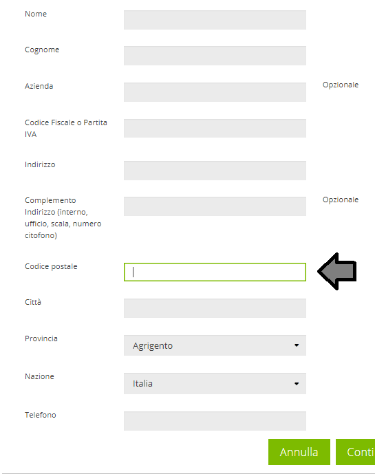

Giuseppe S. Posted March 22, 2018 Share Posted March 22, 2018 (edited) Salve, ho questa necessità, e dopo aver chiesto all'assistenza se esiste un modulo, che a quanto pare non esiste, provo a chiedere qui nel forum. In pratica dovrei aggiungere un controllo nel form dell'indirizzo. Ho tolto l'indirizzo di fatturazione (agendo sul codice), ed è rimasto solo l'indirizzo di spedizione. Io dovrei fare in modo che quando viene inserito l'indirizzo solo alcuni C.A.P. siano accettati. Alcuni che do io da codice ovviamente, nel caso sia inserito un cap errato deve comparire il messaggio che solo alcune zone sono servite. Quindi si tratta di mettere sul form un controllo simile a quello che viene messo ad esempio per il controllo del codice fiscale. Questo nasce dall'esigenza del cliente di conseganre solo in alcune zone di Roma, quindi ad una serie di cap predefiniti e solo a quelli. E' vero che la cosa è scritta, ma sarebbe bene che se il cleinte non lo legge, se inserisce un indirizzo che non va esso viene escluso. per evitare che concluda la prenotazione con un indirizzo sbagliato. Mi sembra che la soluzione di mettere un controllo sul form sia l'unica giusta. Qualcuno sa dirmi su quali file dovrei agire, e saprebbe consigliarmi un sito in cui viene riportato il codice per inserire un controllo sul form? Inoltre pensate che questa modifica andrebbe a riflettersi su altre funzionalità, oppure basta semplicemente modificare il form e non ci sono conseguenze? Ovviamente se avete altre idee per la stesa operazione, o conoscete un modulo per selezionare gli indirizzi sono consigli ben accetti. Grazie. Edited April 6, 2018 by Giuseppe S. (see edit history) Link to comment Share on other sites More sharing options...
fedesib Posted March 23, 2018 Share Posted March 23, 2018 Ciao, come prima soluzione io proverei con un controllo lato client in jQuery/js sul campo del form. Forse una cosa così potrebbe essere un buon punto di partenza: https://jsfiddle.net/upsidown/uw1h6d6c/ Poi comunque l'input andrebbe controllato lato server dal PHP. Buona giornata, Federica 1 Link to comment Share on other sites More sharing options...

fibo Posted March 28, 2018 Share Posted March 28, 2018 Ciao! Se i CAP non sono molti perché non crei manualmente un tag html <select> con le varie <option> per i singoli CAP? 1 Link to comment Share on other sites More sharing options...
Giuseppe S. Posted March 28, 2018 Author Share Posted March 28, 2018 Si, effettivamente ho chiesto al cliente quanti sono. Si tratterebbe di un servizio di consegna domicilio che inizialmente non dovrebbe avere molti CAP. Come sistema per iniziare quello che dici mi sembra appropriato. Scusa l'ignoranza: nel caso facessi come dici tu dovrei semplicemente inserire il tag html con le option direttamente nel form che già esiste. poi il cliente sceglierà tra le varie option quando inserisce l'indirizzo e l'opzione verrà mandata al databaase automaticamente. Quindi io non devo modificare altri file se non quello dove c'è il form. Giusto? Grazie. Link to comment Share on other sites More sharing options...
fedesib Posted March 29, 2018 Share Posted March 29, 2018 Ciao, magari questo modulo risolve il tuo problema e lascia al cliente la possibilità di aggiungere/togliere CAP in autonomia: https://addons.prestashop.com/it/spese-spedizione/8716-post-zip-code-blocker.html?pab=1& Buona giornata, Federica 1 Link to comment Share on other sites More sharing options...
fibo Posted March 30, 2018 Share Posted March 30, 2018 On 29/3/2018 at 1:53 AM, Giuseppe S. dice: Si, effettivamente ho chiesto al cliente quanti sono. Si tratterebbe di un servizio di consegna domicilio che inizialmente non dovrebbe avere molti CAP. Come sistema per iniziare quello che dici mi sembra appropriato. Scusa l'ignoranza: nel caso facessi come dici tu dovrei semplicemente inserire il tag html con le option direttamente nel form che già esiste. poi il cliente sceglierà tra le varie option quando inserisce l'indirizzo e l'opzione verrà mandata al databaase automaticamente. Quindi io non devo modificare altri file se non quello dove c'è il form. Giusto? Grazie. Premetto che non sono un programmatore nemmeno io. Credo che vada modificato anche il file authentication.js, perché è necessario controllare quale <option> è stata effettivamente selezionata per essere spedita al server Link to comment Share on other sites More sharing options...
Giuseppe S. Posted March 30, 2018 Author Share Posted March 30, 2018 On 29/3/2018 at 8:42 AM, fedesib dice: Ciao, magari questo modulo risolve il tuo problema e lascia al cliente la possibilità di aggiungere/togliere CAP in autonomia: https://addons.prestashop.com/it/spese-spedizione/8716-post-zip-code-blocker.html?pab=1& Buona giornata, Federica Si, Fedesib, ad occhio sembra esattamente quello che cerco. Magari fosse, il prezzo è anche abbastanza basso. Ora screivo al produttore per vedere se effettivamente fa quello che mio serve. Ti ringrazio, avevo scritto più volte al servizio per i Moduli per sapere se esisteva un modulo di questo tipo, ma mi avevano detto che no nesisteva. in realtà lo avevo anche cercato. Bene così comunque. Link to comment Share on other sites More sharing options...
Giuseppe S. Posted March 30, 2018 Author Share Posted March 30, 2018 8 ore fa, fibo dice: Premetto che non sono un programmatore nemmeno io. Credo che vada modificato anche il file authentication.js, perché è necessario controllare quale <option> è stata effettivamente selezionata per essere spedita al server Ok, grazie. Ora provo con il modulo che mi è stato consigliato, altrimenti faccio questa prova meno invasiva aggiungendo tag html <select> con le varie <option> per i singoli CAP, lascio aperto il post così in futuro scrivo come ho risolto. Link to comment Share on other sites More sharing options...
Giuseppe S. Posted April 6, 2018 Author Share Posted April 6, 2018 On 29/3/2018 at 8:42 AM, fedesib dice: Ciao, magari questo modulo risolve il tuo problema e lascia al cliente la possibilità di aggiungere/togliere CAP in autonomia: https://addons.prestashop.com/it/spese-spedizione/8716-post-zip-code-blocker.html?pab=1& Buona giornata, Federica Il modulo era proprio quello che faceva al caso mio. E' stato tutto sommato economico e l'assistenza buona. Dopo l'installazione non funzionava. Non so perchè. Un problema di database se non ho capito male, ma hanno risolto praticamente subito. Grazie dei consigli. Chiudo il post. Link to comment Share on other sites More sharing options...
