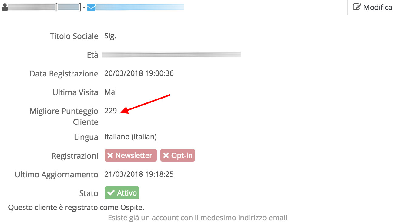

ballashop Posted March 21, 2018 Author Share Posted March 21, 2018 Ciao fibo e grazie per la risposta veloce, si è come dici tu, l'ordine posso farlo a mano. Il topic l'ho aperto per avere una panoramica su soluzioni diverse. Però il tuo suggerimento lo prendo come soluzione alternativa. la cosa strana che è successa è che, il cliente che ha effettuato "l'ordine" lo ha fatto in modalità ospite, dopodiché si è iscritto nuovamente come "cliente", per sistemare le cose abbiamo eliminato l'account creato per secondo e trasformato il primo in "cliente". Questa modifica ha creato l'impossibilità di accedere via front end con i dati del cliente. Mentre beck end l'ordine è associato al profilo creato per primo. Non capisco cosa sia accaduto. Poi vorrei chiederti un'altra cosa, non mi è chiara la disposizione degli indirizzi diversificati dai profili clienti. Secondo te per quale motivo non c'è una scheda unica per il cliente comprendenti anche gli indirizzi? Ciao Link to comment Share on other sites More sharing options...
fibo Posted March 21, 2018 Share Posted March 21, 2018 Prova a controllare in Impostazioni -> Ordini Molto probabilmente è abilitato il checkout ospite. La gestione degli indirizzi in una tabella a sé può essere dovuta al fatto di non gravare troppo sulla tabella dei clienti. In questo modo posso acquistare per conto di una persona e farle spedire il collo, senza necessità di registrare un altro utente. Con la gestione indirizzi a parte, credo si semplifichino anche le statistiche degli acquisti, perché il solito cliente può avere la necessità di farsi spedire ad indirizzi diversi, ma ai fini di valutazioni di marketing rimane il solito cliente. Link to comment Share on other sites More sharing options...
ballashop Posted March 21, 2018 Author Share Posted March 21, 2018 Quando il cliente mi ha detto che non riusciva ad accedere ho pensato fosse un suo problema per questo sono andato a cancellare uno dei due profili che aveva creato. Ho eliminato l'account che non aveva effettuato l'acquisto e tenuto l'altro, dopodiché ho cambiato l'account da ospite da cliente. Però questa operazione non ha risolto il problema, non si riusciva ad accedere da front end, da qui la creazione di un terzo account. in merito alla tabella indirizzi, questo sistema mi mette un pò in confusione. Avrei preferito una gestione scheda cliente completa con indirizzi. Se hai altri suggerimenti te ne sarei grato. Un saluto. Link to comment Share on other sites More sharing options...

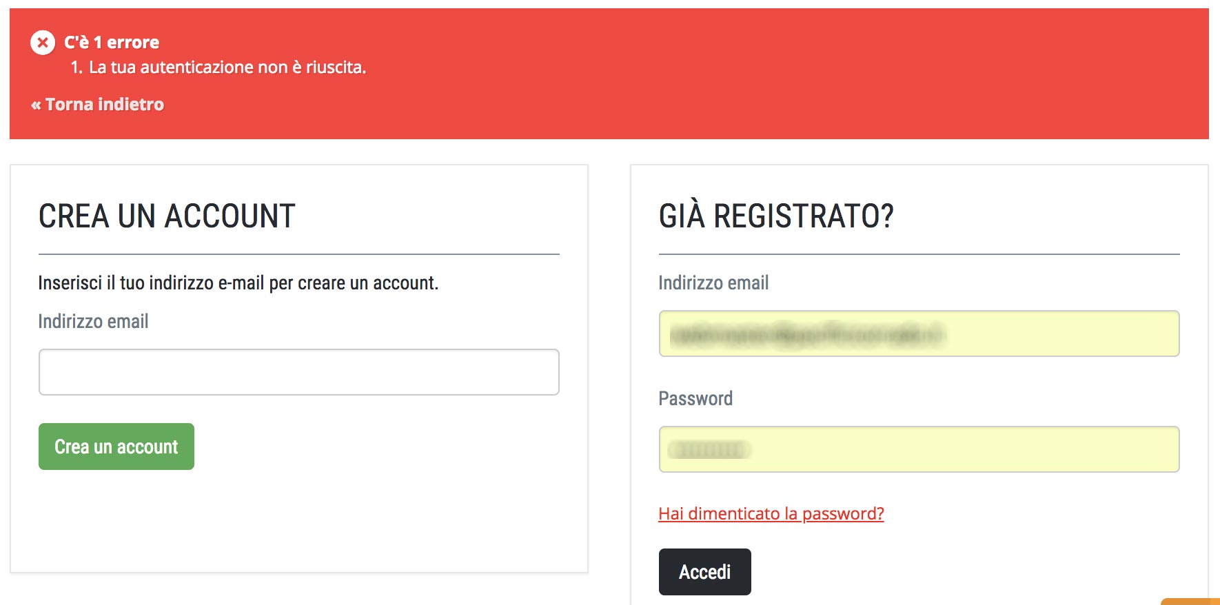

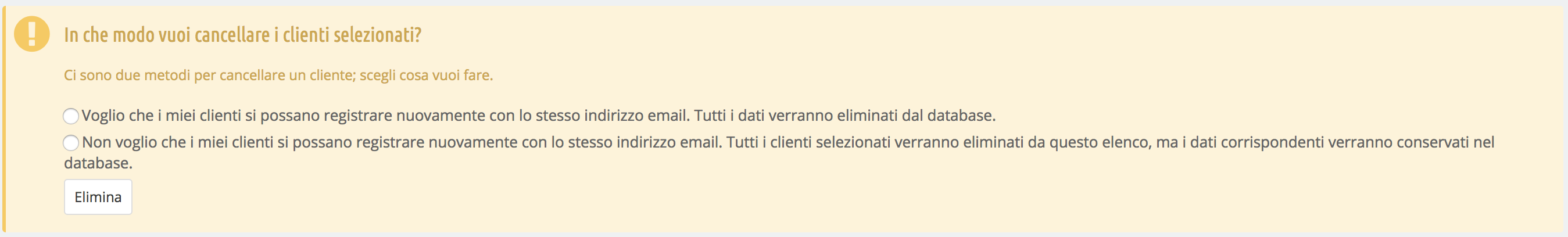

ballashop Posted March 21, 2018 Author Share Posted March 21, 2018 Ciao e grazie ad entrambi per le risposte, da quello che ho letto sembra il vostro un ragionamento corretto in termini di struttura del database. Rileggendo quello che avete scritto ho più chiaro il senso del mio di ragionamento, diciamo che la visualizzazione separata sul BO tra l'account utente e gli indirizzi mi crea un disagio di user experience più che di struttura del sistema. @codencode Ti ringrazio riguardo a: 1 hour ago, codencode said: Per associare un ordine ad un altro cliente, bisogna aggiornare i seguenti campi: tabella cart id_address_invoice id_customer secure_key tabella orders id_address_delivery id_address_invoice id_customer secure_key Stavo facendo dei test su un account creato appositamente oggi, ho notato che creato l'account da FO e poi eliminato da BO con l'opzione:"voglio che i miei clienti si possano registrare nuovamente con lo stesso indirizzo email" Se poi ricreo l'account da BO con la stessa email, e cerco di fare il login da FO, il sistema non mi riconosce! "la tua autenticazione non è riuscita" Ho poi tentato la carta "hai dimenticato la password" che ha funzionato dandomi la possibilità di accedere con la nuova password. Tornado all'acquirente di prima, credo che sia successo qualcosa perché nel profilo del cliente ci sono punti guadagnati ingiustificatamente (Miglior punteggio cliente). Oppure questo dato non mi è chiaro. Link to comment Share on other sites More sharing options...
