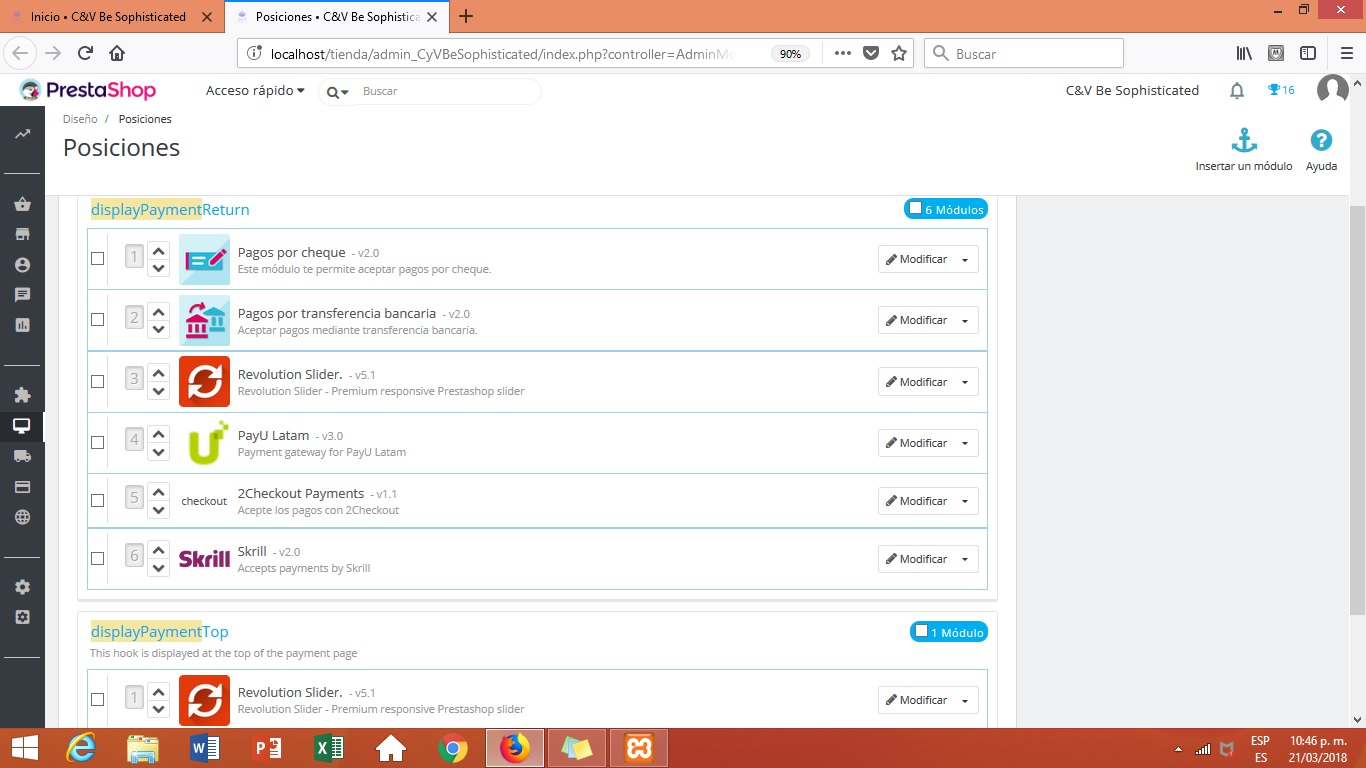

Victor Posted March 21, 2018 Share Posted March 21, 2018 Hola a todos, espero alguien me pueda ayudar con este inconveniente. Tengo un problema con los modulos de pago, ya que aparecen en la parte de Checkout pago de mi pagina y las quiero quitar, pero no se donde se encuentran instaladas. Ya fui a la seccion de modulos de pago en Prestashop y la unica que me aparece activa es PayPal y Skrill, esas si me da la opcion de desactivarlas o configurarlas. Pero las otras pasarelas de pago como Paysafecard, Neteller, Bitcoin, Cash/Invoice las quiero eliminar ya que no quiero que aparezcan en la ventana de pago, pero ahi esta el bendito problema, estas pasarelas de pago no aparecen instaladas en mi Prestashop, no las encuentro en modulos instaladas ni nada parecido, entonces como las puedo desactivar o eliminar ????? Alguien sabe como hacerlo o les pasa lo mismo. La unica que quiero dejar activa es Skrill. Uso Prestashop 1.7 con mi plantilla Warehouse. Dejo captura de pantalla de como aparecen las pasarelas de pago que quiero eliminar y no las encuentro instaladas en mi Prestashop, gracias. Link to comment Share on other sites More sharing options...

Victor Posted March 22, 2018 Author Share Posted March 22, 2018 Ya revise detenidamente y no encuentro los modulos de pago, ya fui a módulos -> módulos y servicios -> Bloque módulos instalados e incluso en el buscador escribo el nombre de los modulos que quiero quitar (Neteller, Bitcoin, Paysafecard, etc) y no encuentra ninguno. Tambien fui a posiciones, y revise los módulos que tengo anclados en los hook displayPayment, solo me apracencen 6 modulos, los que estan en la captura de pantalla que subi, pero ninguno con los modulos de pago que quiero desactivar. Alguna otra sugerencia, donde podria encontrarlos ???? O tal ves como dices, la plantilla puede que lleve opciones adicionales. Eso como lo puedo ver en mi plantilla Warehouse ? Gracias Link to comment Share on other sites More sharing options...
Victor Posted March 25, 2018 Author Share Posted March 25, 2018 On 21/3/2018 at 12:48 PM, nadie said: Debe ser algún módulo que tengas instalado ¿Seguro que en módulos -> módulos y servicios -> Bloque módulos instalados no te aparece nada relativo? Fíjate una cosa, ve a la pestaña diseño -> posiciones, y revisa los módulos que tienes anclados en los hook displayPaymentXXX Fijate en el nombre de los módulos que te aparecen, sabiendo el nombre, debes poder desinstalarlo o desactivarlos desde la pestaña módulos -> módulos y servicios Otra cosa es que la plantilla que uses lleve opciones adicionales... Saludos, Hola Nadie ya revise detenidamente y no encuentro los modulos de pago, ya fui a módulos -> módulos y servicios -> Bloque módulos instalados e incluso en el buscador escribo el nombre de los modulos que quiero quitar (Neteller, Bitcoin, Paysafecard, etc) y no encuentra ninguno. Tambien fui a posiciones, y revise los módulos que tengo anclados en los hook displayPayment, solo me apracencen 6 modulos, los que estan en la captura de pantalla que subi, pero ninguno con los modulos de pago que quiero desactivar. Lo que si pude hacer en desactivar Skrill, por que ese modulo si aparece, pero los demas no tengo idea como encontarlos, alguna otra sugerencia ???? Gracias Link to comment Share on other sites More sharing options...
