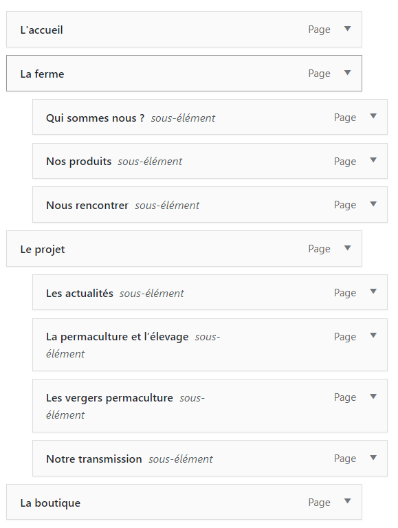

adoa Posted March 19, 2018 Author Share Posted March 19, 2018 Un module blog ? Ca existe (Pardonnez, je suis novice de chez novice). J'en ai discuté avec plusieurs personnes et on ne m'a jamais indiqué cette solution. Voilà qui faciliterait bien mon travail ! Par contre, existe-t-il un module qui gère plusieurs pages (pour faire un site vitrine finalement). Voici mon menu Wordpress : On est quand même plus sur du site vitrine que sur du e-commerce. Puis j'imagine qu'avec un tel module, on peut pas espérer un page builder ? J'aimerai que ça soit le plus simple et le plus intuitif pour mon amie. Au passage, merci pour votre réponse Link to comment Share on other sites More sharing options...
