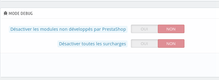

PrestanceDesign Posted March 17, 2018 Share Posted March 17, 2018 Bonjour, Il est possible que l'installation de module ait ajouté un fichier de surcharge PHP. Afin de voir si cette piste est la bonne, vous pouvez désactiver temporairement les surcharges dans le backoffice sur la page Performances : Si l'erreur d'ajout au panier ne se refait plus alors vous pouvez réactiver les surcharges et accéder aux fichiers du site par FTP et l'erreur devrait se situer dans le fichier /override/controllers/front/CartController.php 1 Link to comment Share on other sites More sharing options...
Mackens Posted March 17, 2018 Author Share Posted March 17, 2018 Bonjour et merci pour votre réponse J'ai déjà désactivé toutes les surcharges et aussi désactivé le module mais cela ne change rien. J'ai par contre entre temps constaté que je n'arrivais plus a accéder au serveur via filezilla j'ai des erreurs de connections. Pourtant le back office a l'air de fonctionner normalement. Cela vous aiguille t'il ? Link to comment Share on other sites More sharing options...
Mackens Posted March 17, 2018 Author Share Posted March 17, 2018 Je viens de refaire un test en supprimant les surchages mais cela ne change rien. Je n'arrive toujours pas a acceder au back office et 1&1 vient de me dire que personne avant lundi ne pourra regarder...... Je ne sais pas si les deux problemes sont liés ? Link to comment Share on other sites More sharing options...

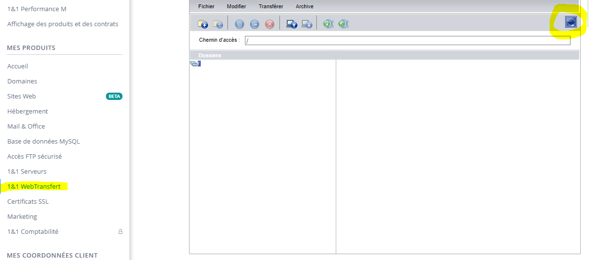

Mackens Posted March 17, 2018 Author Share Posted March 17, 2018 quand je me connecte au service simplifié WEB TRANSFER de 1and1 rien ne s'affiche pour le contenu du serveur et la haut à droite cela mouline (voir image) Link to comment Share on other sites More sharing options...
