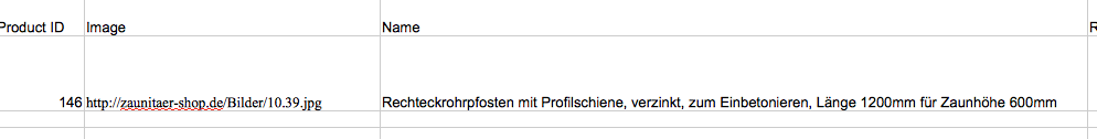

Zuppimen Posted March 20, 2018 Author Share Posted March 20, 2018 Guten Abend zusammen. Danke erneut für eure Hilfe. Dennoch komme ich nicht weiter. Ich erhalte die Fehlermeldung das der Link nicht korrekt ist. Ich habe anhand FileZilla im FTP eine Datei Namens 10.39.jpg hochgeladen. Anschließend in der CSV unter der Kategorie Image folgende Versuche gestartet als Dateinamen einzusetzen: http://zaunitaer-shop.de/clickandbuilds/PrestaShop/Zaunitaer/Bilder/10.39.jpg http://zaunitaer-shop.de/Bilder/10.39.jpg Doch ich bekomme immer die Fehlermeldung: Das Bild konnte nicht kopiert werden. Was genau mache ich falsch? Jemand noch eine Idee? Link to comment Share on other sites More sharing options...

rictools Posted March 21, 2018 Share Posted March 21, 2018 Unter http://zaunitaer-shop.de/Bilder/1039.jpg läßt sich im Browser ein Bild aufrufen, diese URL müßte in der Importdatei funktionieren. Achte auf die genaue Schreibweise (Bilder groß). Link to comment Share on other sites More sharing options...

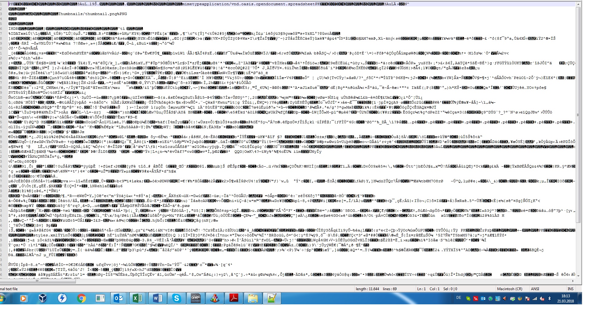

Zuppimen Posted March 21, 2018 Author Share Posted March 21, 2018 Anbei ein Screenshot meiner CSV Datei Link to comment Share on other sites More sharing options...
Whiley Posted March 21, 2018 Share Posted March 21, 2018 So kann man wenig sehen! Deine csv-Datei ist ja eine reine Textdatei, öffne diese Datei mal mit notepad++, kopiere die ersten beiden Zeilen heraus und poste sie hier. Grüsse Whiley Link to comment Share on other sites More sharing options...
Zuppimen Posted March 21, 2018 Author Share Posted March 21, 2018 Ich hoffe ich mach das richtige....: PK 3AuL…l9Š. . mimetypeapplication/vnd.oasis.opendocument.spreadsheetPK 3AuLÄ›N^ ^ Link to comment Share on other sites More sharing options...
rictools Posted March 21, 2018 Share Posted March 21, 2018 Man reiche mir eine Lupe oder einen 1 m breiten Monitor ... 2 Zeilen wurde geschrieben! Das ist auf jeden Fall keine csv-Datei, die besteht aus lesbarem, reinen Text, der durch Kommata oder ein anderes Trennzeichen strukturiert ist (CSV heißt comma separated values (https://de.wikipedia.org/wiki/CSV_(Dateiformat)). Link to comment Share on other sites More sharing options...
Whiley Posted March 21, 2018 Share Posted March 21, 2018 @zuppimen, Nein, ich brauche keinen Screenshot! Du hast doch irgendwo deine Datei wieauchimmer.csv abgespeichert (die, die du dann importieren willst) Diese Datei öffnest du mit notepad++ und kopierst die obersten zwei Zeilen (die Spaltenüberschriften und den ersten Artikel) in dein Clipboard (ctrl c), dann gehst du hier ins Forum, antwortest, und fügst den Inhalt des clipboards hier ein (ctrl v) Link to comment Share on other sites More sharing options...
Whiley Posted March 21, 2018 Share Posted March 21, 2018 Also, ich habs mal umgekehrt gemacht. Anbei eine csv-Datei mit deinem Bildlink für dich zum anschauen und vergleichen: products_test.csv Die Datei habe ich gerade im Demo-Shop importiert: http://quintilius-varus.de/home/19-verdunklungsgardine-light-green.html Grüsse Whiley Link to comment Share on other sites More sharing options...
rictools Posted March 21, 2018 Share Posted March 21, 2018 56 minutes ago, Zuppimen said: Anbei ein Screenshot meiner CSV Datei Offenbar ist das eben KEINE csv-Datei! Und laß bei dem Bildnamen den ersten Punkt weg, damit läßt sich die Datei nicht aufrufen. Link to comment Share on other sites More sharing options...
Whiley Posted March 21, 2018 Share Posted March 21, 2018 Nein, schau dir meine csv-Datei 3 Posts weiter oben an! Link to comment Share on other sites More sharing options...

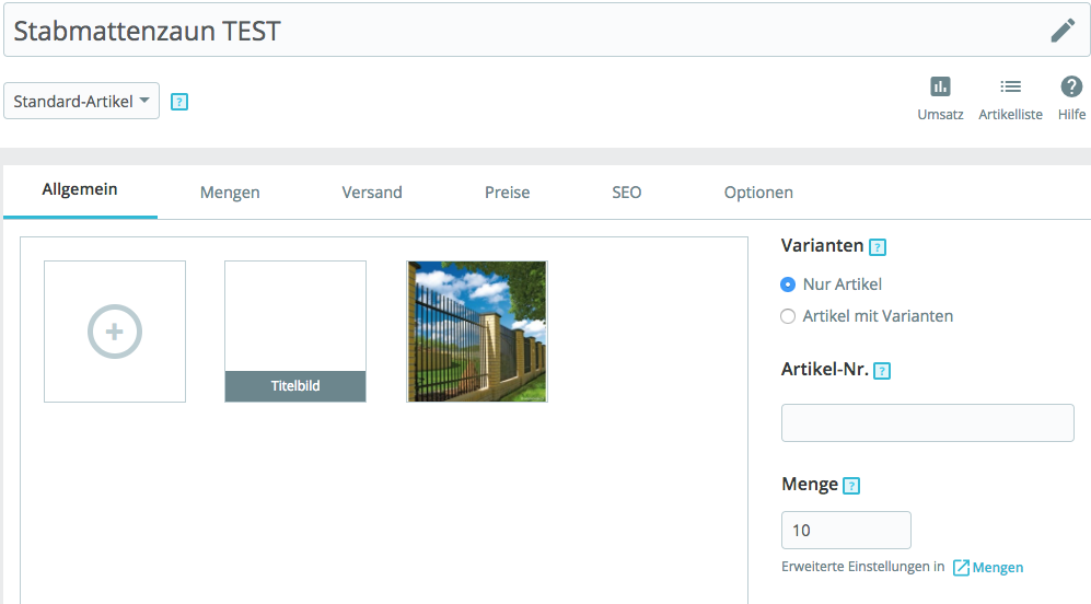

Zuppimen Posted March 21, 2018 Author Share Posted March 21, 2018 Alles gut, sorry - falsche Datei. Hab mein Fehler auch gefunden und behoben. Ich konnte auch 2x Bilder hochladen und die werden auch tatsächlich den Artikel zugeordnet. Danke für die zahlreichen Hilfestellungen Aaaber, das Bild wird nicht als Titelbild angezeigt sondern "nur" als Bild. Kann ich das so direkt hochladen das es als Titelbild dient - Bild in der Anlage Link to comment Share on other sites More sharing options...
