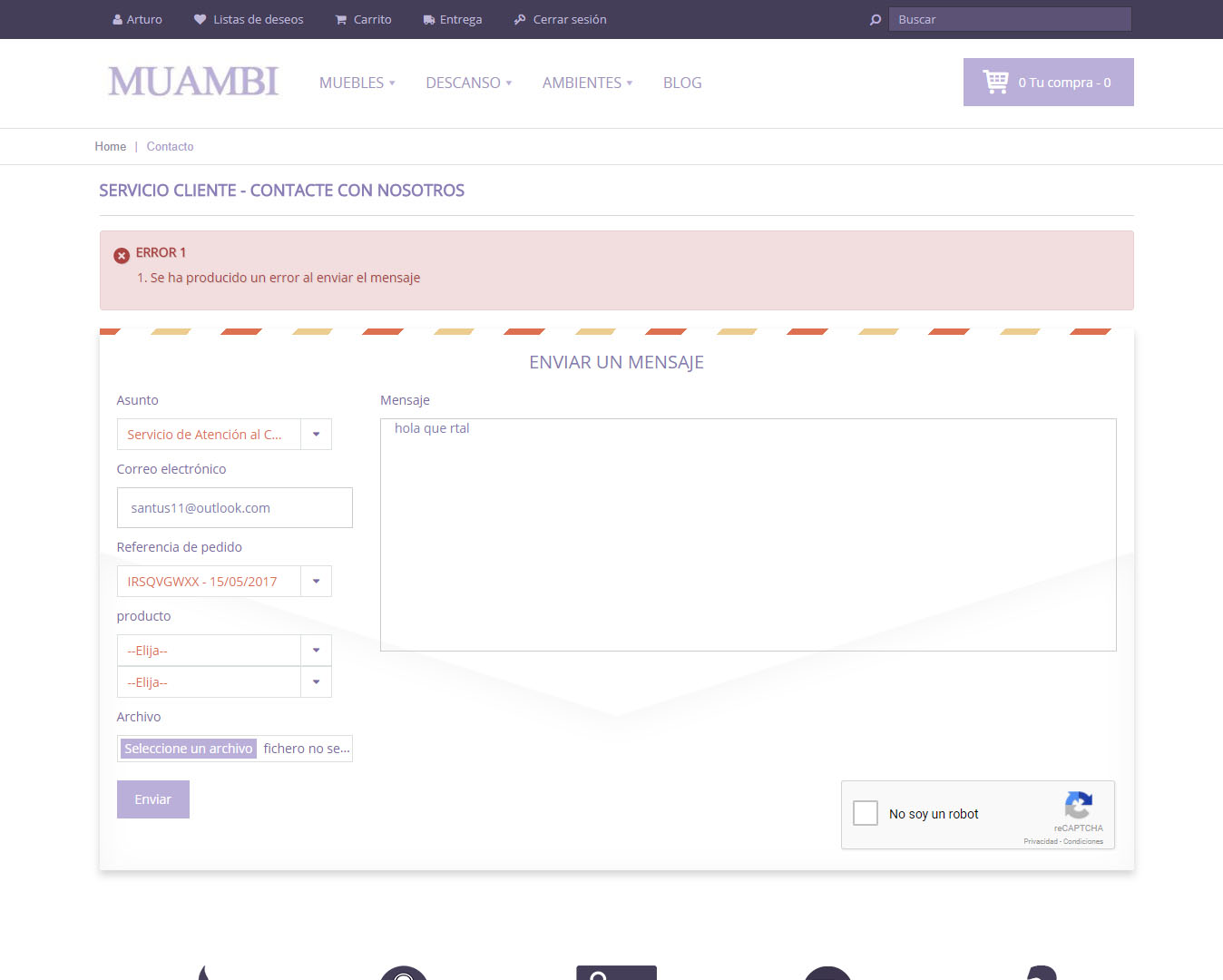

Arthas Posted March 16, 2018 Share Posted March 16, 2018 Buenas, al intentar poner en uso la pagina de contacto me salta este error: ERROR 1 Se ha producido un error al enviar el mensaje ¿Como averiguo la causa de este error? Podéis acceder a la pagina para testear el error: https://muambi.com/contactanos Muchas gracias de ante mando! Link to comment Share on other sites More sharing options...

Arthas Posted March 20, 2018 Author Share Posted March 20, 2018 Ok, he activado el modo depuración en la versión 1.6.1.18 activando: /* Debug only */ if (!defined('_PS_MODE_DEV_')) { define('_PS_MODE_DEV_', true); } /* Compatibility warning */ define('_PS_DISPLAY_COMPATIBILITY_WARNING_', false); if (_PS_MODE_DEV_ === true) { @ini_set('display_errors', 'on'); @error_reporting(E_ALL | E_STRICT); define('_PS_DEBUG_SQL_', true); } else { @ini_set('display_errors', 'off'); define('_PS_DEBUG_SQL_', true); Y al hacer que salga el error me sigue saliendo lo mismo exactamente (Ver imagen) sin especificar de donde procede. Link to comment Share on other sites More sharing options...
