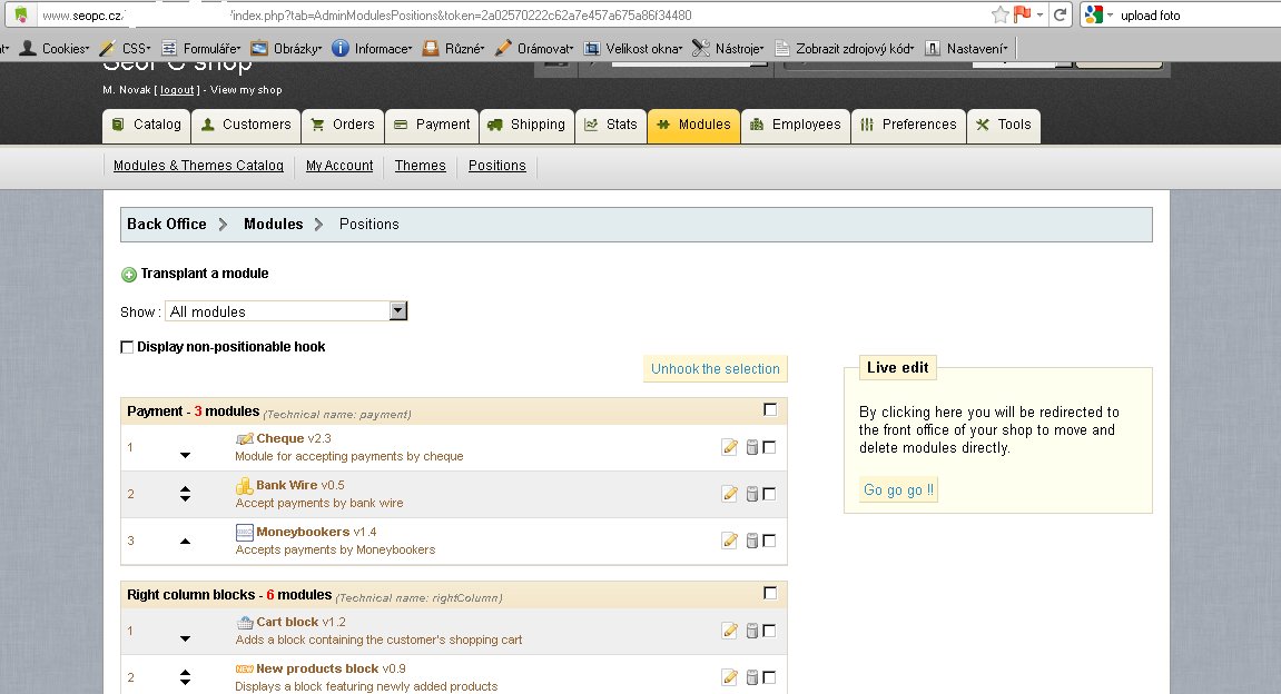

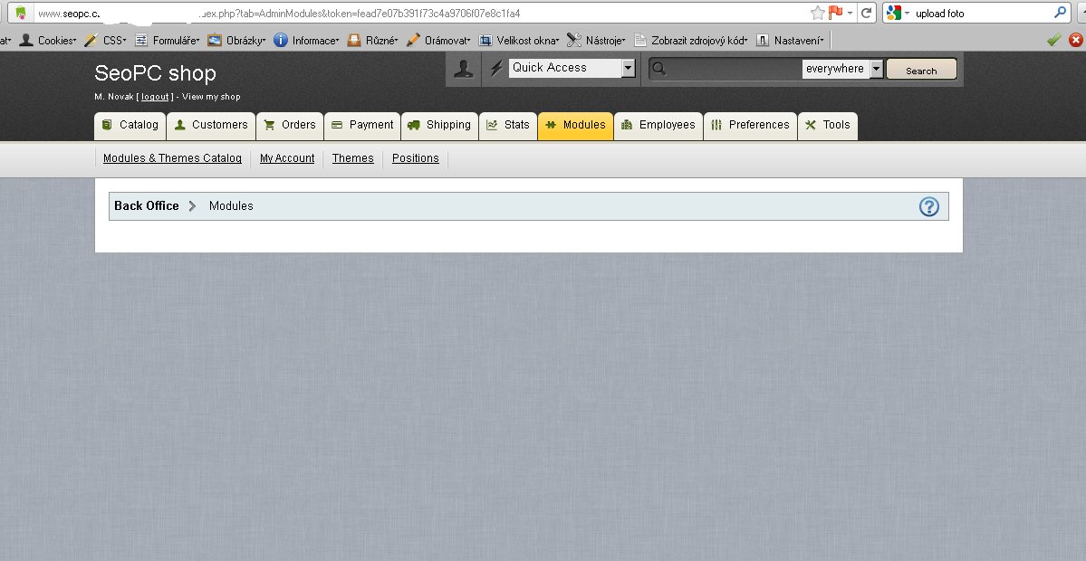

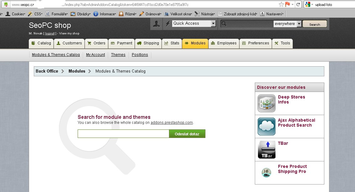

Michal N. SEO Posted November 6, 2011 Share Posted November 6, 2011 Mám stejný problém, nezobrazují se moduly a nejdou ani nahrát. Nezobrazí se mi žádné moduly v Prestashopu 1.4. . Mám ho jako testovací prázdný eshop, čistá .instalace. Hostujiho v zahraničí. Pokud generuji HTTP Acces, stále hlásí že je starý. (This will erase your old .htaccess file!) Může někdo poradit? Díky. ps. níže by měli být náhledy Link to comment Share on other sites More sharing options...
JAKCRABBIT Posted November 6, 2011 Share Posted November 6, 2011 Mám stejný problém, nezobrazují se moduly a nejdou ani nahrát. Nezobrazí se mi žádné moduly v Prestashopu 1.4. . Mám ho jako testovací prázdný eshop, čistá .instalace. Hostujiho v zahraničí. Pokud generuji HTTP Acces, stále hlásí že je starý. (This will erase your old .htaccess file!) Může někdo poradit? Díky. ps. níže by měli být náhledy 1. Určitě ses nešťoural v Module.php? 2. Hlásí to, že ti smaže tvůj aktuální htaccess (starý) a nahradí ho novým (mladým). Link to comment Share on other sites More sharing options...
Michal N. SEO Posted November 6, 2011 Share Posted November 6, 2011 Ne nešťoural. Pokud kliknut na Tlačítko, stále se u htaccess zobrazuje stejná hláška. Zkoušel jsem jej přegenerovat, jelikož na jiním foru někdo psal, že mu to pomohlo se zobrazením modulů. Je nás víc (bylo), kdo má stejný problém Jelikož se jedná o prázdnou instalaci, klidně tam někoho pustím se podívat. Link to comment Share on other sites More sharing options...
