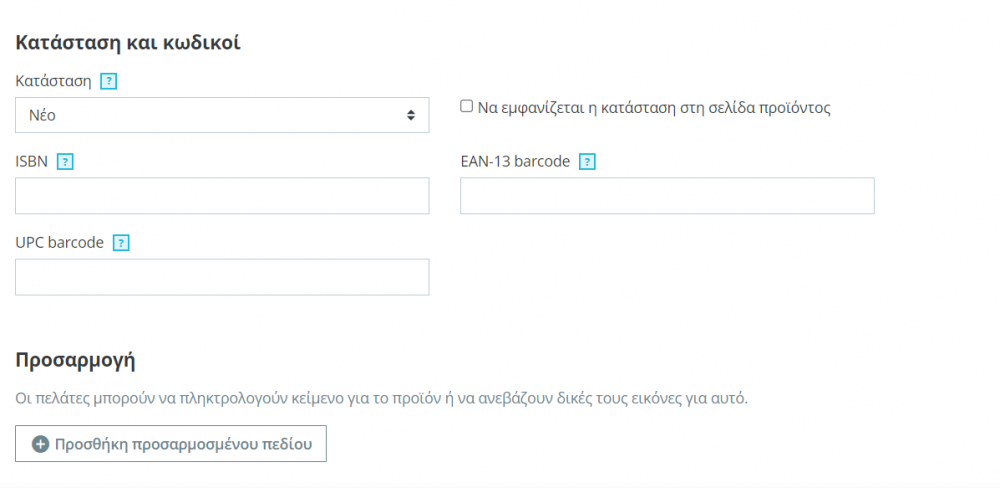

tasoschatzi Posted March 12, 2022 Share Posted March 12, 2022 Καλημέρα, έχω ήδη πειράξει λίγο το validate.php και παίρνει γράμματα και χαρακτήρες αλλά σίγουρα δεν είναι αυτή η λύση πρέπει να μπαίνει ο κωδικός στο MPN. Eπειδή στο παρελθόν με τις αναβαθμίσεις είχα γενικότερα προβλήματα δεν θέλω καθόλου να κάνω. Εμένα είναι όπως στην φωτογραφία που ανεβάζω. Γνωρίζετε με ποιο τρόπο μπορώ να ''φτιάξω'' μόνος μου αυτό το πεδίο? Είναι σχετικά βατό να εισάγω εγώ λίγο κώδικα για να φτιαχτεί αυτό το πεδίο? και αν ναι , να που δείξετε τα βήματα? Link to comment Share on other sites More sharing options...
sanctusmob Posted March 13, 2022 Share Posted March 13, 2022 Πραγματικά είναι πολύ πιο εύκολο να κάνεις update παρά να προσθέσεις το πεδίο. Link to comment Share on other sites More sharing options...
