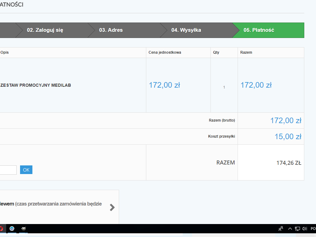

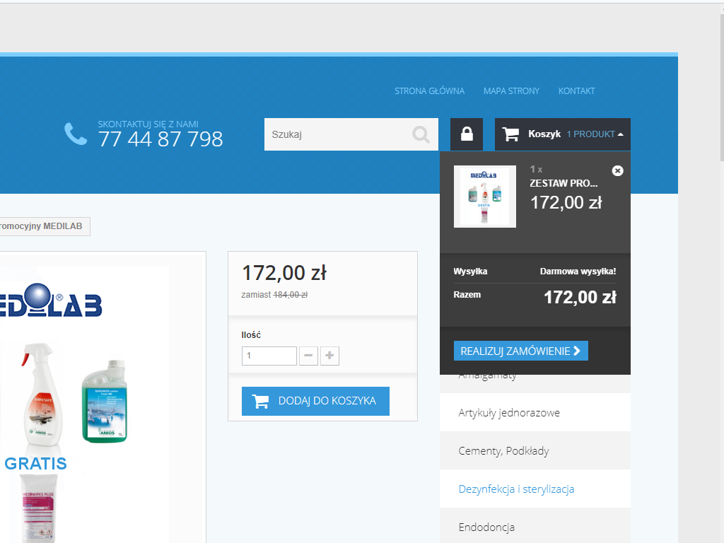

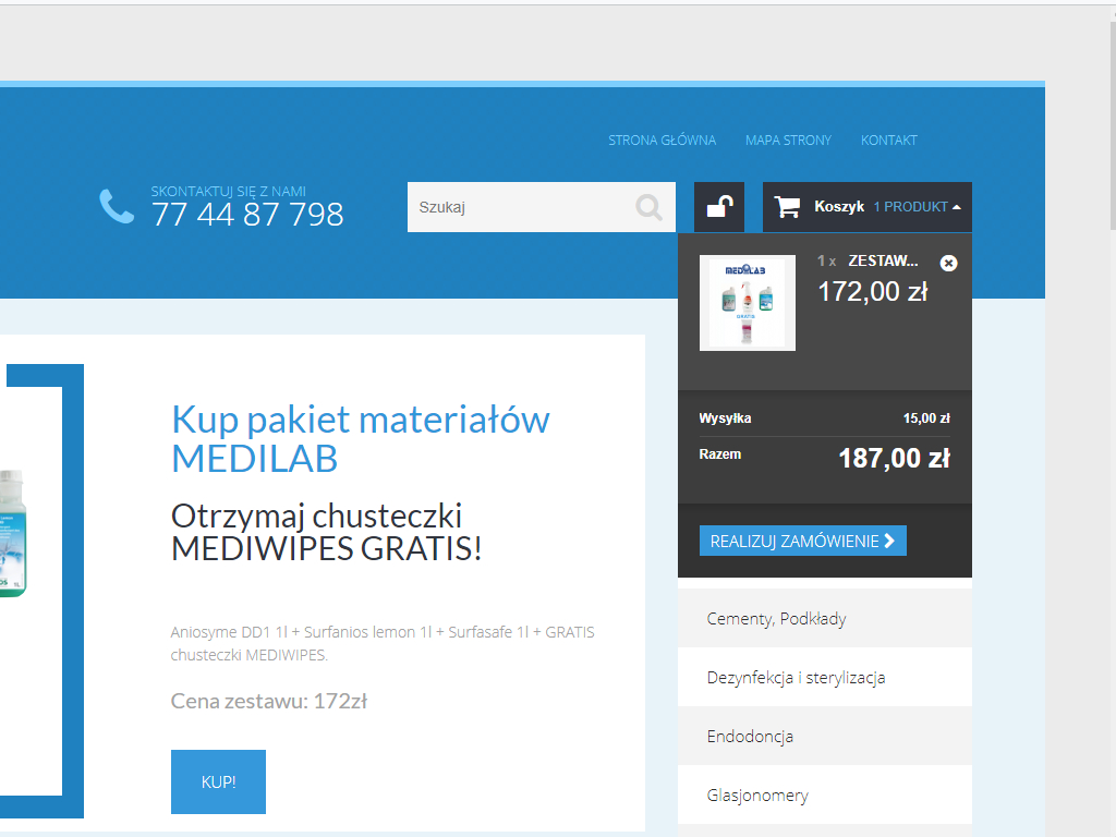

Mam problem z wyświetlaniem kosztów przesyłki. Problem polega na tym, że nowy klient (niezalogowany/niezarejestrowany) po dodaniu produktu do koszyka widzi informacje, ze przesyłka jest darmowa (a nie jest) w nastepnych krokach rejestruje się i gdy przechodzi do podsumowania przed płatnością wyświetla się ze przesyłka jest płatna.
Ogólnie przesyłka jest płatna 15zł a darmowa dostawa jest przy zamowieniu powyżej 300zł.
Ponadto problem pojawia się jeszcze w podliczeniu płatności. Tak jakby źle sumował wartośc koszyka i koszty przesyłki.
Dołączam screeny zeby bylo wiadomo jak wydlada problem.
adres sklepu www.paramedico.pl

W panelu admina nie masz czasem ustawionej dodatkowej opcji "koszty pakowania" ?
Co do problemów z "darmowa dostawa" a tak nie jest to możliwe że masz coś "pokićkane" w kodzie JS.
Zalecam sprawdzić działanie pod standardowym szablonem uprzednio wykonując pełną kopię zapasową sklepu.
  • 0
Spróbuj:
- w Wysyłka->preferencje ustaw domyślnego przewoźnika w sklepie, na takiego który ma jakieś koszty wysyłki
- sprawdź w ustawieniach przewoźników dostęp dla grup klientów
- ostatnia strona procesu zamówienia - tu może być problem szablonem, trudno na odległość coś powiedzieć

Po zmianie przewoźnika problemy z "darmowa dostawa" zniknęły. Ale nadal jest problem z sumą końcową. Ciągle wylicza źle i nawet nie potrafie powiedziec dlaczego podana kwota jest zawsze za mała, nie widze zadnej zależności.
