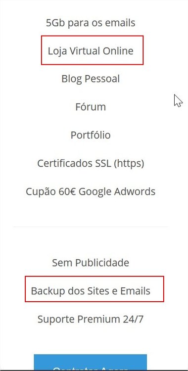

tecnicacyber Posted March 5, 2018 Share Posted March 5, 2018 Boa noite ,venho pedir ajuda pelo seguinte: Comprei um pak em que no mesmo incluía venda de loja online após o pagamento comecei o site e mais tarde a loja online . Reparo que ao fazer loja online não tenho acesso ao phpmyadmin nem ao ftp isto por casa de aceder as minha copias de segurança da loja. contactei quem me vendeu o pak e as resposta como podem ver em anexo não ajudam em nada ou seja venderam "banha da cobra" e sempre que posto algo apagam simplesmente os tópicos , triste o mundo onde vivemos ,mas enfim. assim estou neste momento pois nesse cito de altera as cores da minha loja e sem esses acessos nada feito. Agradeço qualquer ajuda... O site onde fiz a compra foi aqui https://comunidades.net/planos Link to comment Share on other sites More sharing options...

tecnicacyber Posted March 5, 2018 Author Share Posted March 5, 2018 (edited) Bom dia sim já veio com pacote instalado e após insistir com eles para apenas me dar o ficheiro css para que possa alterar , as respostas da vieram da pior maneira como pode ver em anexo. Neste momento sinto-me burlado e despisto seguir ate ao fim com isto ,mas neste momento tenho uma loja da qual se por ventura iniciar negocio e precisar de algo tipo copias dos cliente etc . não tenho enfim mudo este. Sendo assim agradeço se por ventura conheças quem dispõe para venda a uma loja online e que possa acender ao que é meu . Obrigado desde já pelas ajudas. https://uploaddeimagens.com.br/images/001/316/042/full/PrtScr_capture.jpg?1520244103 Edited March 5, 2018 by tecnicacyber falta de foto (see edit history) Link to comment Share on other sites More sharing options...
