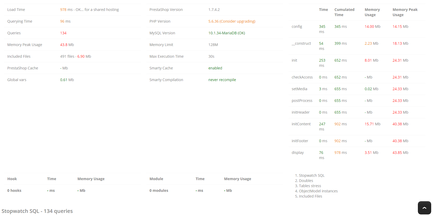

On 4/11/2019 at 7:03 PM, hakeryk2 said:
na dole masz dodatkowe informacje
Prawdopodobnie powinny znajdować się w tabeli Hook. Nie pokazuje się tam nic u mnie.
A tam niżej rozumiem może 1/3 i jestem w stanie rozwiązać kilka problemów (Tables stress np.) lecz pewnie gdybym widział te moduły to bym tam znalazł poważniejsze problemy.
Mogło się jakoś wyłączyć skanowanie modułów do tego zestawienia?
