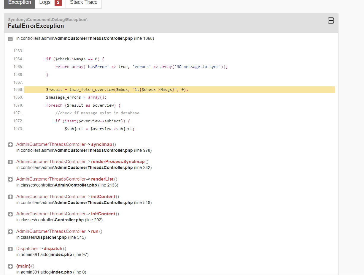

Team CITROLAND Posted September 22, 2020 Share Posted September 22, 2020 Quote Bonjour J'ai un problème semblable avec le service client de mon back office auquel je ne peux plus acceder depuis que j'ai modifié la configuration IMAP. En lisant les posts ci dessus, j'ai chercher à effacer les tables incluant imap dans ps-configuration. Mais je n'en ai trouvé aucune!!! Je précise que je suis novice et que je suis sur une version locale de mon site pour ne pas risquer de commettre d'erreur, mais je ne pense pas que cela change quelque chose au php. Avez-vous une piste? Mon site est en version 1.7.6.4 Je vous remerci de votre aide. Link to comment Share on other sites More sharing options...

Marz12 Posted October 6, 2020 Share Posted October 6, 2020 Quote Avez-vous une piste? Avez-vous essayé cette piste donnée ci-dessus: dans ./prestashop/controllers/admin/AdminCustomerThreadsController.php commenter le contenu (ce qui est entre crochets, en laissant les crochets eux-mêmes non commentés bien sûr) de ajaxProcessSyncImap() renderProcessSyncImap() De syncImap() ? C'est vraiment du bricolage mais chez moi ça a fonctionné. (Je n'ai pas besoin de la synchronisation IMAP et par ailleurs les mails fonctionnent bien.) Link to comment Share on other sites More sharing options...

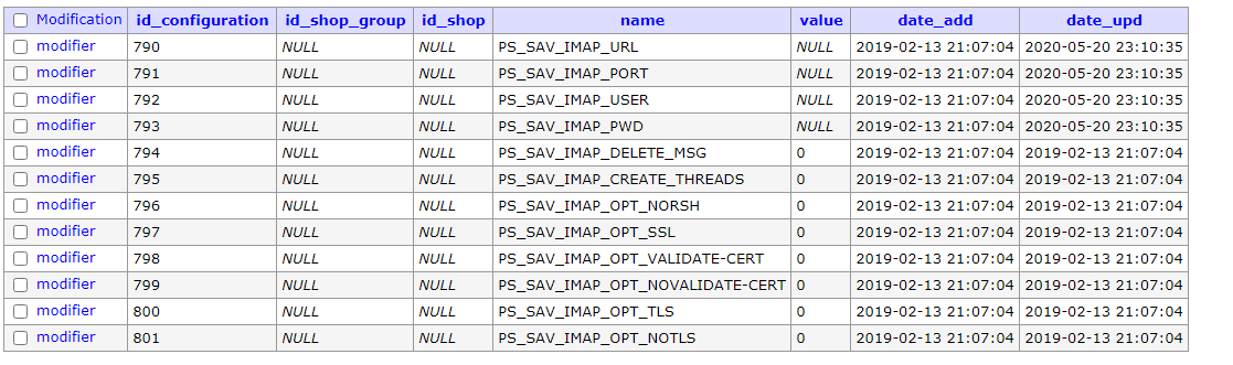

Eolia Posted October 6, 2020 Share Posted October 6, 2020 Ne touchez pas au code^^ Ces paramètres sont dans la table ps_configuration: Videz leurs valeurs à tous Link to comment Share on other sites More sharing options...
