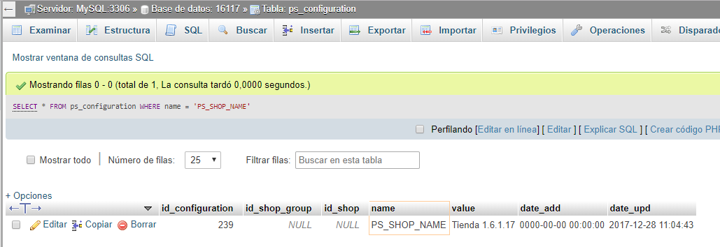

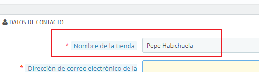

nadie Posted March 1, 2018 Share Posted March 1, 2018 (edited) hace 23 minutos, Serigrafia dijo: Buenas compañeros de batalla, Tengo un problemilla para cambiar el nombre de la tienda, ya que cada vez que lo guardo no se guarda. He seguido un tutorial realizando lo siguiente : SELECT * FROM ps47f_configuration WHERE name = 'PS_SHOP_NAME' y obtengo lo siguiente UPDATE `ps47f_configuration` SET `id_configuration`=[value-1],`id_shop_group`=[value-2],`id_shop`=[value-3],`name`=[value-4],`value`=[value-5],`date_add`=[value-6],`date_upd`=[value-7] WHERE 1 pero ahora no sé que debo de borrar . A ver si alguien me puede echar un cable, gracias y un saludo. Con esa consulta obtendrás algo como lo que te enseño en la siguiente captura: Si te aparecen dos resultados, borra uno de ellos. Prueba volver después a la pestaña Preferencias -> Contactos de la tienda -> Datos de contacto -> Nombre de la tienda ( en PS 1.7 Parametros de la tienda -> Contacto -> Tiendas -> Datos de contacto -> Nombre de la tienda) Y prueba si te deja cambiar el nombre. Sino vuelve a la base de datos y cambia el value del resultado arrojado en la consulta y mira ver si se refleja en el panel, si se refleja prueba volver a guardar a ver... Saludos, Edited March 1, 2018 by nadie (see edit history) 1 Link to comment Share on other sites More sharing options...
Serigrafia Posted March 1, 2018 Author Share Posted March 1, 2018 Muchísimas gracias compañero, respuesta más rápida y efectiva imposible. Probado y todo ok. Un saludo y muchas gracias de nuevo. 1 Link to comment Share on other sites More sharing options...
