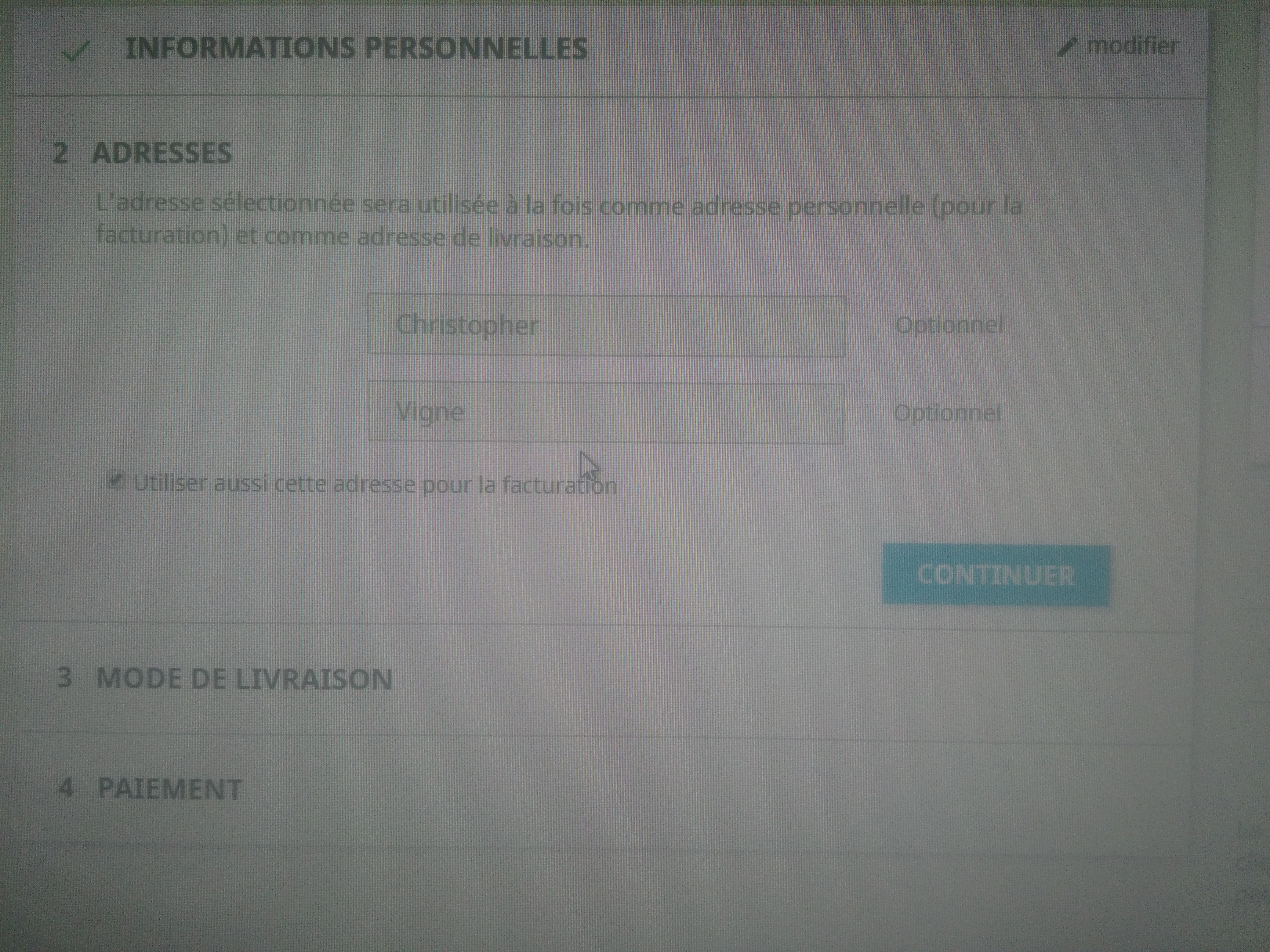

christo84 Posted May 6, 2018 Share Posted May 6, 2018 Bonjour, Une fois installée la boutique via le 1clic de 1&1, je me créé un compte client puis j'essai dans mon compte client d'entrer ma première adresse ou alors je commande un article et j'essai de finir ma commande et arrivé sur l'adresse même problème. Je tombe sur un formulaire ou il n'y a que 3 lignes "optionnel" sur ma premiere adresse ou sur un formulaire avec 2 lignes "optionnel" sur le processus de commande. Je n'ai aucun autre champs adresse, code postal etc et sur les deux si je rentre quoi que ce soit et que je valide j'ai une erreur 500. Je n'y comprends rien et ne sais pas comment me sortir de ce bug, merci si quelqu'un sait et m'explique quoi faire. Link to comment Share on other sites More sharing options...
