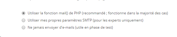

chiff-chaff Posted March 1, 2018 Author Share Posted March 1, 2018 Oui, voici ce qui est coché : Utiliser la fonction mail() de PHP (recommandé ; fonctionne dans la majorité des cas) Les deux Loguer les e-mails envoyés : OUI Lors du test d'email, le message est "message envoyé" mais rien n'arrive... Link to comment Share on other sites More sharing options...
Eolia Posted March 1, 2018 Share Posted March 1, 2018 Ok, donc en haut de cette page vous voyez la liste des mails générés par Prestashop (et mailalerts) et envoyés au serveur mail. SMTP ou PHP ? Le problème vient de votre serveur de mails. Link to comment Share on other sites More sharing options...
