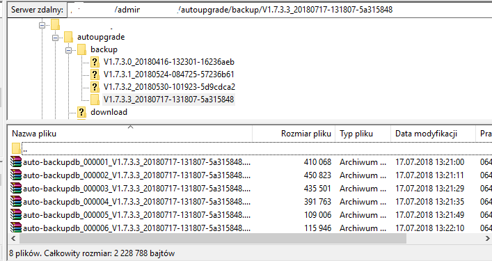

0 Tomskór Posted July 17, 2018 Share Posted July 17, 2018 Aktualizował ktoś do 1.7.4.0 albo 1.7.4.1? Tam dopiero są kwiatki, po aktualizacji sklep działał, póki nie przełączyliśmy na swój szablon. Po tym cała strona się wysypała. Mało tego oczywiście moduł aktualizacji nie jest w stanie wycofać się do poprzednie wersji. Link to comment Share on other sites More sharing options...
0 Mateo Posted July 23, 2018 Share Posted July 23, 2018 Dnia 17.07.2018 o 1:55 PM, Tomskór napisał: Aktualizował ktoś do 1.7.4.0 albo 1.7.4.1? Tam dopiero są kwiatki, po aktualizacji sklep działał, póki nie przełączyliśmy na swój szablon. Po tym cała strona się wysypała. Mało tego oczywiście moduł aktualizacji nie jest w stanie wycofać się do poprzednie wersji. Właśnie tera zrobiłem z wersji 1,7,3,2 i się wysypało. Też nie mogę zrobić wycofani bo wyskakuje błąd: [Ajax / Server Error for action rollback] textStatus: "error " errorThrown:"Internal Server Error " jqXHR: " " Nie da się również zalogować - biały ekran Napisałem do Adminów hosta którego mamod dwóch lat w seohost i do tej pory nie miałem żadnych problemów. Jak tylko dowiem się coś na ten temat to odpiszę. Link to comment Share on other sites More sharing options...
0 Tomskór Posted July 23, 2018 Share Posted July 23, 2018 7 minutes ago, Mateo said: Właśnie tera zrobiłem z wersji 1,7,3,2 i się wysypało. Też nie mogę zrobić wycofani bo wyskakuje błąd: [Ajax / Server Error for action rollback] textStatus: "error " errorThrown:"Internal Server Error " jqXHR: " " Nie da się również zalogować - biały ekran Napisałem do Adminów hosta którego mamod dwóch lat w seohost i do tej pory nie miałem żadnych problemów. Jak tylko dowiem się coś na ten temat to odpiszę. Trzeba było pytać przed aktualizacją, bo popełniłeś właśnie wszystkie najgorsze błędy, które popełniliśmy my. Począwszy od aktualizacji do niestabilnych wersji 4.0 i 4.1 kończąc na próbie "wycofania". Powiem tak, baze danych masz czystą, nic z tym nie zrobisz bo to już nie jest wina "niestabilności" tylko utraty danych. Także moja propozycja, o ile masz kopie zapasową, spróbuj ją przywrócić. Upewniając się, że masz ją w takim miejscu w którym jej przez swoje działania nie uszkodzisz, bo być może będziesz musiał wgrywać kilka razy tą kopie. Podpowiem, my korzystaliśmy z kopii stworzonej przez autoupgrade, jest tam baza danych w kilku partach i kopia wszystkich plików serwera. Na tą chwile masz uszkodzoną bazę danych. Link to comment Share on other sites More sharing options...
0 Mateo Posted July 23, 2018 Share Posted July 23, 2018 Dzięki za sugestię. Wersja była opisana jako (stable) w 1clik upgrde. Bazę danych mam zapisaną ręcznie (na hdd) na i kopię plików przez ftpa ( też hdd), Zapytam w takim układzie adminów czy mogą przywrócić mi bazę i pliki. Muszę poznać to autoupgrade -rozumiem ze jest to jest moduł ? Link to comment Share on other sites More sharing options...
0 Tomskór Posted July 23, 2018 Share Posted July 23, 2018 Wersja działa i teoretycznie jest stabilna, problem zaczyna się przy szablonach z autorskimi modułami, brak tam kompatybilności. Autoupgrade miałem na myśli - 1click upgrade. Link to comment Share on other sites More sharing options...

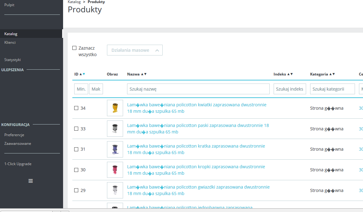

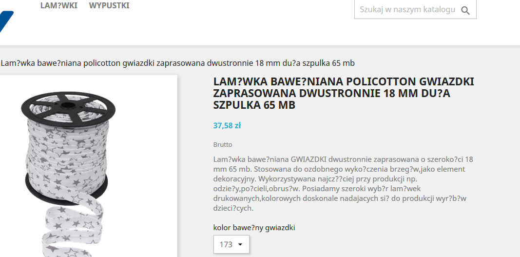

0 Mateo Posted July 23, 2018 Share Posted July 23, 2018 (edited) 3 godziny temu, Tomskór napisał: Wersja działa i teoretycznie jest stabilna, problem zaczyna się przy szablonach z autorskimi modułami, brak tam kompatybilności. Autoupgrade miałem na myśli - 1click upgrade. Szablon posiadam - Classic. Po za tym nie miałem żadnych extra modułów bo na razie pracuje nad wrzucaniem produktów a jest tego dużo. aktualizację postanowiłem wrzucić bo coś mi nie idzie z wysyłkami (niezbyt dobrze proponował wysyłkę wg cen) tym bardziej że będą też międzynarodowe i rożne ceny. A no tak była tam taka opcja autoupgrade ale takich rzeczy się obawiam. Wolę robić to wtedy kiedy mam zapas czasowy a nie że samo się zrobi i potem problem. Teraz czas na szkolenie jak zrobić odzysk jak wogóle nie mogę się zalogować. Skopiowałem pliki na serwer i wrzuciłem bazę przez phpmyadmin kasując stare tabele wg opisu w PS. Dostałem się do zplecza ale wygląd to teraz tak : I co teraz ? Edited July 23, 2018 by Mateo Korekta. (see edit history) Link to comment Share on other sites More sharing options...
0 Mateo Posted July 23, 2018 Share Posted July 23, 2018 Coś się udało, zrobiłem upgrade 1click biorąc linka moduł upgrade do wersji 4.0 (beta3) : http://github.com/PrestaShop/autoupgrade/releases/ z tego postu od kolegi Offroader KLIK Aktualizacja przeszła extra. teraz tylko jeszcze mam problem z polskimi czcionkami. Link to comment Share on other sites More sharing options...
0 Tomskór Posted July 23, 2018 Share Posted July 23, 2018 Wygląda na to jakby kodowanie było gdzieś ustawione bez polskich znaków, ale niech się ktoś wypowie kto zna temat. Link to comment Share on other sites More sharing options...
0 presciak Posted July 23, 2018 Share Posted July 23, 2018 On 6.05.2018 at 10:32 PM, Pasat01 said: yyy co masz na myśli mówiąc "- Przywróć ustawienia domyślne ( w Wygląd / Szablon )" to znaczy co trzeba zrobić?? Dokładna instrukcja dla mniej wtajemniczonych : - Tryb debugowania - na TAK ( w Zaawansowane / Wydajność ) - Przywróć ustawienia domyślne ( w Wygląd / Szablon ) Link to comment Share on other sites More sharing options...
0 Mateo Posted July 24, 2018 Share Posted July 24, 2018 17 godzin temu, Mateo napisał: Coś się udało, zrobiłem upgrade 1click biorąc linka moduł upgrade do wersji 4.0 (beta3) : http://github.com/PrestaShop/autoupgrade/releases/ z tego postu od kolegi Offroader KLIK Aktualizacja przeszła extra. teraz tylko jeszcze mam problem z polskimi czcionkami. Pośpieszyłem się z opinią że wszytko przeszło extra. Zdjęcia atrybutów mi się potraciły kompletnie. Załamka Link to comment Share on other sites More sharing options...

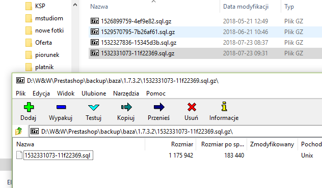

0 Tomskór Posted July 24, 2018 Share Posted July 24, 2018 Gdzieś popełniłeś błąd przy wgrywaniu kopii zapasowej. U nas po wgraniu sklep był w nienaruszony 1:1 tak jak przed utratą bazy danych, ale wyczyściliśmy i serwer i bazę danych i wgraliśmy pliki z 1clickupgrade serwerowe i baze danych w 5 partach po 4mb. Wydaje mi się, że może całej bazy nie wgrałeś. Link to comment Share on other sites More sharing options...
0 Mateo Posted July 24, 2018 Share Posted July 24, 2018 (edited) 1 godzinę temu, Tomskór napisał: Gdzieś popełniłeś błąd przy wgrywaniu kopii zapasowej. U nas po wgraniu sklep był w nienaruszony 1:1 tak jak przed utratą bazy danych, ale wyczyściliśmy i serwer i bazę danych i wgraliśmy pliki z 1clickupgrade serwerowe i baze danych w 5 partach po 4mb. Wydaje mi się, że może całej bazy nie wgrałeś. Dzięki za odpowiedź. No właśnie teraz mnie zastanawia jak to w 5ciu partach. Zrobiłem kopię z PS (Zaawansowane > kopia zapasowa BD) (zrobiłem ją dwa razy z odstępem godzinowym) i miałem jeden plik Tak to wygląda plikowo W phpmyadmin wczytałem plik skompresowany. Przeszło bezbłędnie. Przed wczytaniem wg instrukcji z PS pousuwałem tabele. Edited July 24, 2018 by Mateo korekta błedów (see edit history) Link to comment Share on other sites More sharing options...
0 Tomskór Posted July 24, 2018 Share Posted July 24, 2018 Spróbuj stąd wziąć kopie bazy danych, o ile masz zrobioną. Tu masz w partach. Link to comment Share on other sites More sharing options...
0 Mateo Posted July 24, 2018 Share Posted July 24, 2018 (edited) 15 minut temu, Tomskór napisał: Spróbuj stąd wziąć kopie bazy danych, o ile masz zrobioną. Tu masz w partach. Dzięki, to ja mam tylko takie coś i jest to 1.7.3.0 a ja mam 1.7.3.2 Zrobiłem i to jest stara baza - b. duże braki. Ale problem z czcionką i brakami nie zniknął. Edited July 24, 2018 by Mateo korekta błedów (see edit history) Link to comment Share on other sites More sharing options...
