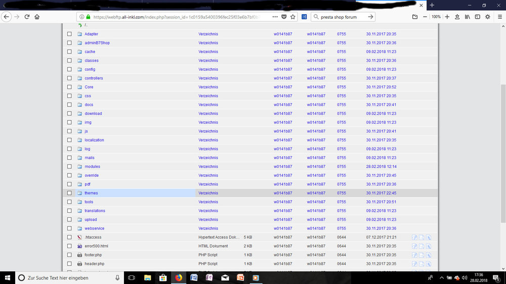

knutschimund Posted February 28, 2018 Author Share Posted February 28, 2018 @claudiocool Meinst du den FTP Server? Da komme ich rein, aber so eine Datei zeigt er mir nicht an. @Whiley Also wenn ich über den Adminbereich gehe, sieht die Browserleiste so aus: http://www.b7-shop.de/?live_configurator_token=6012bd6b7094608087b04bc0aecabfdf&id_employee=1&id_shop=1 Ansonsten so: http://www.b7-shop.de/ Und wenn ich das it der Überprüfung eingebe steht dort folgendes: In Google Search Console überprüfen www.google.com/webmasters/ Gehört dir www.b7-shop.de.tld? Rufe Indexierungs- und Rankingdaten von Google ab. Es wurden keine mit deiner Suchanfrage - site:www.b7-shop.de.tld - übereinstimmenden Dokumente gefunden. Link to comment Share on other sites More sharing options...

Claudiocool Posted February 28, 2018 Share Posted February 28, 2018 ja, auch der FTP-Server, allerdings muss man da fast bis zum root hoch, das darf meistens nicht jeder. Deiner Frage nach denke ich, du hättest den Zugang nicht und müßtest den Hoster darauf anhauen. Zumindest dieses Problem dürfte sich aber sowieso erledigt haben. Link to comment Share on other sites More sharing options...
