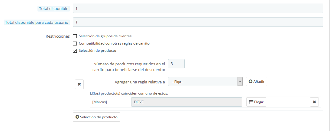

Ricardo Orrego Posted February 26, 2018 Author Share Posted February 26, 2018 14 hours ago, joseantgv said: Cómo has hecho la regla del 3x2? La hice utilizando "Reglas de Carrito". Como condición indique la marca de productos, 3 como cantidad de productos requeridos y en acciones un descuento de 100% al producto mas barato. Adjunto imagen. Gracias por responder Link to comment Share on other sites More sharing options...
joseantgv Posted February 27, 2018 Share Posted February 27, 2018 9 hours ago, Ricardo Orrego said: La hice utilizando "Reglas de Carrito". Como condición indique la marca de productos, 3 como cantidad de productos requeridos y en acciones un descuento de 100% al producto mas barato. Adjunto imagen. Gracias por responder Pues me temo que lo que quieres hacer no es posible. Podrías crear una regla que cuando el importe del carrito sea superior a 990$ se le añada un producto de regalo, pero no la puedes asociar a la del 3x2. Link to comment Share on other sites More sharing options...
