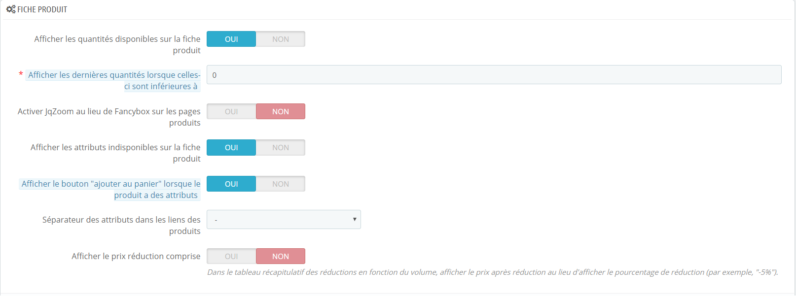

stornight Posted February 23, 2018 Share Posted February 23, 2018 Bonjour, j'utilise prestashop 1.6 et j'aimerais afficher les quantité restantes sur certains produit. j'ai tenté d'activer l'option dans preference > produits : Mais ça n'affiche les quantités sur aucun de mes produit. J'ai cru comprendre que ça ne marcher qu'avec le theme par defaut. Est-ce que quelqu'un aurait une suggestion ? cordialement. Link to comment Share on other sites More sharing options...
Eolia Posted February 23, 2018 Share Posted February 23, 2018 Bah dans votre capture il faudrait déjà commencer par mettre 3 au lieu de 0 Dans l'affichage des quantités restantes. Link to comment Share on other sites More sharing options...
stornight Posted February 23, 2018 Author Share Posted February 23, 2018 Certes, Je l'ai fait dans le cadre de mes tests mais ça ne change rien Link to comment Share on other sites More sharing options...
Eolia Posted February 23, 2018 Share Posted February 23, 2018 Alors comparez le product.tpl et le product.js de votre thème et de celui par défaut. Il doit manquer des variables. Link to comment Share on other sites More sharing options...

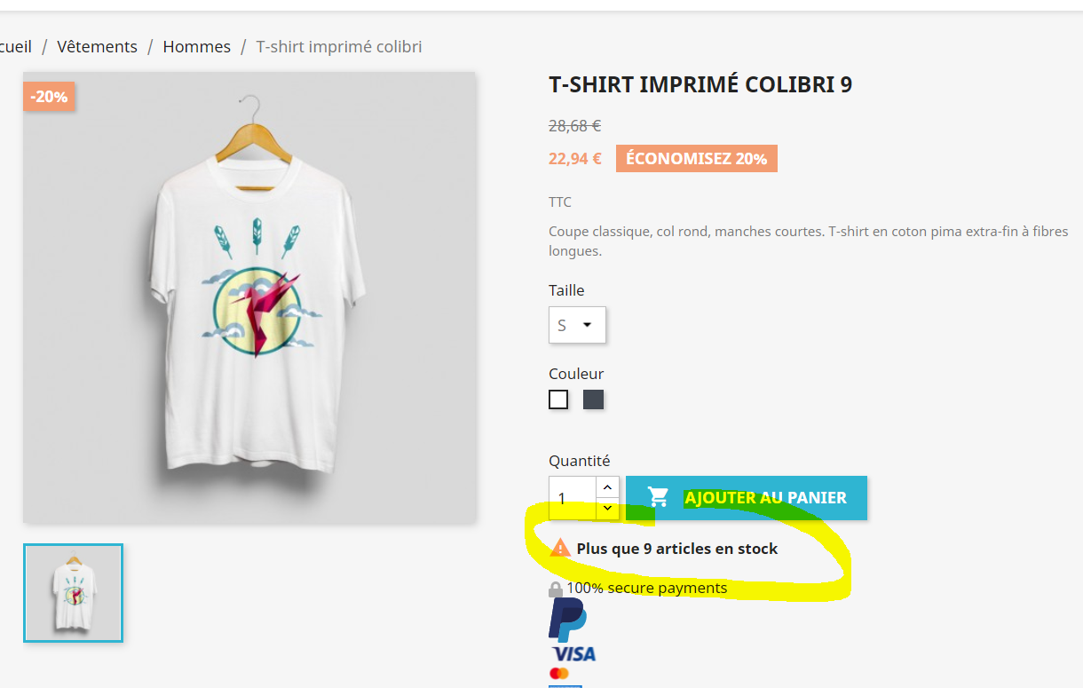

Arnaud Laborde Posted May 19, 2021 Share Posted May 19, 2021 (edited) Pour ce qui passerai par là voici comment je fais pour avoir ce résultat ↓↓↓ Voici le code que je modifie au fichier product-add-to-cart.tpl (/themes/classic/templates/catalog/_partials/) : {block name='product_availability'} <span id="product-availability"> {if $product.show_availability && $product.availability_message} {if $product.availability == 'available'} <i class="material-icons rtl-no-flip product-available"></i> {elseif $product.availability == 'last_remaining_items'} <i class="material-icons product-last-items"></i> {else} <i class="material-icons product-unavailable"></i> {/if} {$product.availability_message} {/if} </span> {/block} Je remplace tout ça par : {block name='product_availability'} <span id="product-availability"> {if $product.show_availability && $product.availability_message} {if $product.availability == 'available'} <i class="material-icons rtl-no-flip product-available"></i> {elseif $product.availability == 'last_remaining_items'} <i class="material-icons product-last-items"></i> {else} <i class="material-icons product-unavailable"></i> {/if} {if $product.quantity === 1} Dernier article disponible !!! {* Message affiché s'il s'agit du dernier article disponible *} {elseif $product.quantity < 1} Oups, vous arrivez trop tard ! {* Message affiché s'il n'y a plus d'article disponible *} {else} Plus que {$product.quantity} articles en stock ! {/if} {/if} </span> {/block} Edited May 19, 2021 by Arnaud Laborde (see edit history) 1 Link to comment Share on other sites More sharing options...

AlexMYN Posted February 26, 2023 Share Posted February 26, 2023 Bonjour, Chez moi ça ne fonctionne pas 🥲 Prestashop 1.7.8.7, j'ai vidé le cache mais rien ne change Si quelqu'un a une solution, je suis preneur Cordialement Link to comment Share on other sites More sharing options...
AlexMYN Posted February 26, 2023 Share Posted February 26, 2023 Bon, j'ai réussi, en fait il faut absolument qu'il y est quelque chose de noté dans Parametres/Produits/Etiquette pour produits en stock Si la case reste vide, le stock ne s'affiche pas En tous cas, un grand merci pour cette solution très simple. Alex Link to comment Share on other sites More sharing options...
