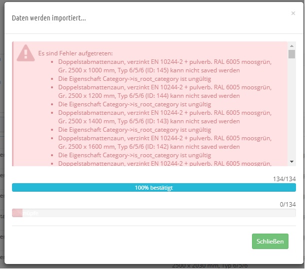

Zuppimen Posted February 22, 2018 Share Posted February 22, 2018 Hallo zusammen, ich hoffe das ich hier als totaler Anfänger Hilfe bekomme. Step by Step möchte ich meinen Online Shop zusammenstellen. Nun hatte ich bereits über die Plattform einige Produkte eingepflegt -soweit so gut. Da noch einige eingepflegt werden müssen, wollte ich das über eine CSV Datei machen. Deshalb habe ich die Datei exportiert und zum testen ein Artikel hinzugefügt. Nun mein Anliegen: 1. Die Excel Tabelle ist nicht einheitlich. Werte wie EUR werden zum Teil in Datum angezeigt. 2. Wenn ich unter der Kategorie Importieren die Musterdatei der Artikel mit meiner heruntergeladenen Liste vergleiche, so fehlt in "meiner" Liste etliche Positionen 3. Folgende Fehler erscheinen nachdem ich ein Produkt hinzugefügt hatte (siehe Anlage) Nun meine Frage: wie bekomme ich das hin, dass ich die Produkte in einer Excel Tabelle sauber hochladen kann? Muss ich das mit der PrestaShop Vorlage versuchen? Das "lustige" dabei ist, dass bereits die Bestandsprodukte die ich exportiert hatte, als Fehler beim Importieren auftauchen.... Wer hat eine Idee??? Link to comment Share on other sites More sharing options...

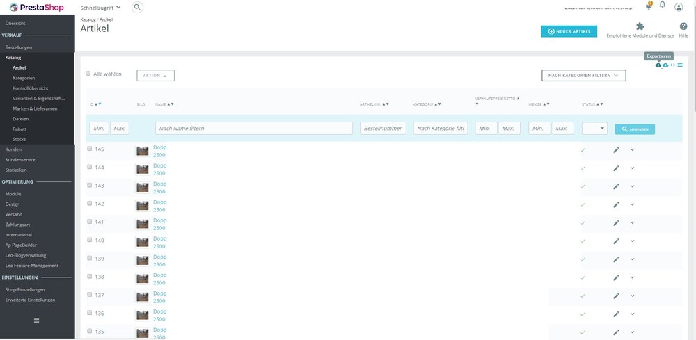

Zuppimen Posted February 26, 2018 Author Share Posted February 26, 2018 Guten Morgen, @Slider Flash: natürlich hatte ich vorab das Handbuch angeschaut und mir den Link durchgelesen, doch es funktioniert nicht. @Whiley: wie ich die Datei Exportiert habe? Unter Artikel, oben rechts, Exportieren. Da bekommt man eine CSV Datei, die leider schon einige Fehler aufweißt (siehe oben). Wenn ich eine Datei Exportiere, gehe ich davon aus, dass die komplette Gestaltung, Feldinhalte, Feldtrenner so herausgegeben werden, wie sie das Programm benötigt. Aber no way, ich kann keinerlei Artikel hochladen..... Es kommt immer eine Fehlermeldung - oder hat sonst noch jemand eine Idee/Tipps für mich? Link to comment Share on other sites More sharing options...

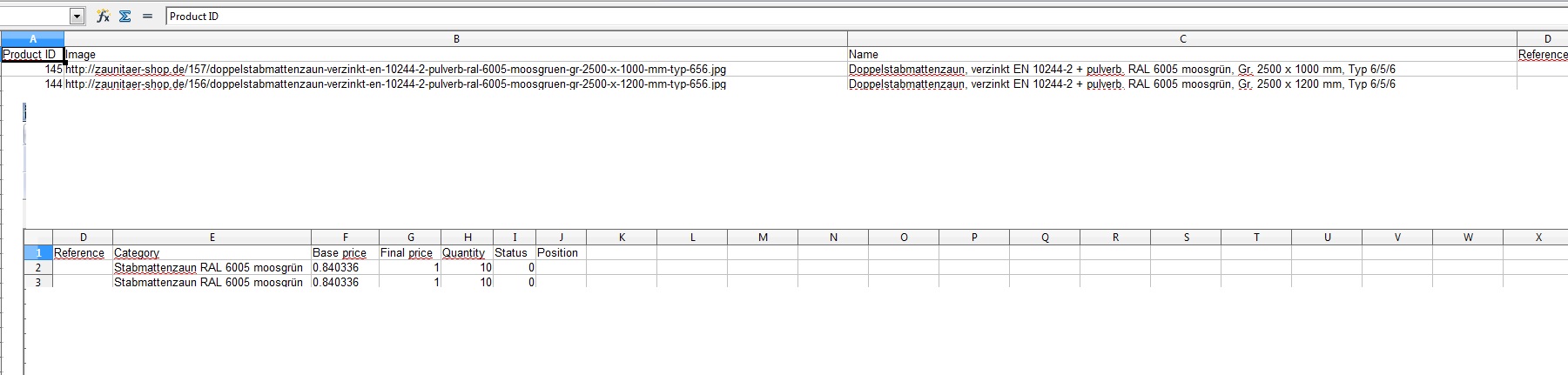

Zuppimen Posted February 26, 2018 Author Share Posted February 26, 2018 Bei mir sieht es aktuell so aus (wenn ich die Datei im Microsoft Excel exportiere): Product ID Image Name Reference Category Base price Final price Quantity Status Position 145 http://zaunitaer-shop.de/157/doppelstabmattenzaun-verzinkt-en-10244-2-pulverb-ral-6005-moosgruen-gr-2500-x-1000-mm-typ-656.jpg Doppelstabmattenzaun, verzinkt EN 10244-2 + pulverb. RAL 6005 moosgrün, Gr. 2500 x 1000 mm, Typ 6/5/6 Stabmattenzaun RAL 6005 moosgrün 0.840336 1 10 0 95 http://zaunitaer-shop.de/107/doppelstabmattenzaun-feuerverzinkt-gr-2500-x-2030-mm-typ-868-maschenweite-25-x-200mm.jpg Doppelstabmattenzaun, feuerverzinkt, Gr. 2500 x 2030 mm, Typ 8/6/8, Maschenweite 25 x 200mm Stabmattenzaun feuerverzinkt 151.092.437 179.8 100 0 Das sind jetzt nur die Produkte, ohne die Kategorien. Excel stellt mir beim öffnen keine Fragen.. Soll/muss ich Open Office hierzu verwenden? Sieht jemand einen Fehler in der obigen Tabelle? Einige Produkte, wie die 95 (und viele weitere) zeigen den Preis falsch an.... Ich war gestern für 145 Produkte 8 Stunden dran. Weitere (mindestens) 1500 Produkte stehen an Link to comment Share on other sites More sharing options...
Shad86 Posted February 26, 2018 Share Posted February 26, 2018 Nein du musst kein OpenOffice nehmen aber da hättets du die Trennzeichen durhctesten können. Die Bilder würde ich erstmal nicht mit hochladen ich glaube die haben bei vielen Leuten Probleme gemacht. Und deine Tabelle kann man leider nicht ganz sehen weil das Forum den Horizontalen Scrollbalken deaktiviert hat. Ein Screenshot der Tabelle wär dann vielleicht besser. Hast du die Kategorien und Varianten vorher angelegt? Damit er die nur noch verknüpfen muss wenn er die Produkte anlegt? Würde das ganze mal mit ein paar Produkten probieren bis es klappt und dann kannst du ja mehr importieren. Link to comment Share on other sites More sharing options...

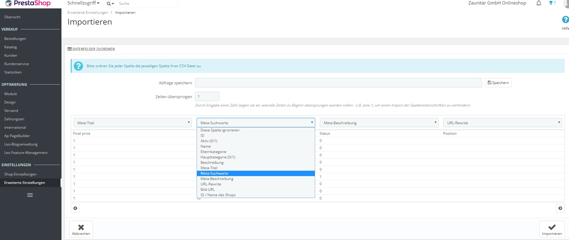

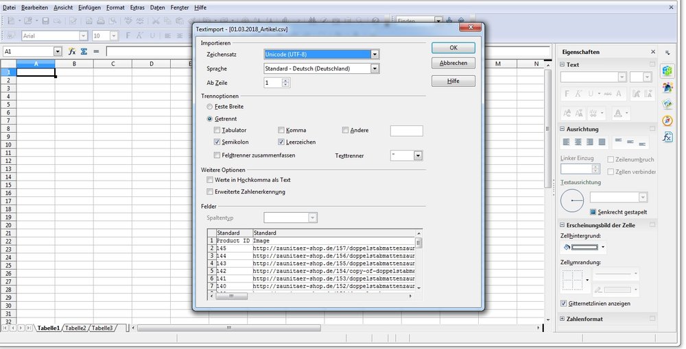

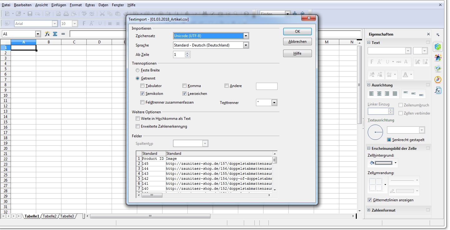

Zuppimen Posted March 1, 2018 Author Share Posted March 1, 2018 Guten Morgen zusammen, danke schon für eure Hilfe. Dennoch komme ich weiterhin nicht weiter. Ich habe jetzt einige Screeshots gemacht... @PrestaShop Fanatic: ich habe die Exportierte Datei mit OpenOffice geöffnet. Meine Vorgehensweise habe ich nun als Bilddateien dokumentiert: Öffnen UTF8 mit Simikolon Produkte einpflegen.... (in den Bildern sind es bereits eingepflegte Dateien) In Prestashop Datei einfügen CSV Datei den jeweiligen Spalten zuordnen --> das ist leider auch nicht wirklich möglich wie man aus den Bildern anbei sieht. Zeilen wie Preis fehlen im Prestashop...?? Fehlermeldung Und ich stehe immer so da: Was mache ich falsch? Link to comment Share on other sites More sharing options...
Whiley Posted March 1, 2018 Share Posted March 1, 2018 Warum hast du beim beim Textimport als Trennzeichen das Leerzeichen angehakt? wie oben schon gesagt, das Semikolon ist dein einziges Trennzeichen. Link to comment Share on other sites More sharing options...
Zuppimen Posted March 1, 2018 Author Share Posted March 1, 2018 Das war bereits drin. Hab es jedoch auch ohne schon versucht... Link to comment Share on other sites More sharing options...
Whiley Posted March 1, 2018 Share Posted March 1, 2018 vor 55 Minuten schrieb Zuppimen: CSV Datei den jeweiligen Spalten zuordnen --> das ist leider auch nicht wirklich möglich wie man aus den Bildern anbei sieht. Zeilen wie Preis fehlen im Prestashop...?? Von welchen zeilen sprichst du? Wenn du auf der ersten Importseite "Artikel" zum Importieren angeklickt hast, siehst du doch rechts in einem Kasten alle Felder, die du importieren kannst, und dort ist doch auch "Preis" vorhanden. Link to comment Share on other sites More sharing options...

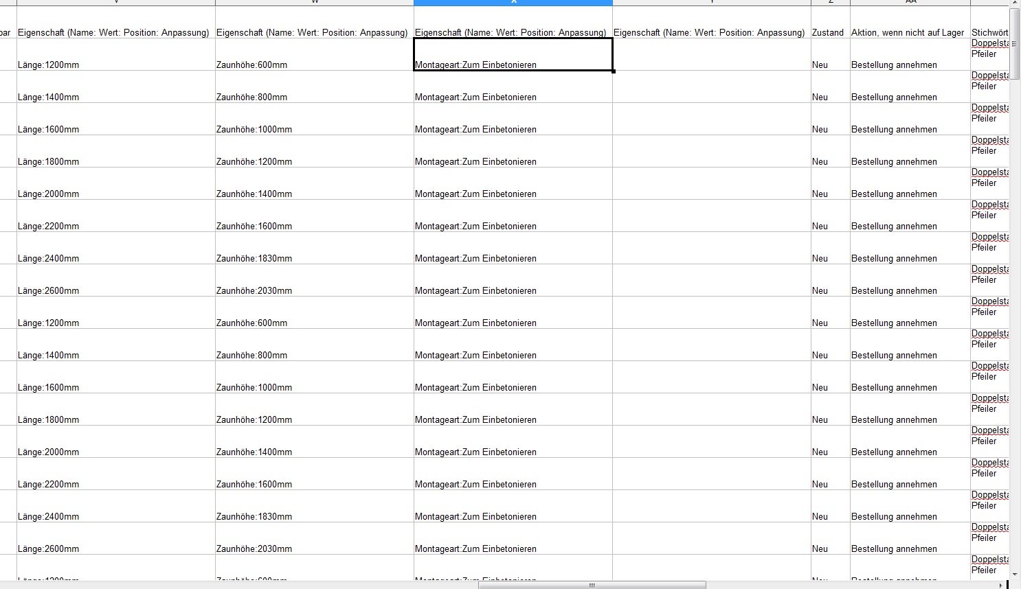

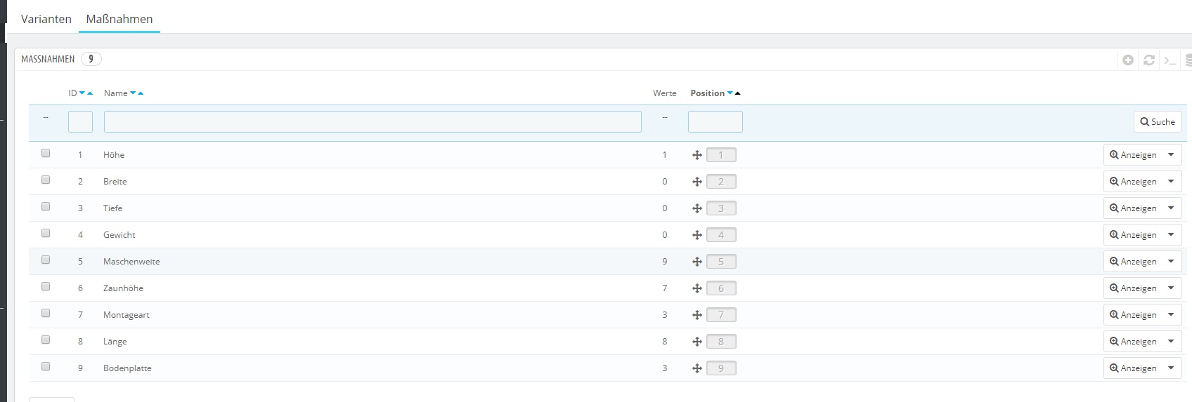

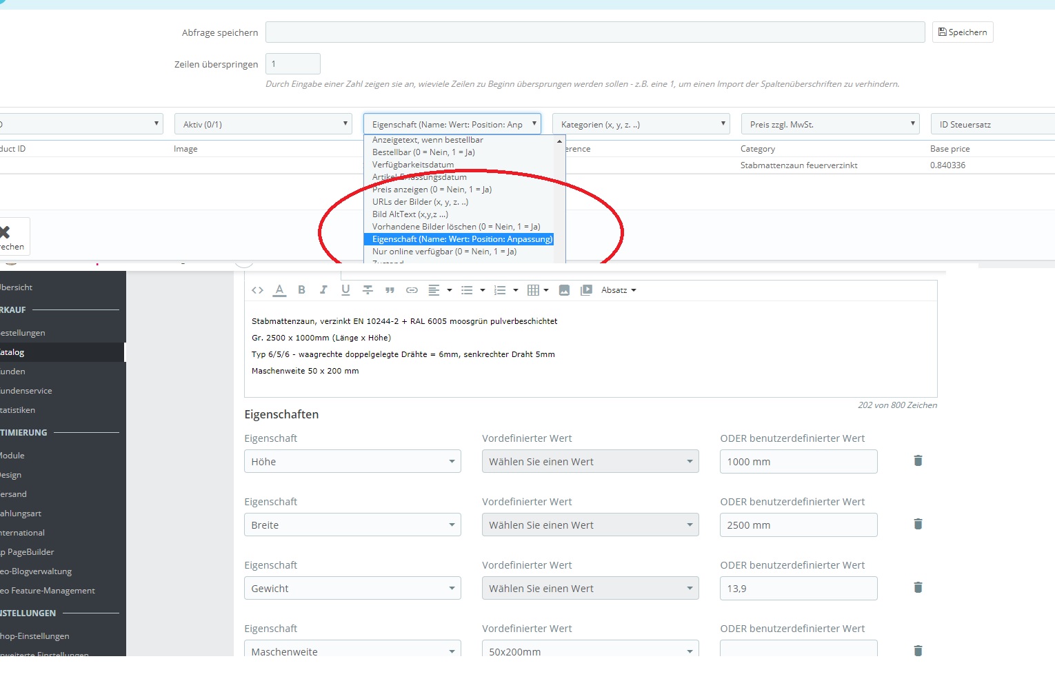

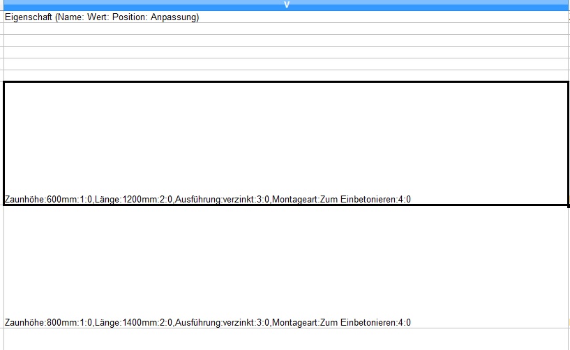

Zuppimen Posted March 1, 2018 Author Share Posted March 1, 2018 @PrestaShop Fanatic vieeeelen Dank... Konnte es jetzt zuordnen und den ersten erfolgreichen Import durchführen Aber mit einer letzten Sache muss ich dich noch quälen Kann ich, entsprechend des beigefügten Bildes, eine Spalte erstellen, bei dem ich die Eigenschaft (ich habe vier Auswahlen) einfügen kann mit meinem Wert? Link to comment Share on other sites More sharing options...
Zuppimen Posted March 2, 2018 Author Share Posted March 2, 2018 Ich habe einen ähnlichen Fall hier gefunden: https://www.prestashop.com/forums/topic/491880-csv-import-eigenschaften/ Ich verstehe dennoch nicht, wie das bei mir ausschauen soll. Ich erstelle quasi eine Eigenschaftsspalte (soweit habe ich das verstanden). Ich trenne die einzelnen Eigentschaften durch ";". Aber wie filter ich die Eigenschaften? Kann mir jemand ein Beispiel schreiben für: Höhe 1000mm, Breite 1200mm, Bodenplatte 100x150mm ? Link to comment Share on other sites More sharing options...
rictools Posted March 4, 2018 Share Posted March 4, 2018 Bin nicht sicher, aber du hattest das Semikolon doch schon als Feldtrenner? Als Texttrenner hattest du im Screenshot das * angegeben. Und müssen für Position und Anpassung nicht zumindest die Trennzeichen eingetragen werden? Link to comment Share on other sites More sharing options...
Zuppimen Posted March 8, 2018 Author Share Posted March 8, 2018 Ich habe es hinbekommen. Als Trenner habe ich das ";" genommen - das hat dann geklappt Link to comment Share on other sites More sharing options...
Shad86 Posted March 8, 2018 Share Posted March 8, 2018 Genau das wurde dir hier aber auch mehrfach geschrieben. Die ganzen Zitate spar ich mir mal da du Antworten anscheinend eh nicht richtig liest. Link to comment Share on other sites More sharing options...
Zuppimen Posted March 8, 2018 Author Share Posted March 8, 2018 Nein, das war keinesfalls so! Leider bin ich in dem Bereich Anfänger und brauche etwas länger. Dahergeschriebene Sachen muss ich erst mehrmals prüfen! Das Problem war das ich immer nach dem Semikolon und den Textrenner auch einen Leerzeichen drin hatte! Link to comment Share on other sites More sharing options...

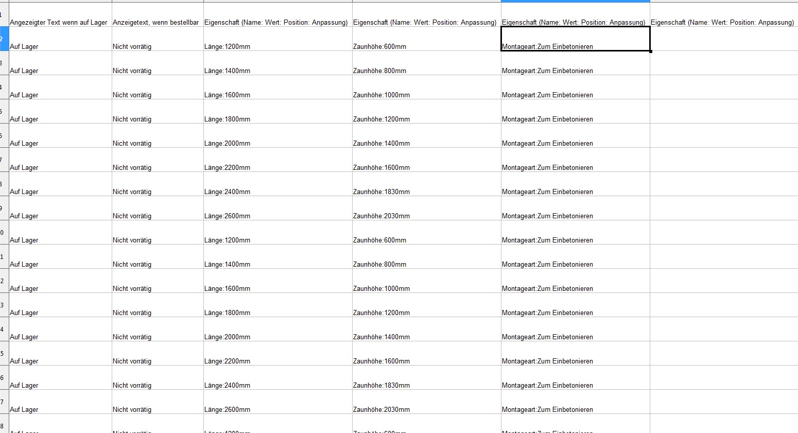

Zuppimen Posted March 9, 2018 Author Share Posted March 9, 2018 Guten Morgen, für alle Anfänger, nachstehend ein Screenshot, wie ich das Problem der Eigenschaft gelöst habe. Wichtig ebenfalls, ist es bei dem Import die Spalten vorab korrekt zuzuordnen (das muss man manuell machen!) Für Fragen stehe ich zur Verfügung, bin ja jetzt quasi Profi Link to comment Share on other sites More sharing options...
