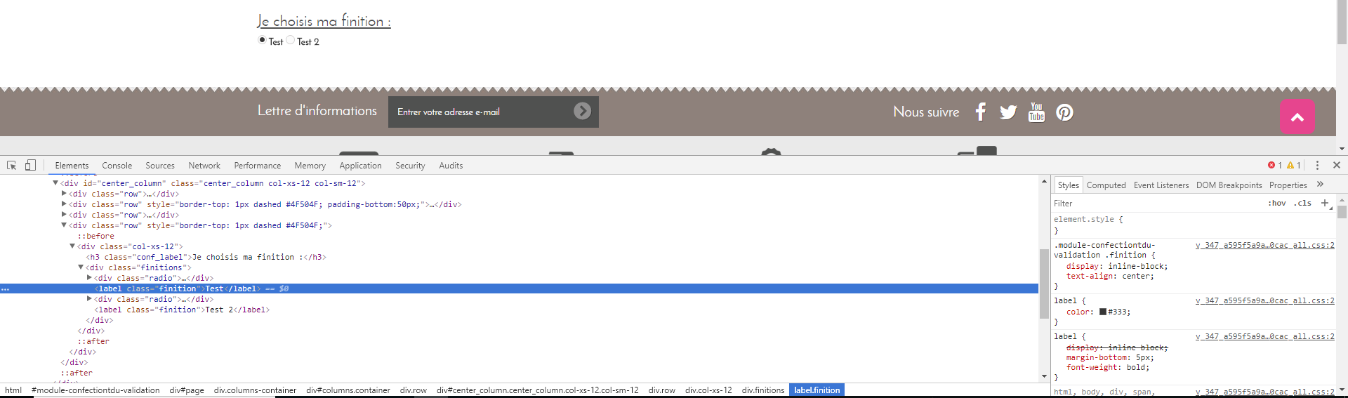

Eolia Posted February 22, 2018 Share Posted February 22, 2018 screen de la console (F12) sur l'élement stp Link to comment Share on other sites More sharing options...
Serial Posted February 22, 2018 Author Share Posted February 22, 2018 Et voici Link to comment Share on other sites More sharing options...

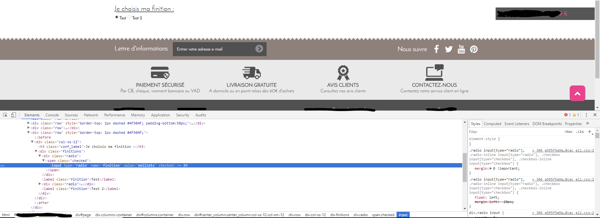

Serial Posted February 23, 2018 Author Share Posted February 23, 2018 (edited) Hummm... Ca m'énerve j'ai le bon rendu 1 seconde et après uniform reprend le dessus puisque tu vas le constater sur la copie d'écran EDIT : Autre chose aussi, dans mon .js j'ai testé cette ligne : $("#monchamp, #monchamp2").not('.noUniform').uniform(); Ces 2 champs sont des input de type number, et du coup je peux bien les personnaliser comme je veux. Par contre j'ai ajouté les 2 boutons radios qu'on cherche à personnaliser et eux persistent... Edited February 23, 2018 by Serial (see edit history) Link to comment Share on other sites More sharing options...
Eolia Posted February 23, 2018 Share Posted February 23, 2018 comparator est universel normalement, là, ton code js ne sert à rien car il n'empêche pas celui du global de lancer uniform quand même... Curieux qu'uniform n'était pas lancé avant et qu'il le soit maintenant ? Je t'ai donné un code qui fonctionne, pourquoi ne l'utilise-tu pas ? Link to comment Share on other sites More sharing options...

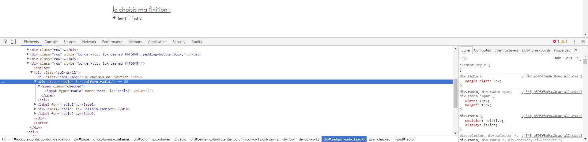

Serial Posted February 23, 2018 Author Share Posted February 23, 2018 (edited) C'est ce que j'ai fais, j'ai mis ton code la justement. J'ai bien ton rendu mais 1 seconde après ca saute. Est-ce qu'il n'y aurait pas une subtilitée vu que je suis dans mon module ? 16 minutes ago, Eolia said: comparator est universel normalement, là, ton code js ne sert à rien car il n'empêche pas celui du global de lancer uniform quand même... J'ai pas l'impression puisque si je l'enlève, mes input deviennent moches et classique regarde les captures (en 1er avec la ligne de code active et en 2ème avec ma ligne commentée). EDIT : je t'es envoyé par MP une vidéo du bug (j'actualise 2 fois la page sur la vidéo). Edited February 23, 2018 by Serial (see edit history) Link to comment Share on other sites More sharing options...
