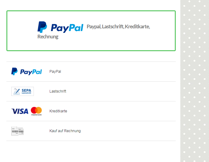

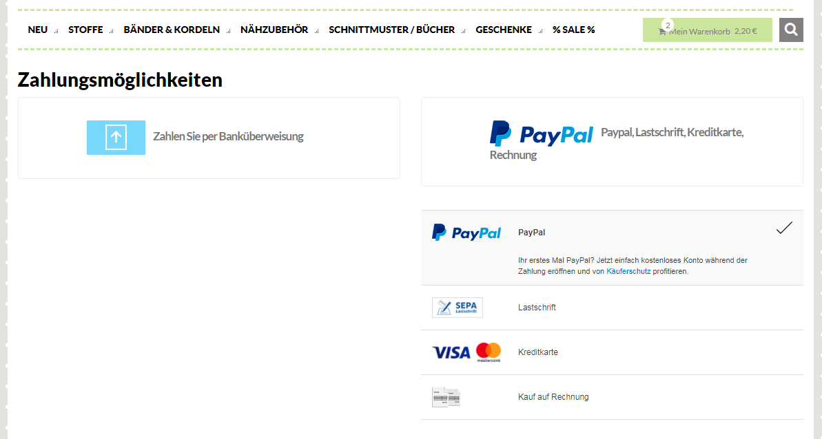

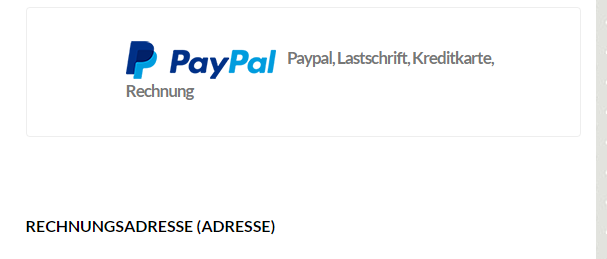

Bergmann Posted February 22, 2018 Share Posted February 22, 2018 Moin zusammen. Ich habe da ein Problem gelöst, was bei einigen der Kunden zu Verwirrung im Zahlungsablauf geführt hat.. Wir haben mit den Bordmitteln von PS 1.6.1.5 PayPal Plus aktiviert. Standardmäßig ist es so, das der Kunde dann beim Aufruf der Bezahlseite bereits alle verfügbaren Zahlungsmöglichkeiten von PP eingeblendet bekommt, aber PP als Zahlungsart noch gar nicht ausgewählt ist. Der Kunde kann dann auch eine PP-Zahlungsart auswählen, aber bekommt einen Fehler, wenn er dann den Bestellprozess beenden will. Wie man sieht: Zahlungsart gewählt, aber kein pp gewählt... Ich wollte es gerne so haben, das das iframe mit den Zahlungsmöglichkeiten von PP erst erscheint, wenn PP ausgewählt wurde. Dazu habe ich jetzt in der Datei order-payment-advanced.tpl die Zeile (bei mir... ) 83 angepasst, so dann beim Laden der Seite das frame "display: none" aufgedrückt bekommt und dieses erst durch anklicken des PP Buttons durch das JS sichtbar wird: <div class="payment_option_form" style="display: none;"> Ergebnis beim laden: Und nach der Auswahl: Vielleicht kann es ja jemand gebrauchen Schönen Tag noch. Bergmann 1 Link to comment Share on other sites More sharing options...
