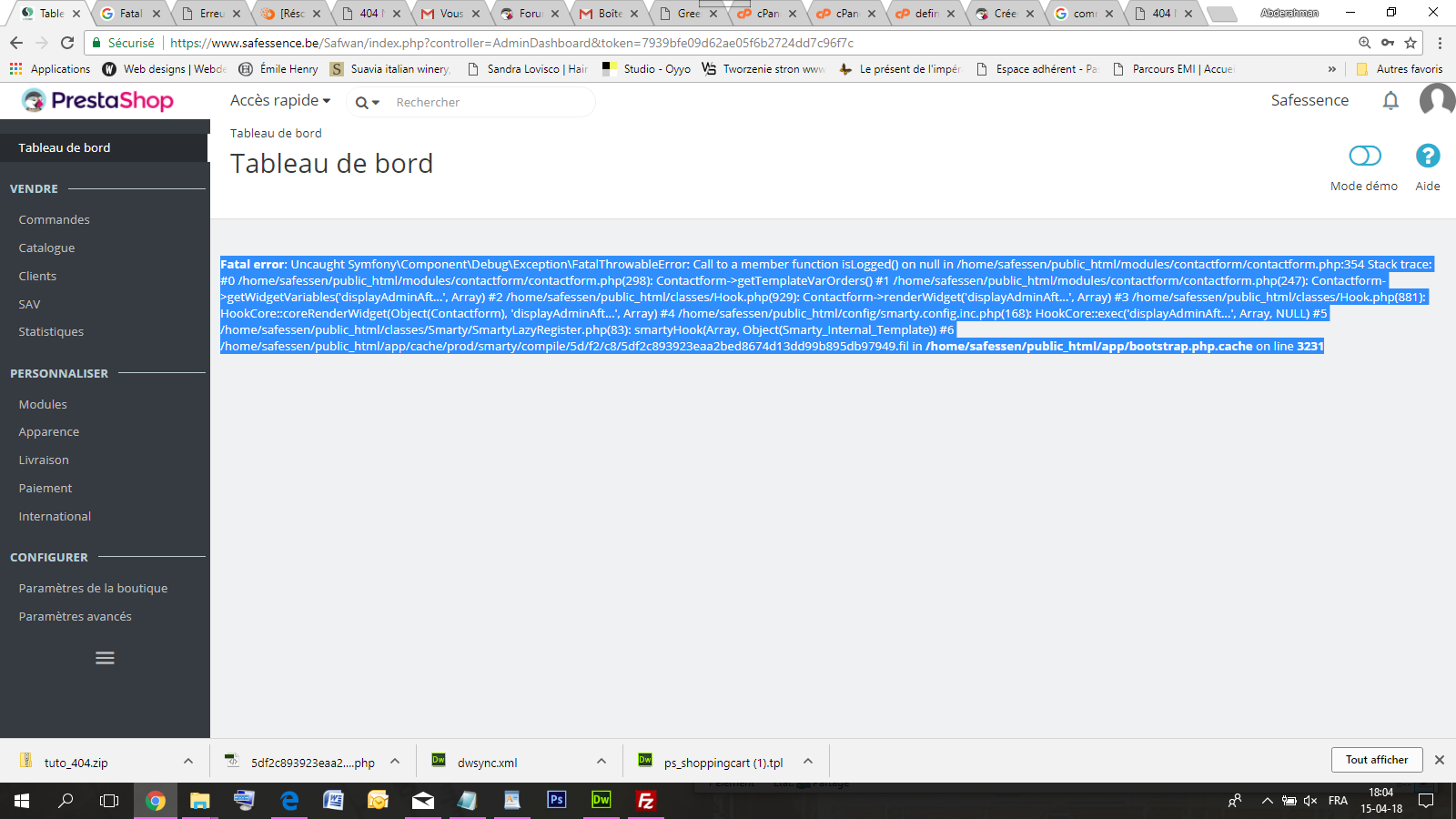

Sofia Posted April 15, 2018 Share Posted April 15, 2018 Bonjour à tous, Je n'ai plus de visibilité sur mon BO depuis que j'ai fais une mauvaise manipulation lorsque j'ai voulu greffer le module contact. Je l'ai mal encontreusement greffé sur un emplacement Admin et depuis, j'ai accès à mon BO mais je ne peux plus rien voir. Cfr printscreen ci-joint. Je me dis que je dois le dégreffer mais j'ai toute les peines du monde à trouver comment faire pour dégreffer un module depuis le server FTP. Voici l'erreur qui m'est renvoyé lors du debug: Fatal error: Uncaught Symfony\Component\Debug\Exception\FatalThrowableError: Call to a member function isLogged() on null in /home/safessen/public_html/modules/contactform/contactform.php:354 Stack trace: #0 /home/safessen/public_html/modules/contactform/contactform.php(298): Contactform->getTemplateVarOrders() #1 /home/safessen/public_html/modules/contactform/contactform.php(247): Contactform->getWidgetVariables('displayAdminAft...', Array) #2 /home/safessen/public_html/classes/Hook.php(929): Contactform->renderWidget('displayAdminAft...', Array) #3 /home/safessen/public_html/classes/Hook.php(881): HookCore::coreRenderWidget(Object(Contactform), 'displayAdminAft...', Array) #4 /home/safessen/public_html/config/smarty.config.inc.php(168): HookCore::exec('displayAdminAft...', Array, NULL) #5 /home/safessen/public_html/classes/Smarty/SmartyLazyRegister.php(83): smartyHook(Array, Object(Smarty_Internal_Template)) #6 /home/safessen/public_html/app/cache/prod/smarty/compile/5d/f2/c8/5df2c893923eaa2bed8674d13dd99b895db97949.fil in /home/safessen/public_html/app/bootstrap.php.cache on line 3231 Link to comment Share on other sites More sharing options...
