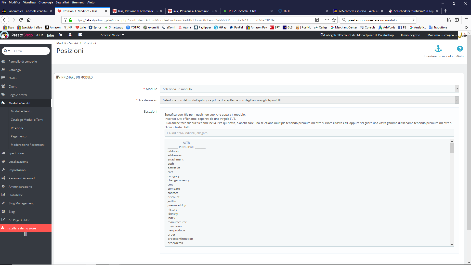

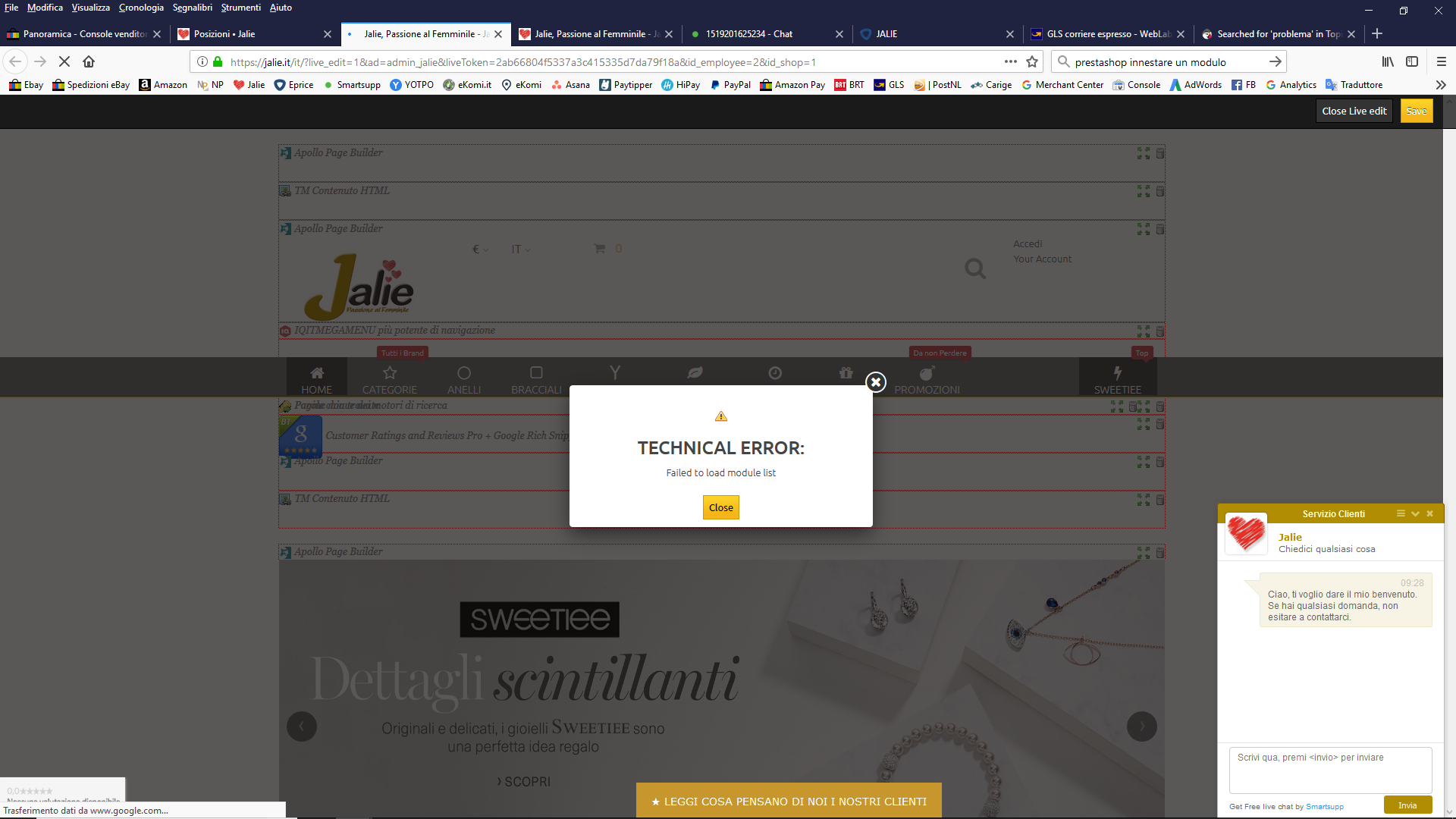

Massimo.Cuccagna Posted February 21, 2018 Share Posted February 21, 2018 (edited) Versione di PrestaShop 1.6.1.18 Informazioni sul server Linux #1 SMP Mon Oct 30 02:31:47 EDT 2017 x86_64 Versione software server Apache Versione di PHP 5.6.33 Versione di MySQL 5.6.35-cll-lve CIao a tutti e grazie in anticipo a chi potesse aiutarmi. Le posizioni dei moduli non funzionano più - sia sulla pagina dedicata (Moduli e Servizi/Posizioni ->Innestare un modulo) dove su "Trasferire su" mi appare un simbolo rosso di "divieto come se non fosse cliccabile" - sia nel live Edilt dove appare questo errore "TECHNICAL ERROR: Failed to load module list" Qualche esperto che possa indicarmi qual'è il problema? E' già capitato? Grazie, Max. Edited February 21, 2018 by Massimo.Cuccagna (see edit history) Link to comment Share on other sites More sharing options...

fedesib Posted February 21, 2018 Share Posted February 21, 2018 5 hours ago, Massimo.Cuccagna said: appare questo errore "TECHNICAL ERROR: Failed to load module list" Questo errore in particolare qualche volta è dovuto al fatto che accedi al backend da un URL che non corrisponde a quello che hai impostato in SEO & URL. Per esempio, se in SEO & URL hai impostato http://www.miosito.it e stai accedendo al backend su http://miosito.it/admin123354 (senza www). In ogni caso dovrebbe essere un errore solamente del Live Edit. Come suggerito da @Sito Lab ti consiglio anche io di evitare il Live Edit e di gestire direttamente i moduli da Posizioni. Buon pomeriggio, Federica Link to comment Share on other sites More sharing options...

Massimo.Cuccagna Posted February 21, 2018 Author Share Posted February 21, 2018 4 hours ago, fedesib said: Questo errore in particolare qualche volta è dovuto al fatto che accedi al backend da un URL che non corrisponde a quello che hai impostato in SEO & URL. Per esempio, se in SEO & URL hai impostato http://www.miosito.it e stai accedendo al backend su http://miosito.it/admin123354 (senza www). In ogni caso dovrebbe essere un errore solamente del Live Edit. Come suggerito da @Sito Lab ti consiglio anche io di evitare il Live Edit e di gestire direttamente i moduli da Posizioni. Buon pomeriggio, Federica Grazie ma forse non mi sono spiegato bene. Anche i moduli da Posizioni non funzionano. Si possono solo disancorare ma non ancora. Parlo di tutti i Moduli e non di qualche modulo non ancorabile. Sembra esserci un problema più profondo coi moduli. Link to comment Share on other sites More sharing options...
fedesib Posted February 22, 2018 Share Posted February 22, 2018 Ciao, una cosa per volta. Dallo screeshot che hai postato, nel backend eri loggato su https://tuosito.it; se in SEO e URL hai impostato www.tuosito.it questo provoca l'errore "TECHNICAL ERROR: Failed to load module list" nel live edit. Ora, lasciando perdere il live edit tu dici che da Posizioni i moduli non si possono innestare. Puoi fare un esempio concreto tipo: vorrei innestare il modulo X nella posizione Y e mi dà questo errore Z? Così forse qualcuno di noi riesce a replicare l'errore e a darti qualche consiglio utile. Buona giornata, Federica Link to comment Share on other sites More sharing options...
Massimo.Cuccagna Posted February 22, 2018 Author Share Posted February 22, 2018 10 minutes ago, fedesib said: Ciao, una cosa per volta. Dallo screeshot che hai postato, nel backend eri loggato su https://tuosito.it; se in SEO e URL hai impostato www.tuosito.it questo provoca l'errore "TECHNICAL ERROR: Failed to load module list" nel live edit. Ora, lasciando perdere il live edit tu dici che da Posizioni i moduli non si possono innestare. Puoi fare un esempio concreto tipo: vorrei innestare il modulo X nella posizione Y e mi dà questo errore Z? Così forse qualcuno di noi riesce a replicare l'errore e a darti qualche consiglio utile. Buona giornata, Federica Grazie Federica per il tuo interessamento ma non posso fornirti ciò che mi chiedi. Se leggi il mio post scrivo subito sopra lo screenshot: " sia sulla pagina dedicata (Moduli e Servizi/Posizioni ->Innestare un modulo) dove su "Trasferire su" mi appare un simbolo rosso di "divieto come se non fosse cliccabile" " Ti spiego: se seleziono un qualsiasi modulo (quindi lo fa con tutti) e vado per selezionare il punto di ancoraggio, mi appare al posto delle freccetta del mouse un simbolo rosso di divieto. Quindi non mi lascia cliccare, nessun menù a tendina. Spero di essermi spiegato meglio. Link to comment Share on other sites More sharing options...
