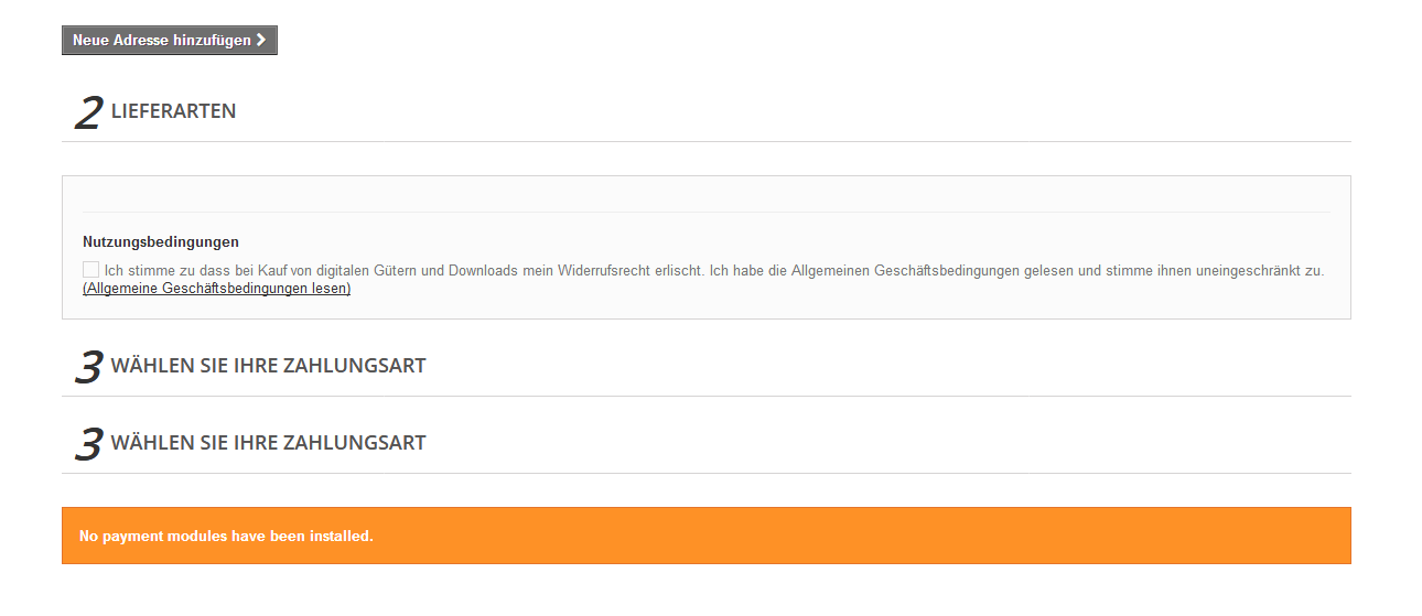

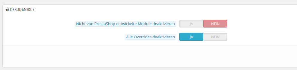

Muthi Posted February 15, 2018 Share Posted February 15, 2018 Hi, bei uns ist das ebenfalls der Fall. Mit einem Captcha hat die "Abwehr" problemlos funktioniert. Nur haben wir das Problem, dass die Kunden durch das zusätzlich eingekaufte Modul keine Zahlunsarten mehr angezeigt bekommen wenn es aktiviert ist, denn wir müssten den Punkt "Alle Overrides deaktivieren" auf nein stellen. Weitere Probleme bei "nein" haben wir jetzt nicht weiter geprüft, nur bei Bekanntwerden des Problems alles wieder zurückgestellt und das Modul deaktiviert. Wie können wir das Modul nutzen ohne dass der Shop durch die Option auf "nein" nicht mehr richtig funktioniert? Unsere Prestashopversion ist noch 1.6.1.11. Beste Grüße Muthi Link to comment Share on other sites More sharing options...
Shad86 Posted February 15, 2018 Share Posted February 15, 2018 Also generell kannst du die Option auf "Nein" stellen. Sonst kann ja kein einziges Modul ein Override vornehmen. Du solltest eher lokalisieren welches Modul mit einem Override deine Zahlungsarten zerstört. Das ist aber ein ganz anderes Thema als das hier diskutierte. Also wär es am besten du machst dafür ein neues Thema auf. Ein Captcha hat ja nichts mit den Zahlungsarten zu tun. Das wird es "vermutlich" also nicht sein. Außerdem gibt es viele Module für Captcha wenn es wirklich daran liegen würde. Selbst von Google selbst wird ein Captcha zur Verfügung gestellt, wo man sich allerdings gedanken machen muss wie man diesen einbindet. Du solltest dir bei deinem Problem eher gedanken machen welche zusätzlichen Module du installiert hast die auch nur im entferntesten etwas mit den Zahlungsarten oder dem Checkout zu tun haben könnten. Und diese dann Probeweise deaktivieren um genaueres heraus zu bekommen. Link to comment Share on other sites More sharing options...

Muthi Posted February 15, 2018 Share Posted February 15, 2018 (edited) 3 hours ago, Shad86 said: Also generell kannst du die Option auf "Nein" stellen. Sonst kann ja kein einziges Modul ein Override vornehmen. Du solltest eher lokalisieren welches Modul mit einem Override deine Zahlungsarten zerstört. Das ist aber ein ganz anderes Thema als das hier diskutierte. Also wär es am besten du machst dafür ein neues Thema auf. Ein Captcha hat ja nichts mit den Zahlungsarten zu tun. Das wird es "vermutlich" also nicht sein. Außerdem gibt es viele Module für Captcha wenn es wirklich daran liegen würde. Selbst von Google selbst wird ein Captcha zur Verfügung gestellt, wo man sich allerdings gedanken machen muss wie man diesen einbindet. Du solltest dir bei deinem Problem eher gedanken machen welche zusätzlichen Module du installiert hast die auch nur im entferntesten etwas mit den Zahlungsarten oder dem Checkout zu tun haben könnten. Und diese dann Probeweise deaktivieren um genaueres heraus zu bekommen. Ah ok, vielen Dank für die Rückmeldung. Ich hatte mich schon gewundert warum dieses Phänomen auftaucht. Es könnte sein dass es durch das Modu von unserem Paymentanbieter ausgelöst wird. Wir prüfen das mal an einem ruhigen Tag durch. Ich dachte ich poste das hier mal mit rein, es könnte ja sein dass dieses Phänomen nicht nur bei uns auftritt nach dem Aktivieren eines Captcha-Moduls. Edited February 15, 2018 by Muthi (see edit history) Link to comment Share on other sites More sharing options...
Shad86 Posted February 15, 2018 Share Posted February 15, 2018 Verständlich und ausgeschlossen ist nichts aber man muss ja erstmal von zumindest halbwegs ordentlich programmierten Modulen ausgehen. Und da hat der Captcha mit der Checkout Seite ja nichts zu tun weshalb der ein Override machen könnte wodurch etwas zerschossen wird. Link to comment Share on other sites More sharing options...
