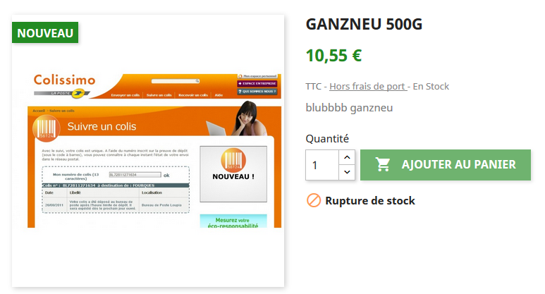

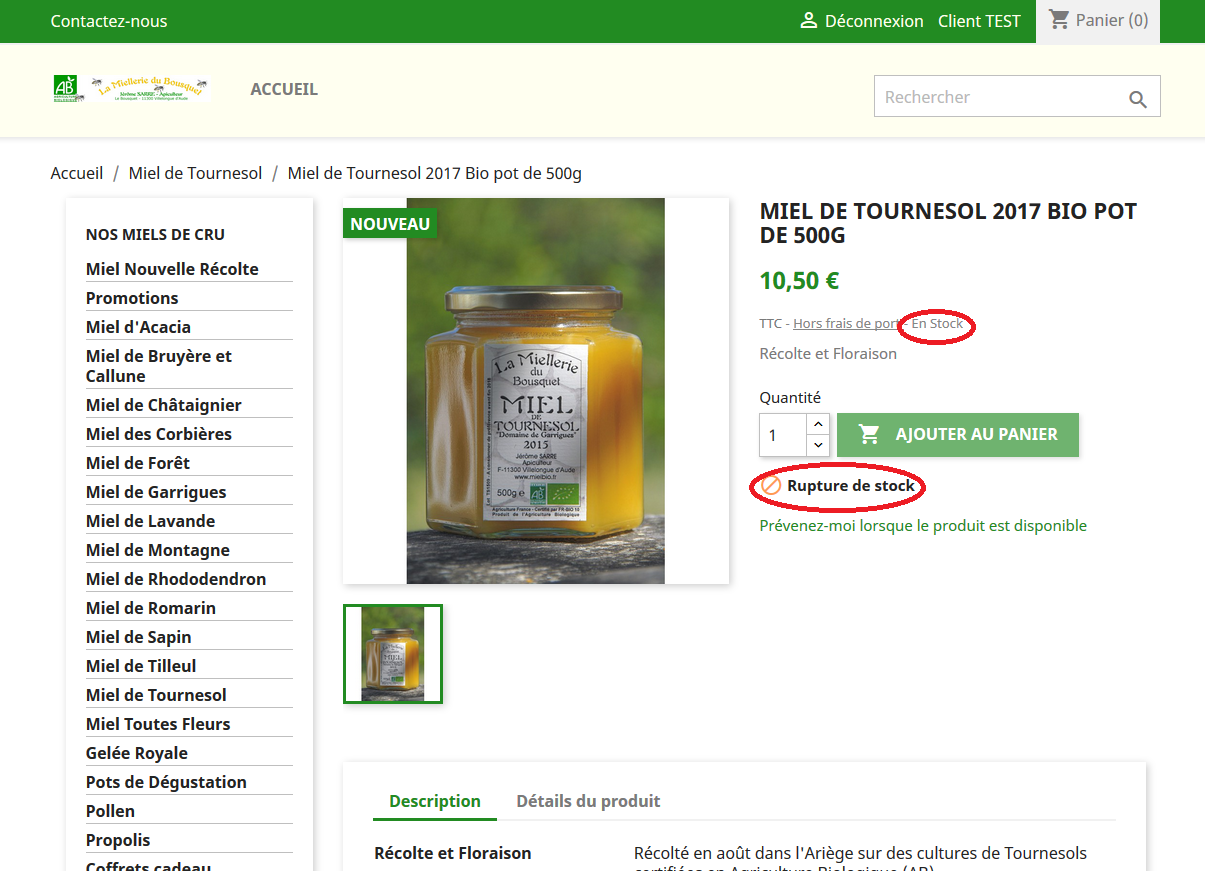

Bousquet777 Posted February 14, 2018 Share Posted February 14, 2018 (edited) Hallo, ich habe ein Problem beim Erstellen eines neuen Artikels. Dieser ist sowohl verfügbar als auch nicht. Also nicht zu bestellen, obwohl ich die Menge mit 50 Stück eingetragen habe. Wer kann mir weiterhelfen? Beste Grüsse Bousquet Edited March 21, 2018 by Bousquet777 (see edit history) Link to comment Share on other sites More sharing options...
Bousquet777 Posted February 18, 2018 Author Share Posted February 18, 2018 Hallo und danke für die Antwort. Artikelvarianten für dieses Produkt verwende ich nicht. Das Problem liegt woanders. Die verfügbare Artikelmenge wird anscheinend nicht in die Datenbank eingetragen, oder nicht richtig. Ich gehe davon aus, dass es die Tabelle ps_product ist. Wenn ich eine Änderung in der Menge vornehme z.B. die verfügbare Menge auf 100 Stück setze, dann wird das nicht übernommen. Im BO steht dann 2 (warum ausgerechnet 2 Stück?) verfügbare, im FO steht Artikel fast ausverkauft, obwohl ich 100 eingetragen hatte. Ich benutze PS 1.7.2.4. Bestandsverwaltung habe ich nicht gefunden. Danke für weitere Hilfe. Link to comment Share on other sites More sharing options...

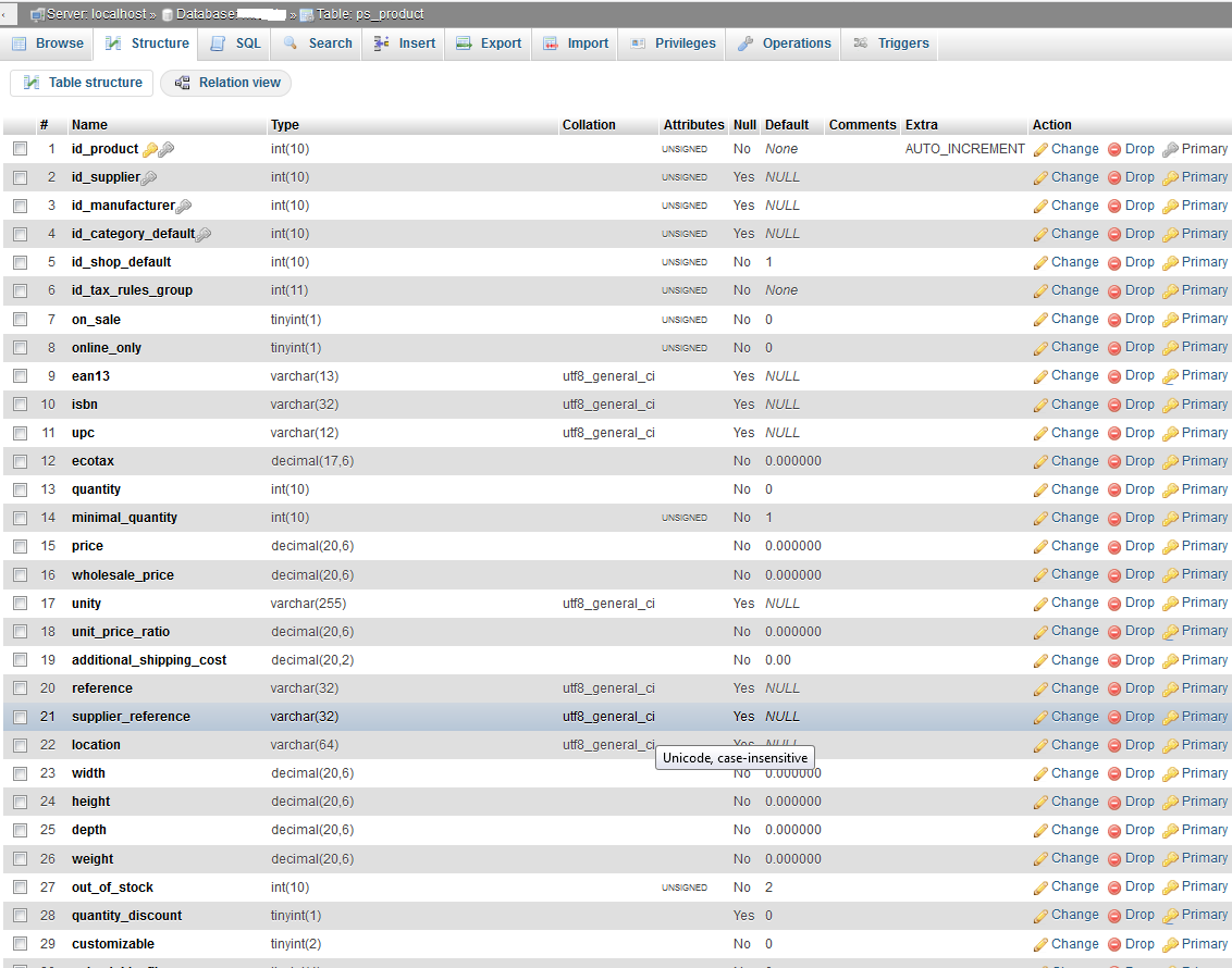

Bousquet777 Posted February 18, 2018 Author Share Posted February 18, 2018 (edited) OK und danke. Hier ein Screen der Struktur der Tabelle ps_product. Version Presta 1.7.2.4 Beste Grüsse Edited February 18, 2018 by Bousquet777 Tippfehler (see edit history) Link to comment Share on other sites More sharing options...
Claudiocool Posted February 18, 2018 Share Posted February 18, 2018 ok, und quantity wird gefüllt mit Werten? Wenn nicht, hilft eine Reorganisation und neuindexierung der DB evtl. Link to comment Share on other sites More sharing options...

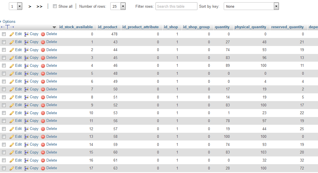

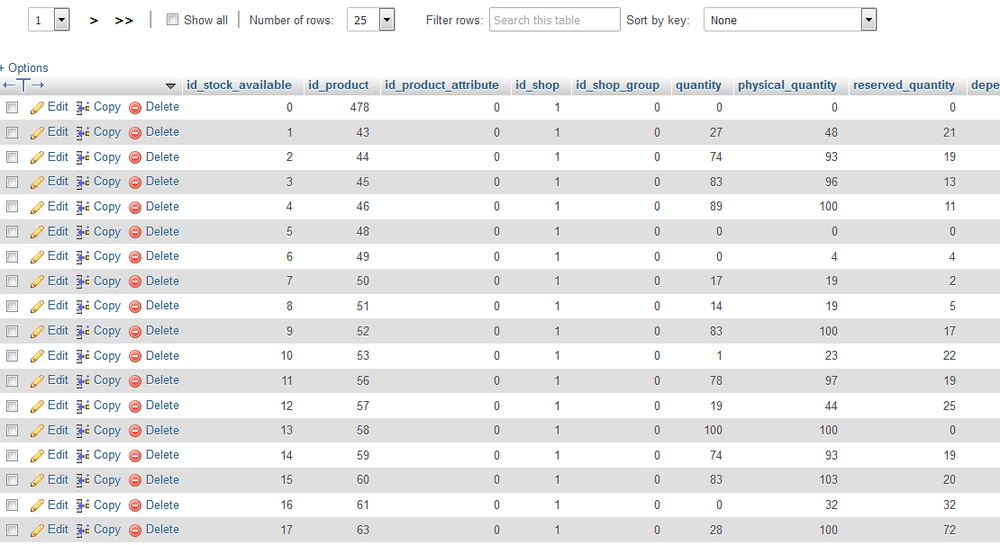

Bousquet777 Posted March 15, 2018 Author Share Posted March 15, 2018 Hallo, ich bin etwas weiter gekommen. Das Problem ist, dass neue Produkte nicht verfügbar sind. Zuständig für die Verfügbarkeit eines neuen Artikels ist jedoch nicht die Tabelle ps_products, in dieser wird alles korrekt eingetragen. In dieser steht bei quantity 0. Das ist auch korrekt so, ich habe es mit einer frischen Testinstallation verglichen. Wenn ich die Lagerhaltung deaktiviere, kann alles bestellt werden, logisch, aber so kann ich schlecht funktionieren. Zuständig für die Lagerhaltung ist die Tabelle ps_stock_available. Wenn ein neuer Artikel erstellt wird, wird auch in dieser Tabelle ein entsprechender Eintrag generiert, mit der neuen Produkt ID. Allerdings - und nun kommt das Problem - wird der neue Entrag nicht ans Ende der Tabelle geschrieben, sondern an den Anfang, mit einer ID_stock_available 0, wobei ein neuer Eintrag (also ein neues Produkt) diesen Eintrag wiederum überschreibt ... Wo läuft es da falsch? Hat jemand eine Idee, was ich tun kann? Link to comment Share on other sites More sharing options...
Claudiocool Posted March 15, 2018 Share Posted March 15, 2018 Von wieviel Artikeln reden wir denn? Link to comment Share on other sites More sharing options...
Bousquet777 Posted March 20, 2018 Author Share Posted March 20, 2018 Von 478. Wenn ich jetzt einen neuen Artikel einstelle, wird 478 überschrieben und durch 479 ersetzt. Link to comment Share on other sites More sharing options...

Bousquet777 Posted March 20, 2018 Author Share Posted March 20, 2018 Ahhh, dank Deiner Frage nach AUTO_INCREMENT habe ich bei der ps_stock_available nachgesehen, und der Primärschlüssel war nicht auf AUTO_INCREMENT, sondern ein ganz normales Feld. Nun habe ich dies mit ALTER TABLE `ps_stock_available` CHANGE `id_stock_available` `id_stock_available` INT( 11 ) NOT NULL AUTO_INCREMENT geändert, und so wie es aussieht, funktioniert es Danke für den entscheidenden Hinweis !! Link to comment Share on other sites More sharing options...
