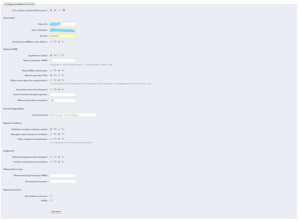

raduenea Posted February 11, 2018 Share Posted February 11, 2018 Salut, Ma tot chinui din decembrie impreuna cu cei de la Fan Courier sa fac functional modulul lor pentru prestashop 1.7. Ce am facut: 1. Instalat modul fancourier 1.7 in platforma. 2. configurare modul (atasat) In urma unei comenzi se genereaza order-ul din atasament (tracking.jpg). Ca observatie daca dau refresh la pagina apare alt Tracking number. E un pic ciudat si nici cei de la Fan Courier nu mi-au raspuns daca asa e bine sau nu. La click pe Tracking number se deschide http://www.selfawb.ro/order.php?order_id=cf6eb28778c65f8aa5bd48a4ab604022 cu mesajul "Error order_id." . Ce am observat este ca a doua zi link-ul este functional. Din punctul meu de vedere ceva nu se leaga si nu inteleg cum se trimit datele clientului la ei. Sper ca poate cineva s-a mai lovit de asta si imi poate oferi suport. Merci Radu Link to comment Share on other sites More sharing options...
AdrianyMG Posted February 11, 2018 Share Posted February 11, 2018 probabil devine valid numai dupa procesarea de catre Fan a coletului . Am aceiasi problema , dar am ales sa trimit si sa fac awb manual si printr-un email personalizat folosind in lista curierilor linkul http://www.fancourier.ro/awb.php?xawb=@ unde @ va fi preluat de catre awb introdus la numarul de urmarire in comanda PS. Daca rezolvi situatia te rog sa postezi cauza . Link to comment Share on other sites More sharing options...
