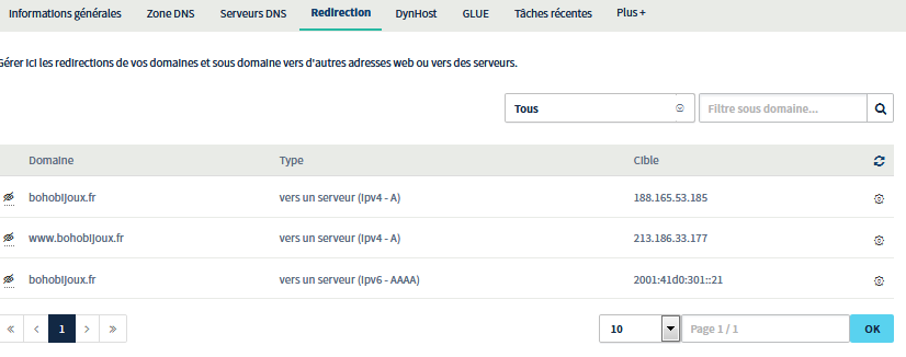

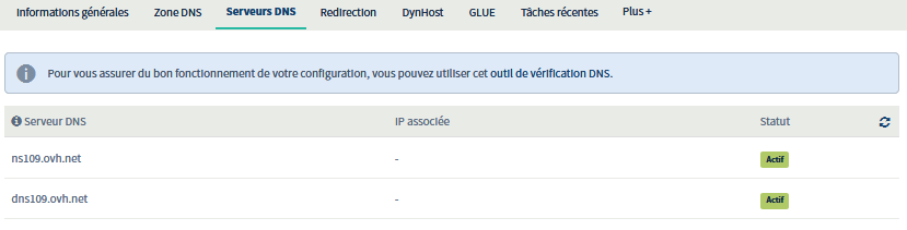

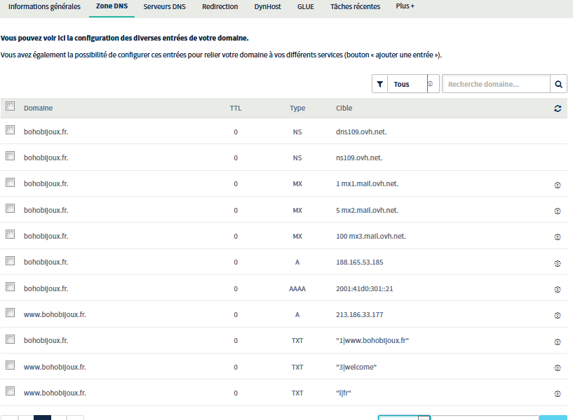

Sandra NAE Posted February 11, 2018 Author Share Posted February 11, 2018 Voici les données qui s'affichent chez OVH : -dans ZONE DNS : -Dans REDIRECTION : -Dans SERVEUR DNS / Link to comment Share on other sites More sharing options...
Eolia Posted February 11, 2018 Share Posted February 11, 2018 Bah vos 2 domaines ne pointent pas vers la même IP.... Vous avez 2 hébergements ? Il semble que vous avez installé votre boutique sur l'ip 188 . 165 . 53 . 185 et le www ne pointe pas du tout sur celle-ci Link to comment Share on other sites More sharing options...

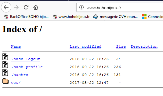

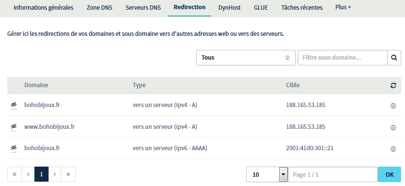

Sandra NAE Posted February 11, 2018 Author Share Posted February 11, 2018 OK. Alors j'ai modifié l'IP pour le www., ainsi : Mais ça ne s'affiche toujours pas correctement côté FrontOffice. Voici ce la page telle qu'elle s'affiche désormais : Link to comment Share on other sites More sharing options...
Eolia Posted February 11, 2018 Share Posted February 11, 2018 Non ce n'est pas bon non plus. Là vous pointez un niveau trop haut. Supprimez cette entrée DNS et re-créez en une de type CNAME : www vers bohobijoux.fr Link to comment Share on other sites More sharing options...

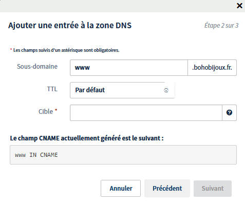

Sandra NAE Posted February 11, 2018 Author Share Posted February 11, 2018 Désolée de vous solliciter ainsi, mais comme tout débutant, je galère pas mal... Pour pouvoir recréer l'IP www.bohobijoux, je dois inscrire quoi dans le champ "Cible" SVP ? Link to comment Share on other sites More sharing options...
Eolia Posted February 11, 2018 Share Posted February 11, 2018 bohobijoux.fr Link to comment Share on other sites More sharing options...
