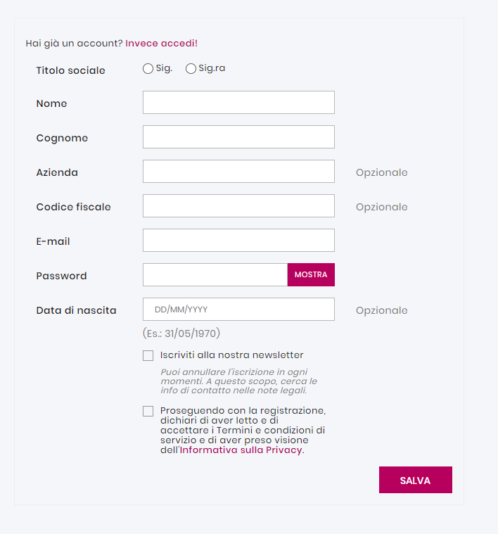

Tuvy Posted December 19, 2018 Share Posted December 19, 2018 Buongiorno a tutti! Scusate ma riapro questa discussione ma anche io ho dei problemi con la registrazione degli utenti (e il sistema non mi sembra molto intuitivo). Ho bisogno di mettere come obbligatori nel form di registrazione nuovo utente i campi Azienda (con nome dell'azienda) e Partita IVA. Sto usando prestashop versione 1.7.4. Ho seguito le indicazioni e ho configurato i campi obbligatori da Clienti > Indirizzi e ho configurato i campi su Internazionale > Località > Nazione ma non cambia nulla. Allego qui lo screenshot del mio form di registrazione attuale. Come potete vedere: - ho il campo Azienda opzionale (ma per Azienda si intende il nome dell'azienda? Perché io se mi dovessi registrare come utente metterei il nome) - ho il campo Codice Fiscale opzionale - NON viene richiesta la Partita IVA Avete qualche consiglio da darmi? Dove sbaglio? Ringrazio anticipatamente per l'aiuto. Buona giornata! Link to comment Share on other sites More sharing options...
