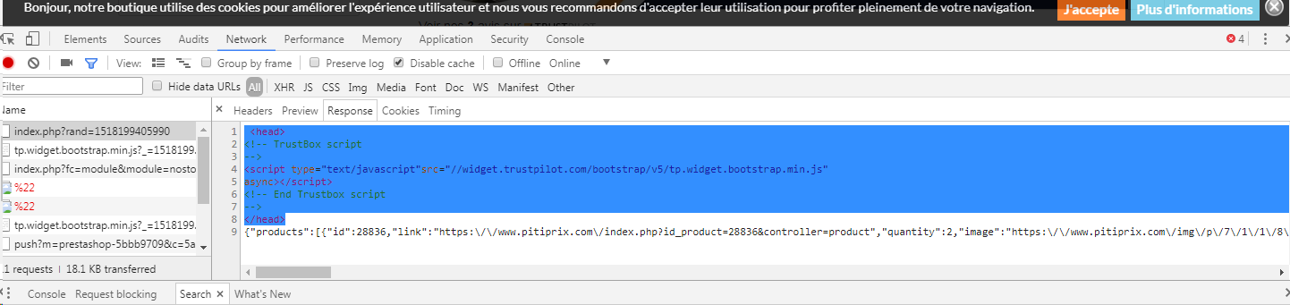

joe777 Posted February 9, 2018 Share Posted February 9, 2018 Bonjour, Hier soir, j'ai voulu mettre à jour Paypal et un peu après cette mise à jour j'ai voulu voir si mon moteur de recherche (qui ne fonctionnait pas) pouvait remarcher, j'ai cliqué sur oui et en faisant une recherche pour essaie, j'ai remarqué un décalage de mon site bizarre. Du coup, j'ai enlevé de nouveau l'ajax et maintenant quand on met un article dans le panier, cela fait cette erreur : Impossible to add the product to the cart.textStatus: 'parsererror'errorThrown: 'SyntaxError: Unexpected token < in JSON at position 1' Plus tout un charabia, vous pouvez voir cette erreur sur mon site pitiprix.com en mettant un article dans le panier.Au final l'article est quand même ds le panier??? Quelqu'un peut-il me dire une solution ? Merci d'avance. Cordialement Johan Link to comment Share on other sites More sharing options...
Eolia Posted February 9, 2018 Share Posted February 9, 2018 Il y a un script qui n'a rien n'a faire dans la réponse^^ <head> <!-- TrustBox script --> <script type="text/javascript"src="//widget.trustpilot.com/bootstrap/v5/tp.widget.bootstrap.min.js" async></script> <!-- End Trustbox script --> </head> Link to comment Share on other sites More sharing options...

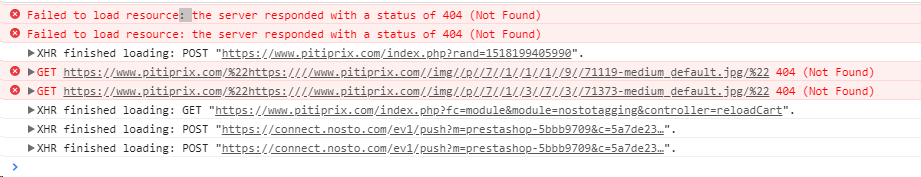

Eolia Posted February 9, 2018 Share Posted February 9, 2018 Y a d'autres problèmes aussi (ce code est très beurck^^) Link to comment Share on other sites More sharing options...
joe777 Posted February 9, 2018 Author Share Posted February 9, 2018 18 minutes ago, Eolia said: Il y a un script qui n'a rien n'a faire dans la réponse^^ <head> <!-- TrustBox script --> <script type="text/javascript"src="//widget.trustpilot.com/bootstrap/v5/tp.widget.bootstrap.min.js" async></script> <!-- End Trustbox script --> </head>" Vous croyez que c'est ça qui me géne? Link to comment Share on other sites More sharing options...
Eolia Posted February 9, 2018 Share Posted February 9, 2018 Je ne crois rien, je constate. Ce script est dans la réponse ajax alors qu'il ne devrait pas Link to comment Share on other sites More sharing options...

Eolia Posted February 9, 2018 Share Posted February 9, 2018 C'est normal vu que qu'en json ca donne n'importe quoi^^ Mais dans la console je le vois bien, juste avant la réponse normale, justement: C'est mon métier, donc je sais ce que je vous dis Link to comment Share on other sites More sharing options...
joe777 Posted February 9, 2018 Author Share Posted February 9, 2018 Oui, je sais que c votre métier, j'ai vu votre site web . Des choses m'intéressent comme un block newsletter. Je vais enlever ce code que je ne sais pas ou mettre du coup. Pourtant Trust disait qu'il fallait le mettre entre les balises head, mais peut-être ds le back office de prestashop et non directement sur la page index. Link to comment Share on other sites More sharing options...
Eolia Posted February 9, 2018 Share Posted February 9, 2018 Vous l'avez mis dans quel fichier svp ??? ce code devrait être dans header.tpl du thème, entre les balises existantes <head> pas dans index je ne sais quoi... Link to comment Share on other sites More sharing options...
