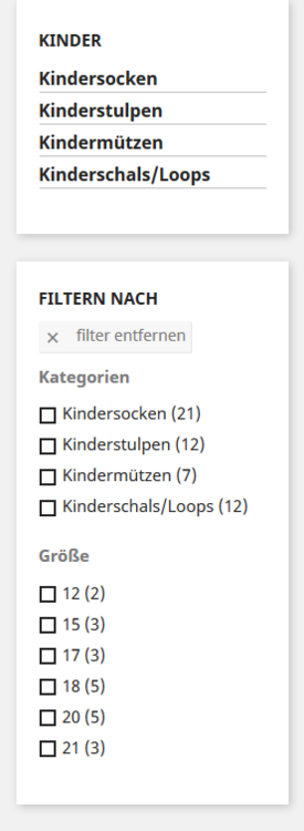

Dominik Posted February 9, 2018 Share Posted February 9, 2018 Hallo zusammen, ich versuche gerade einen Prestashop aufzusetzen. Ich hänge nun fest und kriege einfach keine Filter angezeigt, ich weiß nicht warum! Ich habe über die Facettennavigation alles neu erstellt etc. jegliche Anleitung im Netz genutzt aber es will einfach nicht! Mir wird immer nur folgendes angezeigt: Hat jemand einen Tip für mich? Link to comment Share on other sites More sharing options...

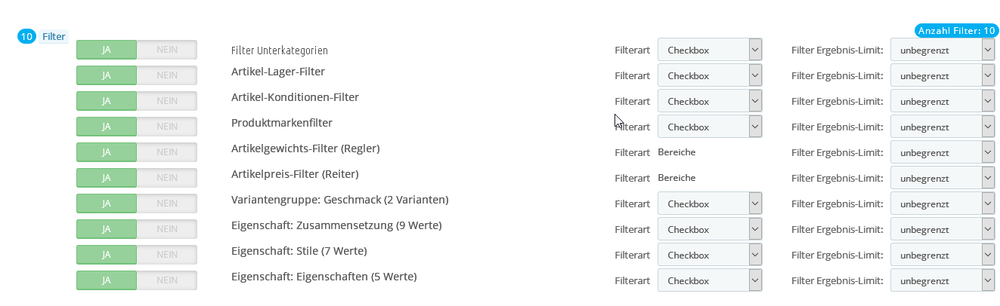

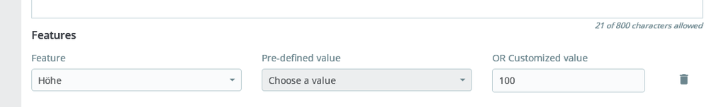

Dominik Posted February 9, 2018 Author Share Posted February 9, 2018 Hab das Template auch schon erstellt, aber er zeigt eifnach keine Filter an.... ich verzweifel echt noch. Ein Diensleister teilte mir mit das man für Filter ein Extra Modul kaufen muss, das kann aber eigentlich ja nicht sein da in den Demodaten Filter angezeigt werden. Hier mal meine Screens. Artikel: Ganz einfach zum testen eingetragen. Hier die Templates: Kriege nicht mal den Preisfilter in die Kategorie. Indexe sind auch neu erstellt. Hat irgendwer eine Idee? I need Help Link to comment Share on other sites More sharing options...

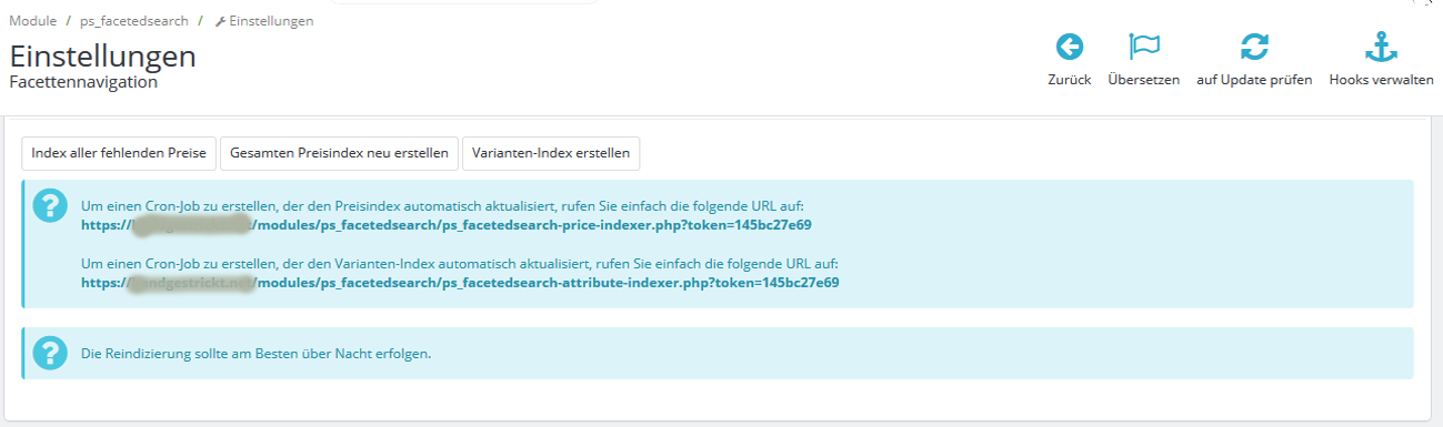

Shad86 Posted March 2, 2018 Share Posted March 2, 2018 Und "fehlende Preise" und was da noch alles ist hast du nach dem anlegen und aktivieren auch nochmal neu indexiert? Link to comment Share on other sites More sharing options...
Sascha Posted March 2, 2018 Share Posted March 2, 2018 Ja, tatsächlich alles probiert. Wenn ich den Artikelpreisfilter an und aus stelle, erscheint dieser oder verschwindet entsprechend. Jedoch funktioniert dies leider nicht bei den Produkteigenschaft. Es bleibt mir ein Rätsel... Link to comment Share on other sites More sharing options...

nico Posted March 2, 2018 Share Posted March 2, 2018 Ich hatte erfolg nachdem ich unten gezeigten Link im Browser geöfnet hatte, evtl. hilft dir dies ja??!! Link to comment Share on other sites More sharing options...
Sascha Posted March 4, 2018 Share Posted March 4, 2018 On 02/03/2018 at 10:24 PM, nico said: Ich hatte erfolg nachdem ich unten gezeigten Link im Browser geöfnet hatte, evtl. hilft dir dies ja??!! Danke für den Tipp, aber auch hier ist das Ergebnis das gleiche Link to comment Share on other sites More sharing options...
