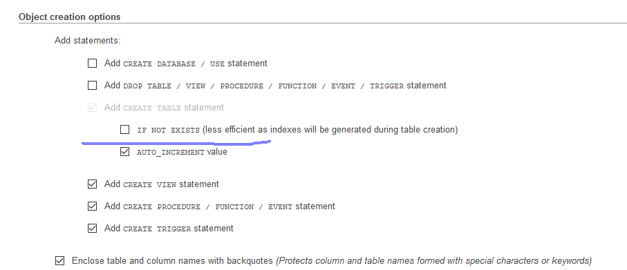

Opraveno. Zde je popis závady a její vyřešení:
V  tabulce ps_product_shop chyběly indexy. Při obnově tabulky bylo potřeba ještě vykonat dotaz pro vytvoření indexů. Ty se nacházely v jiném souboru a snadno se daly přehlédnout.
Celé to vzniklo tak, že v phpMyAdminu bylo při exportu zálohy nezvoleno "IF NOT EXISTS". Pak se indexy uloží do zvlášť, odděleně od tabulky. Je to ten méně častý případ, není to chyba, jen se s tím musí počítat a ty indexy vyhledat a aplikovat. U obnovy celé databáze je to jedno, protože tam se provádí všechny dotazy najednou a nic se nepřehlédne.
Pokud bude "IF NOT EXISTS" povoleno, pak se indexy exportují jako součást dotazu CREATE TABLE a vytvoří se automaticky při obnově databáze.
