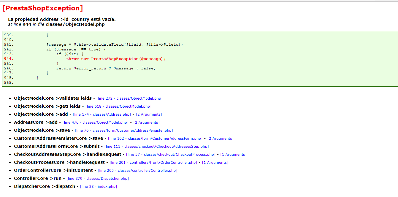

ERROR 500 al registrarse nuevo cliente
GoodVibrations
Hola a todos, había hecho una consulta anterior pero modifico los datos a ver si alguien me puede ayudar.
Uso la versión 1.7 de prestashop.
Al registrarse cualquier cliente o simplemente para comprar sin registrarse, al poner la dirección y darle a continuar, me sale error 500. Os pongo captura.

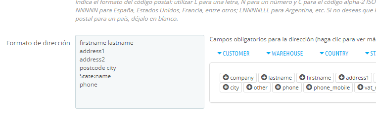

Debo aclarar que en un principio al ir a poner la dirección, en la pestaña de país donde me tendría que salir España, el desplegable se quedaba en blanco. Por tanto, lo quité y puse las provincias, ya que como sólo voy a vender a España vi como única solución eso, y no se si el error proviene de ahí.
Os adjunto también la imagen de los parámetros que tengo seleccionador para el registro.

Según la captura que muestra del error tras habilitar el debug y la que muestras del formato de dirección en el formato de dirección que tienes en la pestaña Internacional -> Ubicaciones Geograficas -> Paises -> Editar País en tu captura no tienes el: Country:name y debes tenerlo.
Si lo tienes añadido y el desplegable de paises te sale, pero vacio, comprueba que no tienes los paises desactivados en Internacional -> Ubicaciones geográficas -> Paises
Si estan activados y te sale el desplegable sin paises, comprueba desde el navegador con la consola por ejemplo en Chrome (Boton derecho -> Inspeccionar elemento -> Console te salen errores y cuales en caso de que te salgan)
Si usas una plantilla distinta a la de por defecto, comprueba si te ocurre lo mismo con la plantilla por defecto.
Recuerda que el campo del Pais es obligatorio no puedes quitarlo de la dirección.
