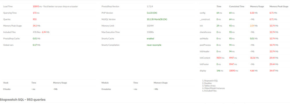

Hola, tengo un problema con mi tienda, ya que al añadir algun producto al carrito se queda congelada la pagina y no hace nada, debo de hacer click al carrito o al inicio para que me aparezca el producto en el carrito, alguien me puede ayudar a que puede ser debido? Y al darle al carrito después va muy lento todo. Tengo el modo debug profiling activado y me dice lo siguiente (adjunto captura) Saludos!!
Tienda: https://electroandpc.com
Edited by eypc (see edit history)
Actualizo: Tengo como 99 transportistas activados y desactivandolos todos, la velocidad se ve muy aumentada en el carrito y todo va muy fluido. Pero lo de que al añadir un producto se queda congelada la pagina y no hace nada sigue igual. A ver si alguien me puede ayudar??? Muchas gracias!!
Actualizo 2: Era problema que tenia el Ajax del modulo del carrito desactivado, ya funciona todo correctamente jejeje ;)
