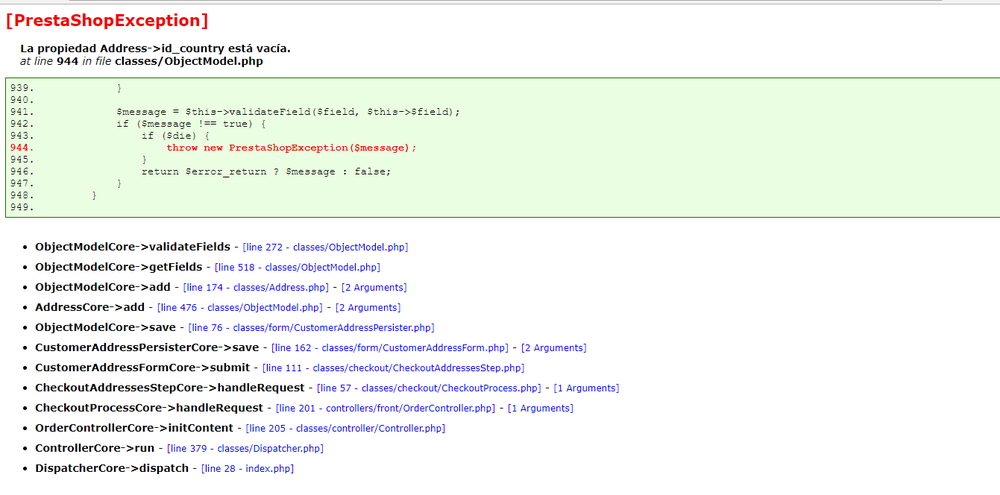

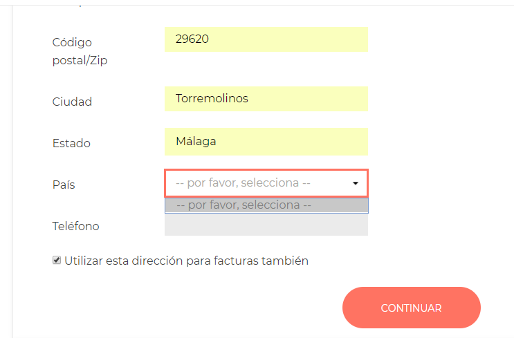

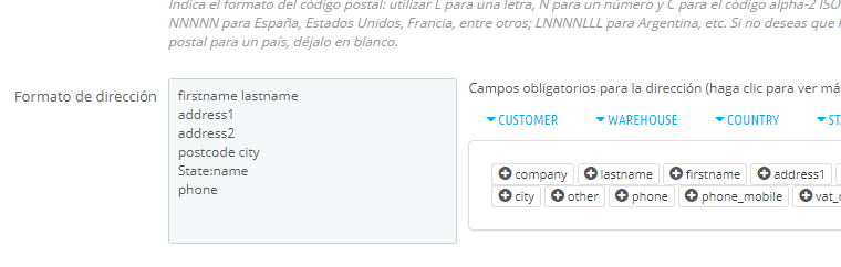

GoodVibrations Posted February 5, 2018 Author Share Posted February 5, 2018 Uso la versión 1.7 de prestashop. He hecho lo que me has indicado, y me sale este error. Debo aclarar que en un principio al ir a poner la dirección, en la pestaña de país donde me tendría que salir España, el desplegable se quedaba en blanco. Por tanto, lo quité y puse las provincias, ya que como sólo voy a vender a España vi como única solución eso, y no se si el error proviene de ahí. Os adjunto también la imagen de los parámetros que tengo seleccionador para el registro. Lo probaría usando el formato predeterminado, pero como al llegar a la parte de seleccionar España, el desplegable se queda en blanco tampoco puedo avanzar desde ahí. He mirado que esté el país activado, que el país sea el predeterminado... y no se ya que hacer o para que salga, o para que se pueda continuar. A ver si alguien pudiera ayudarme. Muchas gracias. Link to comment Share on other sites More sharing options...

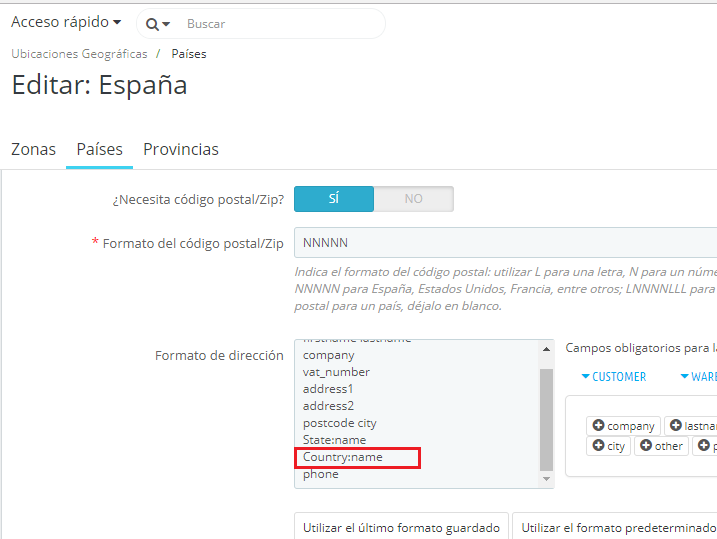

nadie Posted February 5, 2018 Share Posted February 5, 2018 (edited) hace 10 horas, GoodVibrations dijo: Uso la versión 1.7 de prestashop. He hecho lo que me has indicado, y me sale este error. Debo aclarar que en un principio al ir a poner la dirección, en la pestaña de país donde me tendría que salir España, el desplegable se quedaba en blanco. Por tanto, lo quité y puse las provincias, ya que como sólo voy a vender a España vi como única solución eso, y no se si el error proviene de ahí. Os adjunto también la imagen de los parámetros que tengo seleccionador para el registro. Lo probaría usando el formato predeterminado, pero como al llegar a la parte de seleccionar España, el desplegable se queda en blanco tampoco puedo avanzar desde ahí. He mirado que esté el país activado, que el país sea el predeterminado... y no se ya que hacer o para que salga, o para que se pueda continuar. A ver si alguien pudiera ayudarme. Muchas gracias. Acabo de volver a revisar tu captura, y me acabo de dar cuenta que no tienes el : Country:name (Internacional -> Ubicaciones Geográficas -> Pais -> Formato dirección) en el formato de dirección cuando es obligatorio. El país es Obligatorio sin país no puedes hacer nada, tienes que dejarlo en el formato de dirección. Si dices que te salia en blanco el desplegable de paises, revisa que tienes los paises activados en la pestaña Internacional -> Ubicaciones geograficas -> Paises Revisa que no te salen errores de JS al cargar el selector (por ejemplo en Chrome -> Inspeccionar elemento -> Console) y si te salen comenta por aquí que te sale. Comprueba si el desplegable te sale tambien en blanco con la plantilla por defecto. Saludos, Edited February 5, 2018 by nadie (see edit history) Link to comment Share on other sites More sharing options...

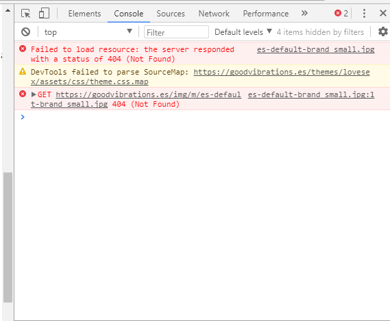

GoodVibrations Posted February 6, 2018 Author Share Posted February 6, 2018 Muchas gracias por contestar. Estoy usando otra plantilla que compré. No estoy muy segura de como funciona, pero para probar con la plantilla por defecto tendría que clonar la tienda no? y ya ponerle la plantilla por defecto? He puesto ya el país, me sigue saliendo en blanco. Tengo todos los países desactivados excepto España. Pero eso no debería ser un problema no? Me tendría que salir solo España y ya está? Al abrir la consola me sale lo que adjunto en la captura. Estoy un poquito desesperada ya porque no puedo abrir la tienda si nadie se puede registrar y no se que hacer ya... La versión de Prestashop que uso es la 1.7.2.4. Espero vuestras respuestas, muchas gracias. Link to comment Share on other sites More sharing options...

GoodVibrations Posted February 6, 2018 Author Share Posted February 6, 2018 Nada, he probado con la plantilla por defecto y me exactamente igual. Sin embargo en error que me salía en la consola no sale, sale en blanco... pero el desplegable sigue igual. ¿Alguna idea de que podría ser? Teniendo en cuenta que al cambiar de plantilla sigue igual? No me deja subir foto porque me da error, pero bueno, básicamente me sale lo mismo de antes. Link to comment Share on other sites More sharing options...
GoodVibrations Posted February 7, 2018 Author Share Posted February 7, 2018 Solucionado!! Era una tontería no se como no me había dado cuenta antes. Tengo los transportistas creados por Península, Canarias... En opciones de países, tenia seleccionado "Sólo mostrar en el Front Office, los países cubiertos por los transportistas activos". Por tanto, al no tener España como tal no me daba ninguna opción. Lo dejo por aquí por si alguien es tan despistado como yo y le pasa algo parecido. Un saludo! Link to comment Share on other sites More sharing options...
