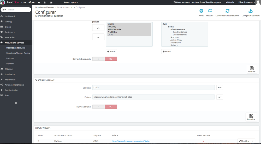

manu999 Posted February 4, 2018 Author Share Posted February 4, 2018 7 hours ago, LieBM said: Buenas tardes, comentarte que siempre que intento meterme en un post para intentar dar solución al problema que plantean y así aportar a la comunidad, me encuentro con post escuetos y sin apenas información sobre lo que ocurre (4 y 5 líneas y el que lo lea que se busque la vida...). Es un error que muchos de vosotros cometéis al pedir ayuda y creo que deberíais tener en cuenta para futuros post... te rogaría que pusieras un link de tu tienda, capturas de pantalla del menú, del módulo en cuestión, o más detalles etc.. que nos ayude a saber algo más sobre el problema y así darte alguna solución. Pero tal y como lo planteas...ahora mismo es imposible darte detalles de nada. Saludos. Ok disculpa. La tienda es www.aforastore.com A medida y Citas son páginas CMS y deberían de ir dentro de Atelier Afora pero no me deja incluirlas. Sólo puedo incluir subcategorías de productos. Y esta es la vista de configuración del módulo. No hay manera de crear subcategoría. Gracias. Link to comment Share on other sites More sharing options...
LieBM Posted February 4, 2018 Share Posted February 4, 2018 Hola, claro, es un comportamiento normal de este módulo. No puedes mezclar páginas CMS con productos para mostrarlos como subpestañas. Este es un módulo muy básico y que tiene esta pega. Deberás adquirir otro módulo con el que puedas tener más libertad de opciones. Mira en Prestashop Addons o en Leothemes. Aquí te pongo uno de Leothemes que va bastante bien. http://www.leotheme.com/prestashop/prestashop-modules/587-leo-megamenu-prestashop-module.html También en codecanyon hay varios https://codecanyon.net/item/finalmenu-prestashop-menu/8230997?s_rank=1 https://codecanyon.net/item/sp-vertical-mega-menu-responsive-module/11556278?s_rank=9 Espero haberte ayudado. Saludos. Link to comment Share on other sites More sharing options...
