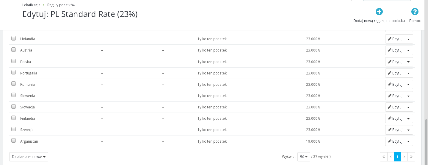

Wersja 1.6.1.17, do istniejącej reguły PL Standard Rate (23%) o ID=1, z którą zrobiono wiele zamówień, dodałem Afganistan z niemieckim podatkiem 19%.

Już teraz widzę u siebie o co chodzi. Po edycji reguły zostaje nadany jej nowy ID.
A Tobie chodzi o to, żeby ID pozostało niezmienione. Cały czas z Twojego wątku rozumowałem, że wcale nie daje się reguła modyfikować :)
Zajrzałem do klasy TaxRulesGroup i przy edycji reguły podatkowej stosowana jest metoda historyze tworząca nową regułę z nowym ID, także poprzez panel odpada edycja.
A próbowałeś po prostu w tabeli PREFIX_tax_rule dla id_tax_rules_group=1 dodać kolejne państwa z odpowiednim dla nich id_tax?
