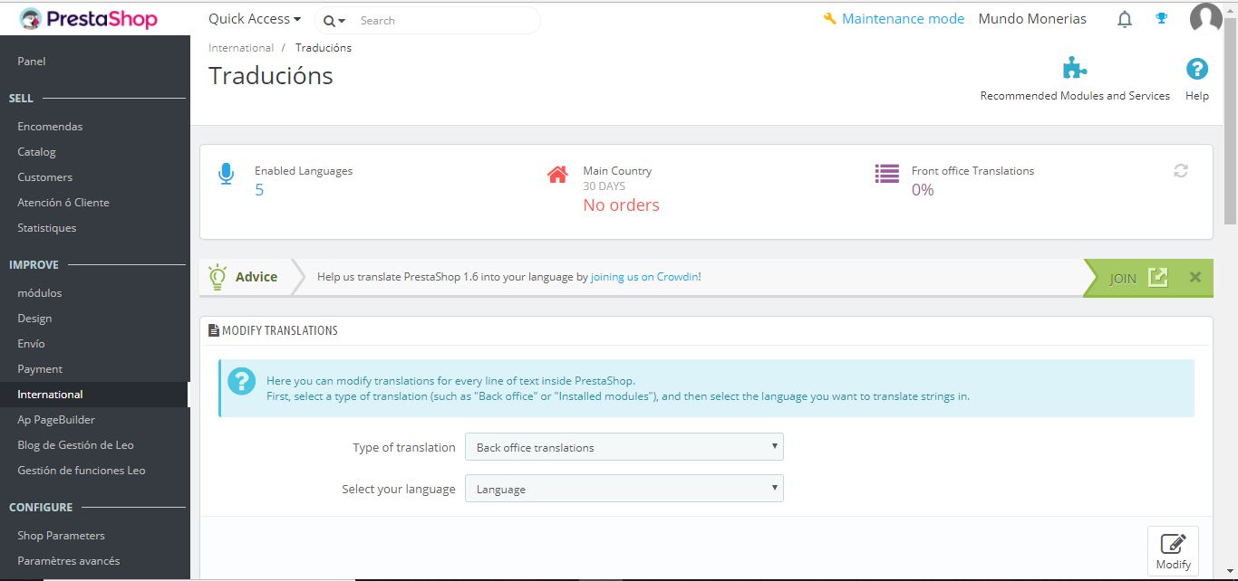

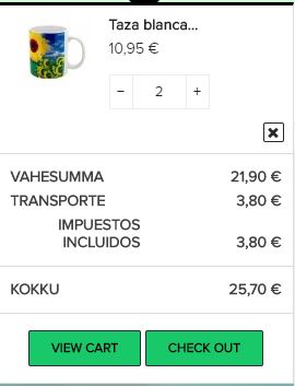

ismam93 Posted February 1, 2018 Share Posted February 1, 2018 Buenas tardes, tengo un par de problemas con prestashop, el primero de ellos es que el back office se me ha puesto en inglés y por más que intento colocarlo a español (desde el apartado traducciones - añadir o actualziar idioma) no hay manera de cambiarlo. En realidad hay como una mezcla de lenguajes, a ver si alguien puede echarme una mano dejo foto debajo. Tambien he borrado el cache. Mi otro problema esque en mi tema de LeoTheme, esta todo ya preparado excepto la cesta que, en vez de ponerme Precio y Total, me aparecen las palabras Vahesumma y Kokku. He intentado solucionarlo desde todos los modulos y no lo encuentro por ningún lado como arreglar esa traducción. PD: Acabo de comprobar haciendo la foto que se me ha cambiado tambien las palabras View Cart y Checkout. Link to comment Share on other sites More sharing options...

Cristina Posted August 21, 2018 Share Posted August 21, 2018 On 1/2/2018 at 2:05 PM, ismam93 said: Buenas tardes, tengo un par de problemas con prestashop, el primero de ellos es que el back office se me ha puesto en inglés y por más que intento colocarlo a español (desde el apartado traducciones - añadir o actualziar idioma) no hay manera de cambiarlo. En realidad hay como una mezcla de lenguajes, a ver si alguien puede echarme una mano dejo foto debajo. Tambien he borrado el cache. Mi otro problema esque en mi tema de LeoTheme, esta todo ya preparado excepto la cesta que, en vez de ponerme Precio y Total, me aparecen las palabras Vahesumma y Kokku. He intentado solucionarlo desde todos los modulos y no lo encuentro por ningún lado como arreglar esa traducción. PD: Acabo de comprobar haciendo la foto que se me ha cambiado tambien las palabras View Cart y Checkout. Buenas tardes, a mí también me aparecían las palabras kokku y vahesumma pero conseguí cambiarlas tocando los archivos de traducciones, pero no estoy teniendo la misma suerte con la palabra "revisa", tal y como se ve en la imagen que adjunto. He buscado en todos los archivos donde aparezca dicha palabra y la he cambiado por "comprar" pero no hay manera de que se refleje en la página, ¿alguien me puede ayudar? Uso el tema Leo Digital. Muchas gracias! Link to comment Share on other sites More sharing options...
