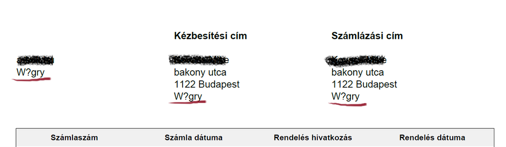

Paula Posted February 1, 2018 Share Posted February 1, 2018 Witam Problem wydaje się być prosty, ale nie mogę znaleźć jego rozwiązania. Chodzi o generowanie faktury w innym języku niż polski, np. węgierskim. W załączniku przedstawiam problem. W jaki sposób mogę zmienić to, aby na fakturze w języku węgierskim, nazwa kraju była generowana w tym języku. Link to comment Share on other sites More sharing options...
0 Daresh Posted February 1, 2018 Share Posted February 1, 2018 Chyba trzeba wejść w Lokalizacja -> Kraje i posprawdzać nazwy krajów dla poszczególnych języków. Link to comment Share on other sites More sharing options...
0 Paula Posted February 1, 2018 Author Share Posted February 1, 2018 Właśnie, sprawa ma się tak, że tam jest wszystko OK. Bardziej wygląda, że przy generowaniu faktury nie pobiera danych z wersji językowej i na to już nie ma rady z poziomu panelu administracyjnego. Tu, trzeba zmienić coś w samym generatorze, jednak nie wiem gdzie, jak i co Link to comment Share on other sites More sharing options...
0 design4VIP Posted February 1, 2018 Share Posted February 1, 2018 aj mysle, ze to bardziej bedzie powiazane z jezykiem w jakim bylo zakladane konto. jezeli ktos zakladal wegierski adres na panelu w PL to bedzie mial kraj pobrany z listy polskiej... pytanie jak pobierany jest ten kraj. w ogole patrzyles jak generator pobiera adres? w calosci czy elementami? moze bedzie starczylo dodac id_language i id_shop do tlumacznia. za bardzo nie mam czasu zeby tego szukac ;/. Link to comment Share on other sites More sharing options...
0 Paula Posted February 1, 2018 Author Share Posted February 1, 2018 Nie wiem, czy dobrze szukałam, ale znalazłam w katalogu pdf/invoice.addresses-tab.tpl a w nim następujący wpis: <table id="addresses-tab" cellspacing="0" cellpadding="0"> <tr> <td width="33%"><span class="bold"> </span><br/><br/> {if isset($order_invoice)}{$order_invoice->shop_address}{/if} </td> <td width="33%">{if $delivery_address}<span class="bold">{l s='Delivery Address' pdf='true'}</span><br/><br/> {$delivery_address} {/if} </td> <td width="33%"><span class="bold">{l s='Billing Address' pdf='true'}</span><br/><br/> {$invoice_address} </td> </tr> </table> odwołania wyglądają jak do już "spreparowanych" nie wiem przez co) {$order_invoice->shop_address} {$order_invoice->delivery_address} {$order_invoice->invoice_address} Zakładam, że to właśnie tam następuje błędne wygenerowanie kraju, jednak nie wiem, gdzie te "bloki" są tworzone. Link to comment Share on other sites More sharing options...

Witam
