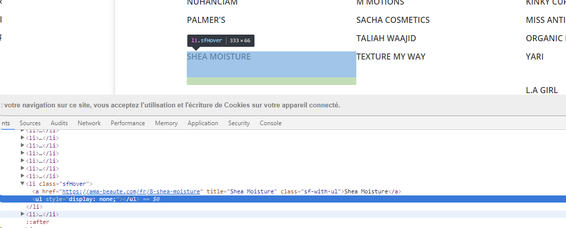

Alors voilà j'ai un problème d'affichage sur mon site web sous Prestashop 1.6,
J'ai un onglet MARQUES sur la barre de menu qui affichent les marques de mon site lorsque l'on passe la souris dessus, cependant il y a un problème avec les marques qui possèdent des sous-catégories, un espace blanc les sépare des autres marques, par exemple pour la marque L.A Girl.
Voici le lien de mon site pour y jeter un coup d'oeil et mieux visualiser mon problème : https://ama-beaute.com
Merci
Edited by hugo (see edit history)

Non ce n'est pas cette marque qui pose problème mais SHEA MOISTURE qui a un <ul> en trop...

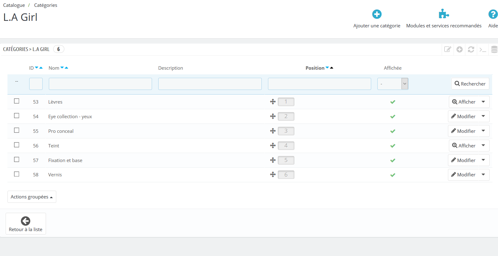

J' ai une catégorie qui s'appelle MARQUES, dedans j'ai plusieurs marques, et certaines marques se divisent aussi en catégories de produits

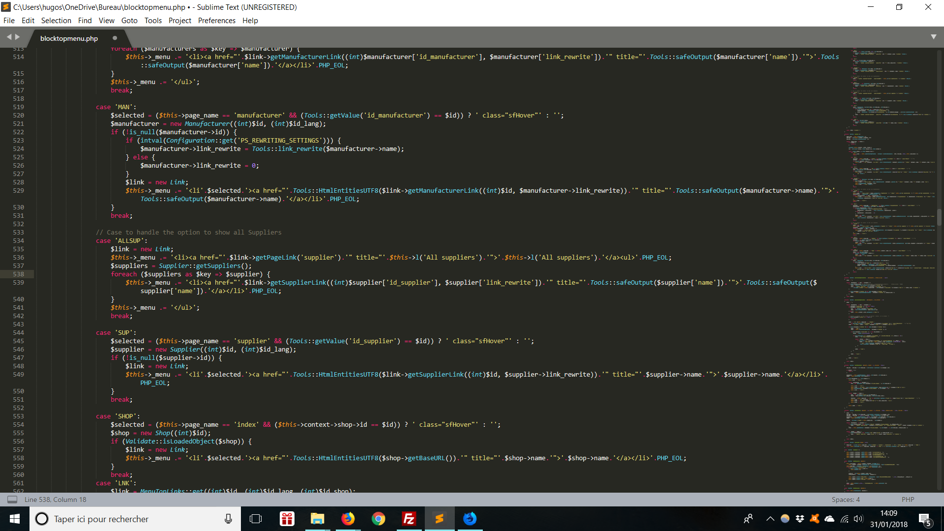

Je ne parviens toujours pas à résoudre le problème, même en supprimant tous les <ul> du module cela ne fonctionne pas ...
1 hour ago, Eolia said:
Ok, donc vous devez vous remonter les manches et modifier le code du module^^

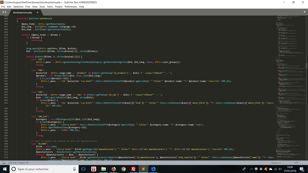

Ben dans ce fichier c'est generateCategoriesMenu() qu'il faut regarder^^
Et supprimer des <ul> à l'arrache c'est un peu n'importe quoi...
Il faut récupérer l'id de la catégorie Marques et pour tous ses enfants effectuer la modif du code.
J'ai trouvé une solution ! J'ai plus simplement détourné le problème en retirant les propriétés des <ul> en question dans le CSS, afin qu'il n'apparaisse pas ^^
